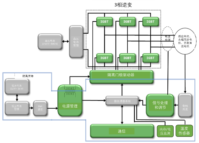

主驱逆变器方案拓扑
如图1所示,该拓扑包括4个主要功能块:三相逆变级、隔离电源、信号处理和调节、通信总线。
图1:主驱逆变器方案拓扑

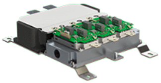

安森美半导体的VE-Trac系列PIM,提供同类最佳的电气和热性能,支持两个主驱逆变器设计平台:VE-Trac™Dual和VE-Trac™Direct。
VE-Trac Dual结合双面散热 (DSC)半桥模块,在紧凑的占位内堆叠和扩展,提供一个小占位的平台方案适用于从80 kW到300 kW应用。该平台的首个器件是NVG800A75L4DSC,该模块的额定电压750 V,额定电流800 A,是现有竞争器件容量的两倍。高效的双面散热确保领先市场的热性能,该模块中没有任何绑定线,使其额定寿命加倍。NVG800A75L4DSC是符合AQG-324认证的模块,含嵌入式智能IGBT,对集成了过流和过温保护功能,提供更快的保护响应时间,因而提供更强固的整体方案。安森美半导体将在未来数月推出 VE-Trac Dual平台内具有更高电压和各种电流水平选项的其它器件,以应对各种新兴应用。
图2:VE-Trac Dual PIM
VE-Trac Direct平台提供同类最佳的性能和优势,包括采用直接冷却实现出色的热性能。该平台的首个器件是符合AQG-324认证的NVH820S75L4SPB。该器件采用six-pack架构封装,已获汽车整车厂商(OEM)和系统供应商广泛认可并采用。这将支持多源供应,最小化布局更改。 由于可提供多种功率等级,VE-Trac Direct平台将为不同的汽车平台和应用提供简单、快速的功率调整。
VE-Trac Dual和VE-Trac Direct平台都能够在最高175ºC的结温下连续工作,能在模块化方案的紧凑封装内提供更高的功率。

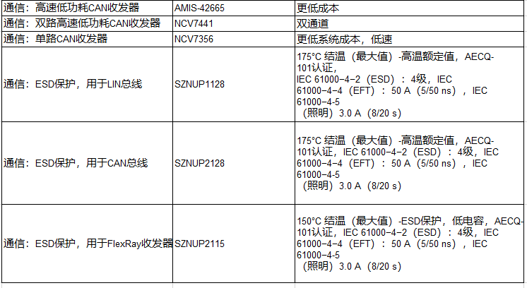

通信总线
安森美半导体提供基于CAN、CAN-FD、LIN、Flexray和系统基础芯片(SBC)的收发器,可确保以超过1 Mbps的数据速率进行可靠定的车载通信,以满足现代车载网络的要求。此外,安森美半导体还提供AECQ-101认证的通信总线保护器件,结温最大值为175°C,以保护车辆通信线路免受静电放电(ESD)和其他有害瞬态电压事件的影响。这些器件为每条数据线路提供双向保护,为系统设计人员提高系统可靠性并满足严格的EMI要求提供了具成本优势的选择。

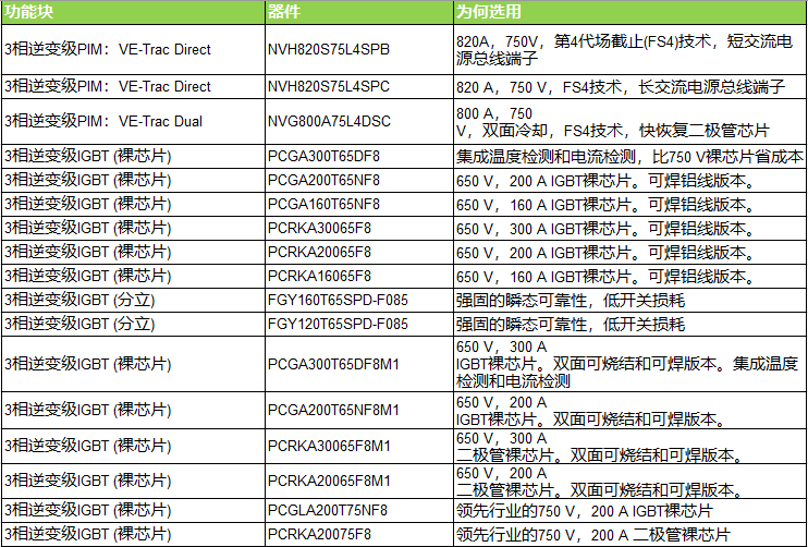

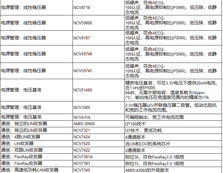

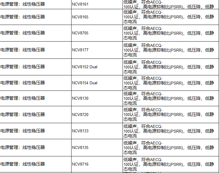

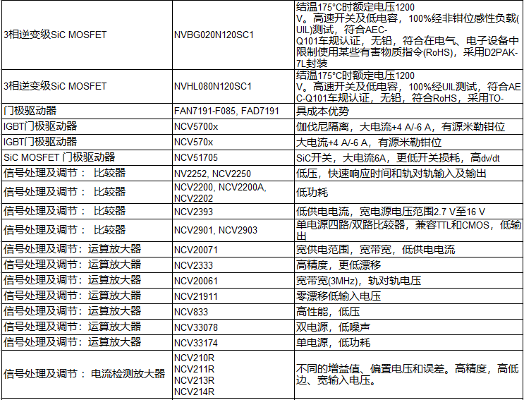

产品推荐列表
