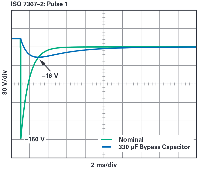

图1.ISO 7367-2:带和不带330 μF旁路电容的脉冲1。

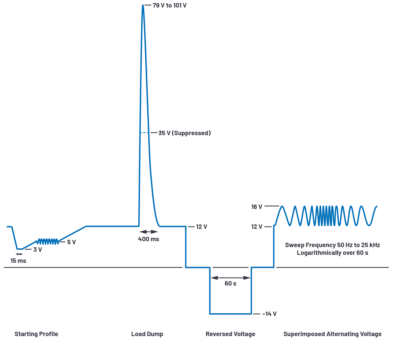

ISO 16750-2汽车电子系统面临的状况
ADI公司发布了多份刊物,详细介绍ISO 7367-2和ISO 16750-2规范,以及如何使用LTspice®模拟这些规范。1,2,3,4
在最近的迭代中,ISO 7367-2电磁兼容规范主要介绍来自相对较高的阻抗源(2 Ω至50 Ω)的大幅度(>100 V)、短时持续(150 ns至2 ms)瞬变。这些电压峰值通常可以使用无源组件消除。图1显示定义的ISO 7367-2脉冲1,以及增加的330 μF旁路电容。电容将尖峰幅度从–150 V降低至–16 V,完全在反向电池保护电路支持的范围内。ISO 7367-2脉冲2a、3a和3b的能耗远低于脉冲1,所需的抑制电容也更少。
ISO 16750-2主要介绍来自低阻抗源的长脉冲。这些瞬变无法轻松过滤,通常需要使用基于稳压器的主动式解决方案。一些更具挑战性的测试包括:负载突降(测试4.6.4)、电池反接(测试4.7)、叠加交变电压测试(测试4.4),以及发动机启动工况(测试4.6.3)。图2显示了这些测试脉冲的视图。ISO 16750-2中所示条件的差异性,加上ECU对电压和电流的要求,通常需要合并使用这些方案,以满足所有要求。

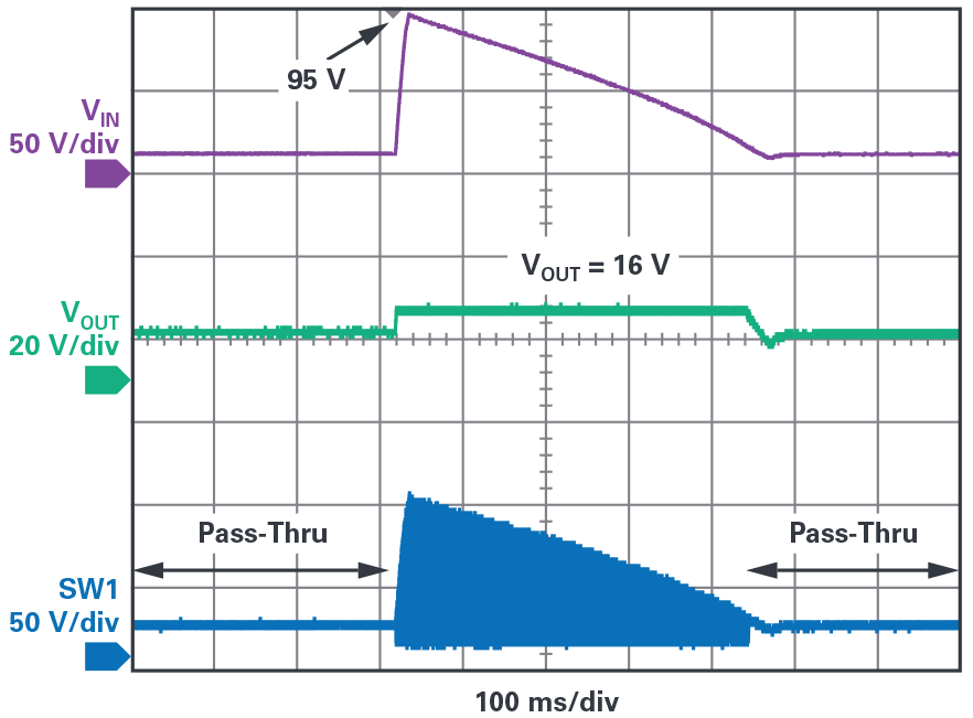

负载突降
负载突降(ISO 16750-2:测试4.6.4)属于严重的瞬态过压,模拟电池断开,但交流发电机提供大量电流的情况。负载突降期间的峰值电压被分为受抑制电压或未受抑制电压,由3相交流发电机的输出是否使用雪崩二极管来决定。受抑制的负载突降脉冲限制在35 V,不受抑制的脉冲峰值范围则为79 V至101 V。无论是哪种情况,因为交流发电器定子绕组中存储了大量电磁能量,所以可能需要400 ms进行恢复。虽然大部分汽车制造商使用雪崩二极管,但随着人们对可靠性的要求不断增高,使得一些制造商要求ECU的峰值负载突降电压必须接近未受抑制情况下的电压。
解决负载突降问题的解决方案之一就是添加瞬变电压抑制器(TVS)二极管,从局部箝位ECU电源。更紧凑、容差更严格的方法则是使用主动浪涌抑制器,例如LTC4364,该抑制器以线性方式控制串接的N通道MOSFET,将最大输出电压箝位至用户配置的水平(例如,27 V)。浪涌抑制器可以帮助断开输出,支持可配置限流值和欠压锁定,且可使用背靠背NFET提供通常需要的反向电池保护。
对于线性稳压功率器件,例如浪涌抑制器,存在的隐患在于,在负载突降期间限制输出电压,或者在短路输出期间限制电流时,N通道MOSFET可能功耗较大。功率MOSFET的安全工作区域(SOA)限制最终会限制浪涌抑制器能够提供的最大电流。它还给出了在N通道MOSFET必须关闭,以避免造成损坏之前,必须保持稳压的时长限制(通常使用可配置定时器引脚设置)。这些SOA导致的限制随着工作电压升高变得更加严重,增加了浪涌抑制器在24 V和48 V系统中使用的难度。
更具扩展性的方法使用降压稳压器,该稳压器可在42 V输入下运行,例如LT8640S。开关稳压器线性稳压器不同,并无MOSFET SOA限制,但显然它更加复杂。降压稳压器的效率支持实施大电流操作,其顶部开关则允许输出断开,并支持电流限制。至于降压稳压器静态电流问题,已由最新一代器件解决,这些器件仅消耗几微安电流,在无负载条件下也保持稳压。通过使用Silent Switcher®技术和展频技术,开关噪声问题也得到大幅改善。
此外,有些降压稳压器能按100%占空比运行,保证顶部开关持续开启,通过电感将输入电压传输到输出。在过压或过流条件下,会触发开关操作,以分别限制输出电压或电流。这些降压稳压器(例如LTC7862)作为开关浪涌抑制器使用,实现低噪声、低损耗操作,同时保持开关模式电源的可靠性。

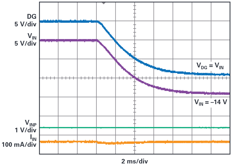

反向电压
当电池终端或跳线因为操作员故障反向连接时,会发生反向电压条件(也称为反向电池条件)。相关的ISO 16750-2脉冲(测试4.7)反复对DUT施加–14 V电压,每次60秒。关于此测试,有些制造商增加了自己的动态版本,在突然施加反向偏置(–4 V)之前,先起始地为此器件供电(例如,VIN=10.8 V)。
快速研究数据手册后发现,很少有IC设计可以接受反向偏置,其中IC的绝对最小引脚电压一般限制在–0.3 V。低于地的电压如果超过一个二极管的电压,会导致额外电流流过内部结,例如ESD保护器件和功率MOSFET的体二极管。在反向电池条件下,极化旁路电容(例如铝电解电容)也可能受到损坏。
肖特基二极管可以防止反向电流,但在正常运行期间,正向电流更高时,这种方法会导致更大功耗。图3所示为基于串接P通道MOSFET的简单保护方案,这种方案可以降低功耗损失,但在低输入电压下(例如,发动机启动),因为器件阈值电压的原因,这种方案可能无法顺畅运行。更加有效的方法是使用理想的二极管控制器(例如LTC4376),以驱动串行N通道MOSFET,该MOSFET在负电压时切断输入电压。正常运行期间,理想二极管控制器调节N通道MOSFET的源漏电压降低到30 mV或更低,将正向压降和功耗降低超过一个数量级(相比肖特基二极管)。

叠加交变电压
叠加交变电压测试(ISO 16750-2:测试4.4)模拟汽车的交流发电器的交流输出的影响。正如名字所示,正弦信号在电池轨道上叠加,峰峰值幅度为1 V、2 V或4 V,具体由严重程度分类决定。对于所有严重性等级,最大输入电压为16 V。正弦频率以对数方式排列,范围为50 Hz至25 kHz,然后在120秒内回到50 Hz,总共重复5次。

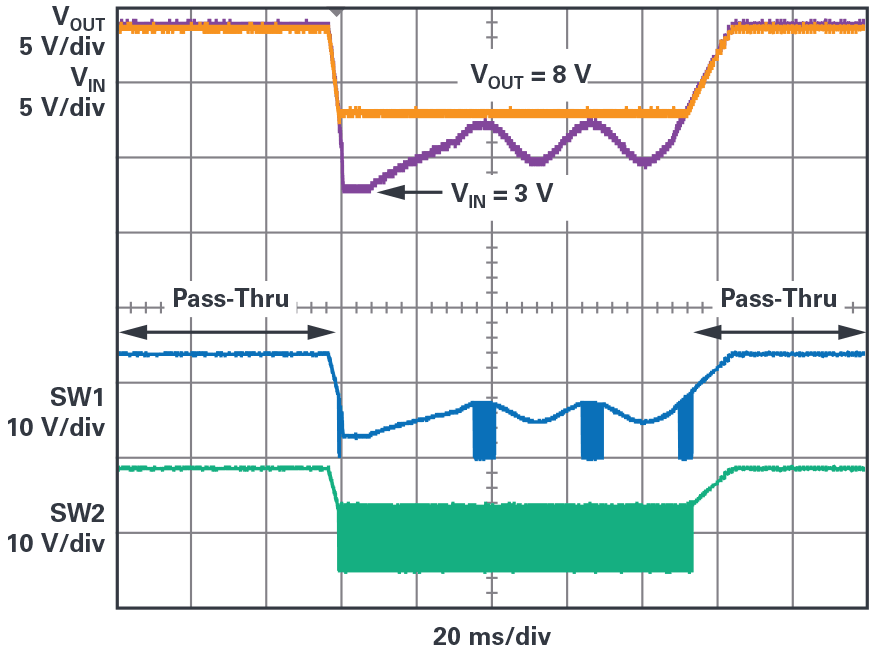

启动工况
发动机启动工况(ISO 16750-2:测试4.6.3)属于极端欠压瞬变,有时候指代冷启动脉冲,这是因为在更低温度下,会发生最糟糕的电池压降。特别是,当启动器启动时,12 V电池电压可能立刻降低到8 V、6 V、4.5 V或3 V,具体由严重程度分类决定(分别为I、IV、II和III级)。

图6.对未受抑制的负载突降的带通响应。

图7.LT8210对电池反接的响应。

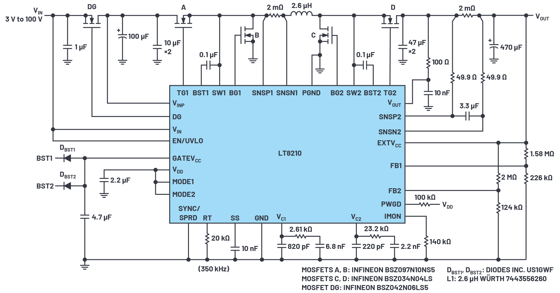

LT8210是4开关降压-升压DC/DC控制器,可以按照惯例使用固定输出电压运行,且支持新Pass-Thru™工作模式(图4),可以通过可配置的输入电压窗口消除开关损失和EMI。该控制器在2.8 V至100 V范围内运行,可以调节发动机启动期间最严重的电池压降,也可以调节未受抑制的负载突降的峰值幅度。它本身提供–40 V反向电池保护,通过增加单个N通道MOSFET实现(图5中的DG)。

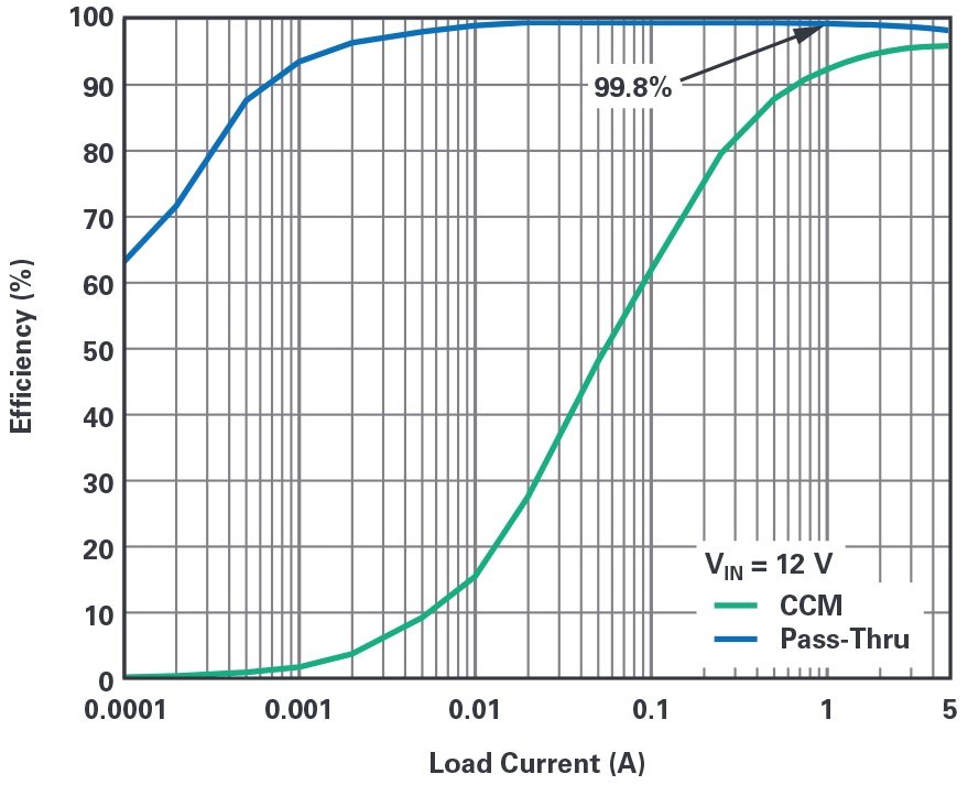

在带通模式下,当输入电压在窗口之外时,输出电压被调节至电压窗口的边缘。窗口顶部和底部通过FB2和FB1电阻分压器配置。当输入电压在此窗口之内时,顶部开关(A和D)持续开启,直接将输入电压传输至输出。在不开关状态下,LT8210的总静态电流降低至数十微安。不开关意味着没有EMI和开关损失,所以效率高达99.9%以上。

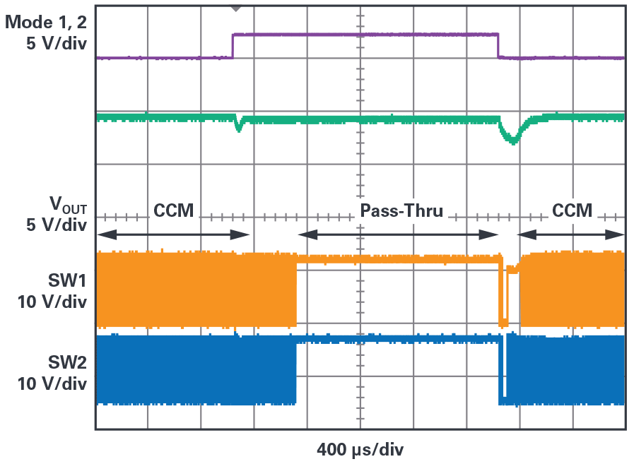

对于两方面都想实现最佳效果的人来说,可以使用LT8210,它可以通过切换MODE1和MODE2引脚,在不同的工作模式之间切换。换句话说,LT8210在某些情况下可以作为具有固定输出电压(CCM、DCM,或Burst Mode™)的传统的降压-升压稳压器运行,然后,在应用条件变化时,转而采用带通模式。对于常开系统和启停应用而言,这个特性非常有用。

图5所示的带通解决方案将窗口中8 V和17 V的输入传输至输出。当输入电压高于带通窗口时,LT8210将该电压降低至经过调节的17 V输出。如果输入降低至低于8 V,LT8210将输出电压升高至8 V。如果电流超过电感限流或设置的平均限流(通过IMON引脚),作为保护特性在带通窗口中触发开关操作以控制电流,。
图6、图7和图8分别显示LT8210电路对负载突降、反向电压和启动工况测试做出的反应。图9和图10显示在带通窗口下,实现的效率改善和可以实现的低电流操作(低电流时的效率令人惊讶)。图11显示带通模式和CCM操作之间的动态转换。关于此电路的LTspice模拟,以及最严格的ISO 16750-2测试脉冲的加速版本。
Fig 9 - ADI - 为汽车电子系统提供供电和保护,无开关噪声,效率高达99.9%.png?imageView2/2/w/1000
图9.CCM和带通操作的效率。
Fig 10 - ADI - 为汽车电子系统提供供电和保护,无开关噪声,效率高达99.9%.png?imageView2/2/w/1000
图10.在带通模式(VIN = 12 V)下,无负载输入电流。

图11.带通和CCM操作之间的动态转换。
