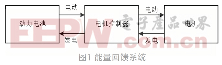

  能量回馈系统主要由动力电池、电机控制器、电机组成,如图1所示。电动时,电驱动系统将动力电池输出的直流电转化为交流电驱动整车前进后退;发电时,电驱动系统将电机产生的交流电通过逆变电路整流成直流电回馈给动力电池,进行电制动,增加整车续航。
1594192123903146.jpg?imageView2/2/w/1000
  现有电动汽车大部分采用软件过压保护,母线电压通过软件采样得到,当电压值大于设定阈值时,上报母线过压故障,IGBT停止工作。
  在电动汽车处于能量回馈工况下,当动力电池继电器异常断开时,由于母线电压是通过软件采样得到的,有一定的延时,导致电机发电产生的电压在电机控制器内的电容上持续累加;若采集到的母线电压没有达到保护阈值,有击穿IGBT的风险。

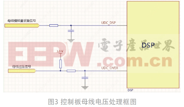

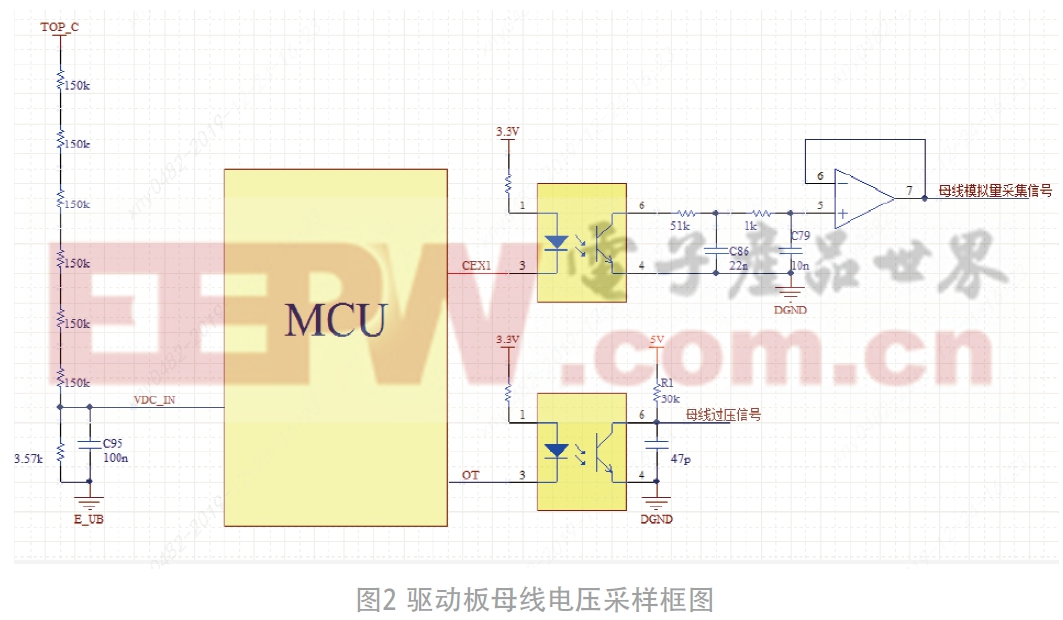

  在软件过压保护的基础上增加硬件过压保护。母线电压经过电阻分压后VDC_IN给到单片机,单片机分两路输出:一路输出相应占空比的PWM波CEX1,CEX1经光耦隔离、RC滤波输出母线模拟量采集信号给控制板DSP;另一路与单片机内设定的过压电压值比较,如果超出设定的电压值,则输出OT信号为低,OT信号经光耦隔离后拉低DSP的GPIO口,整车软件检测到GPIO口为低时,则执行IGBT关管。图2、图3分别为驱动板母线电压采样框图和控制板母线电压处理框图。

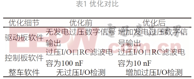

  以上方案主要从3个方面优化:
  增加驱动板发电工况下母线AD采样的过压判断功能,输出过压数字信号
  将控制板过压信号I/O口的RC滤波电容由100 nF改为10 nF,减小整车软件检测过压信号延时时间;
  在整车软件里增加过压I/O口检测功能。
1594192149538004.jpg?imageView2/2/w/10001594192149741394.jpg?imageView2/2/w/1000
  表1为优化前后的对比。

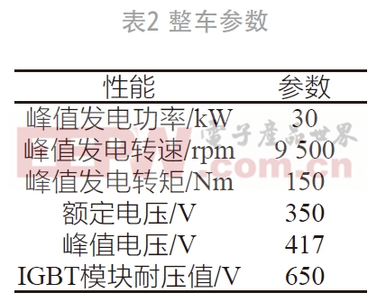

  分别将优化前后的电驱动系统安装在台架上进行实验,对比优化前后的尖峰电压。根据整车参数制定测试步骤,表2为整车参数。
微信截图_20200708150458.jpg?imageView2/2/w/1000

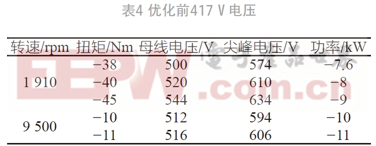

  3)母线电压为350 V,转速为1 910 rpm(转折转速),逐渐提高输出转矩,找到断开动力电池继电器时IGBT尖峰电压值小于IGBT最大耐压值的90%(585 V),记录此时的母线电压值和IGBT尖峰电压;
  4)母线电压为350 V,转速为9 500 rpm(峰值转速),逐渐提高输出转矩,找到断开动力电池继电器时IGBT尖峰电压值小于IGBT最大耐压值的90%(585 V),记录此时的母线电压值和IGBT尖峰电压;
  5)母线电压为417 V,转速为1 910 rpm(转折转速),逐渐提高输出转矩,找到断开动力电池继电器时IGBT尖峰电压值小于IGBT最大耐压值的90%(585 V),记录此时的母线电压值和IGBT尖峰电压;
  6)母线电压为417 V,转速为9 500 rpm(峰值转速),逐渐提高输出转矩,找到断开动力电池继电器时IGBT尖峰电压值小于IGBT最大耐压值的90%(585 V),记录此时的母线电压值和IGBT尖峰电压;
  7)将优化后的电驱动系统安装在台架上;
  重复上述步骤3到步骤6,记录数据。

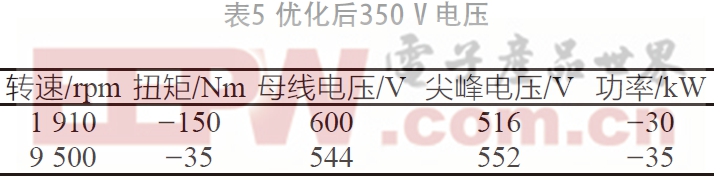

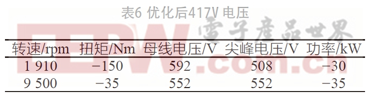

  表3、表4为优化前数据,表5、表6为优化后数据。
1594192319678039.jpg?imageView2/2/w/1000
1594192319176421.jpg?imageView2/2/w/10001594192319532823.jpg?imageView2/2/w/1000
1594192320141684.jpg?imageView2/2/w/1000
  通过以上台架数据对比发现,优化前发电功率在10 kW左右时,断开动力电池继电器,尖峰电压超过600 V,故在最大发电功率30 kW时断开继电器,存在IGBT模块损坏风险;优化后发电功率为30 kW时,断开动力电池继电器,尖峰电压远小于650 V,不存在耐压问题。

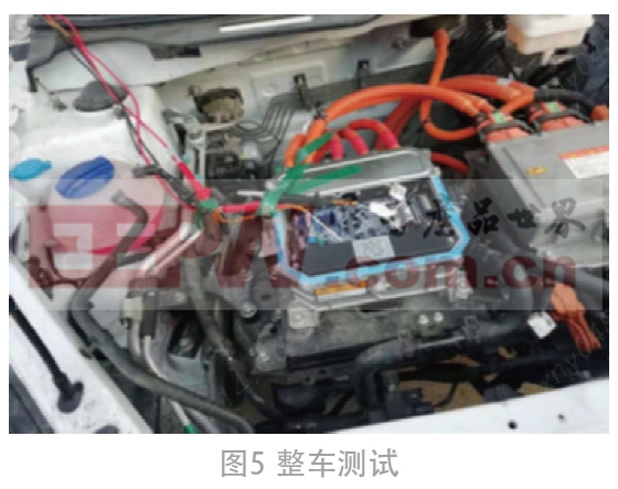

  4 整车验证
  图5所示为整车验证,连接示波器,使用高压差分探头测量电压,在能量回馈过程中,通过上位机标定动力电池继电器断开。
1594192378503047.jpg?imageView2/2/w/1000
  电池电压354 V时,整车发电断开动力电池继电器,最高电压为530 V,母线电压最高抬升176 V,发电功率已测试到25 kW。
  电池电压3 8 0 V 时, 整车发电断开动力电池继电器, 最高电压为538 V, 母线电压最高抬升158 V,发电功率已测试到29.8 kW。
  电池电压400 V时,电池限制能量回馈功率,整车控制器允许的发电功率很小,为5 kW,母线电压抬高50 V。
  综上,基于3个电压下的不同发电功率测试,母线电压均满足要求,可以实现整车发电时异常断开动力电池继电器工况下,保护IGBT模块。
