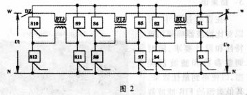

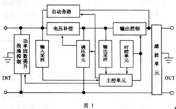

这部分电路主要由采样单元、时控单元、固态继电器单元、主控板、补偿变压器单元和保护电路等组成。其中,一相补偿电路的工作原理图见图2。图中BT1、BT2、BT3是三台独立的补偿变压器(一般为3~4台,根据稳压精度及要求的输入电压范围选择),它的次级补偿电压一般设置为7V、14V、28V(或5V、10V、20V)等。S1~S12为12只固态继电器(S1~S4与BT1、S5~S8与BT2、S9~S12与BT3分别组成3个功率桥路)。若因输入电压Ui升高或负载变化而使输出电压Uo高于设定值时,主控板经采样、比较、判断,使补偿变压器工作,产生反极性补偿电压,将输出电压降低到设定值之内。如,为了产生7V补偿电压,交替地触发导通S1/S4、S2/S3,使BT1投入工作。当输出电压Uo低于设定值时,经采样、比较、判断,主控板微机以相反的时序触发固态继电器,使补偿变压器产生正极性补偿电压,将输出电压升高到设定值之内。如图所示,BT1、BT2、BT3全部投入工作时产生的补偿电压可达±49V(或±35V)。节电运行时,节电柜按照时控单元输出的指令,改变设定电压。比如,在特定时刻自动输出第一节电电压209V(可调),来软启动照明灯具,晚上12:00(该时间可由程序任意设定)以前,灯具就一直在这一节电电压下运行。深夜时,电压不断升高,而照度要求降低,于是,节能配电柜在微机和时控单元的作用下,逐渐降低输出电压至另一个适合深夜照明的稳定电压——第二节电电压195V(可调),以达到更大的节能效果。之后,在黎明前某一设定时刻,再将电压升至第一节电电压,并在指定的时间关灯。何时开灯、何时关灯、何时输出第一节电电压、何时输出第二节电电压及工作模式等,皆可在全中文显示界面上自行设置和更改。采用GGDZ智能照明节能配电柜后,仅智能稳压所实现的节电效果一般就可达20%~30%。
1.2提高功率因数节电
GGDZ智能照明节能配电柜内设有“功率因数提升单元”,它能根据电路中的负载状况自动调节功率因数,提供足够的无功功率容量。同样的用电负荷,总用电容量可节省约15%~25%,从而满足了电力部门对无功功率补偿的要求,避免了因为功率因数过低而产生的罚款。功率因数改善后,照明线路中总电流减少,无功损耗降低。
浪涌瞬变使一个系统的用电效率严重下降。GGDZ智能照明节能配电柜内部具有独特的浪涌抑制元件和多重滤波器,用来消除浪涌谐波,有效清除瞬变对系统用电设备的干扰或损坏,减少由瞬变浪涌等引起的用电设备和线路损耗的增加,提高了整个系统的用电效率。

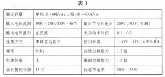

GGDZ节能配电柜利用无触点稳压专利技术,并选择品质优良的器件制造,产品能在恶劣的电网环境和复杂的负载情况下连续稳定地工作,实现了长期免维护。其他特性见表1。
