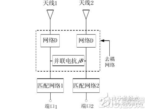

从网络分析的角度来看,去耦的实质就是使多端口网络的阻抗矩阵的互阻抗趋向于零,或者使散射矩阵的反向传输系数趋向于零。常见的去耦网络结构如下图所示,其去耦原理正是基于对网络参数的分步分析来实现的。简单来说,可以分为以下三个步骤:
第一步,由于初始天线阻抗匹配良好,而天线之间却存在强烈的耦合。因此网络D的功能是将两个端口之间的传输导纳从复数变为纯虚数。
第二步,引入并联电抗来抵消上述的纯虚数传输导纳,使得传输导纳的取值为零,这样便达到了去耦的目的。
第三步,由于去耦网络的引入,从端口看去天线的阻抗失配,因此,再外加匹配网络使得天线达到阻抗匹配。

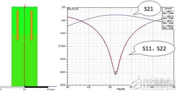

1、两根相距很近的wifi频段单极子天线(2.4-2.5GHz),仿真隔离度很差,中心频点处仅3dB。

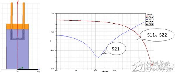

2、利用lumped RLC边界条件,建立去耦网络D,再次仿真,隔离度提升明显,但天线谐振点发生了偏移。

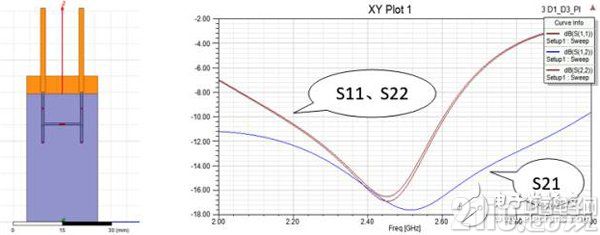

3、再搭建匹配网络,并仿真,隔离度和驻波都满足要求。
