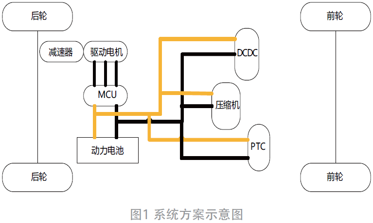

1   系统方案分析
该能量管理系统包括动力电池模块、电机减速器三合一模块。压缩机模块。PTC 模块和DC − DC模块(如图1)。
动力性与电池保护方面的优势:
1)动力电池峰值功率保证各系统工作,同时提高系统动力性能;
2)低电量时,可实时平衡舒适性与动力性,合理化系统需求扭矩,防止电池系统过放。

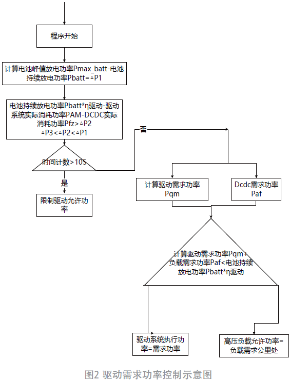

驱动系统需求功率估算之后,整车中心控制单元需要实时监控驱动实际消耗的系统功率,避免出现过放的现象,我们采用功能安全的安全监控措施- 扭矩监控,实时反馈调整驱动系统需求功率。
1.1.2 驱动系统扭矩监控
电池系统可用功率扣除DC − DC的消耗功率即为驱动系统可用功率
image.png?imageView2/2/w/1000
我们将功率转化为电机的扭矩,即电池系统允许可用功率转化驱动系统可用限制扭矩
1637634644657482.png?imageView2/2/w/1000
式中,ω 表示驱动的角速度, N 表示电机转速;Tqbatt _ limit 表示电池系统对电机的可用限制扭矩;P可用batt 表示电池可用功率; Pa _ dcdc表示DC − DC实际功率,ϕmot 表示电机N 转速下的效率。
整车控制单元实时监测电机实际响应扭矩与限制扭矩的差值,当差值大于设定阈值ΔTq ,持续一定时间t1 ,确认扭矩响应超限,多整车驱动系统做限功率处理,持续一定时间t2 ,判断驱动扭矩执行异常,请求驱动系统关断IGBT 输出,进而实现安全监控,防止电池过放。

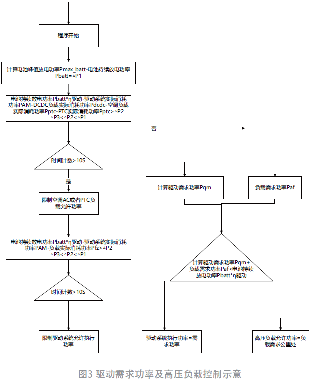

驱动系统需求功率估算之后,整车中心控制单元需要实时监控驱动实际消耗的系统功率,避免出现过放的现象。采用功能安全的安全监控措施- 扭矩监控,实时反馈调整驱动系统需求功率。
2.1.2 空调开启驱动系统扭矩监控
电池系统可用功率扣除DC − DC的消耗功率,空调系统AC 压缩机消耗功率,PCT 实际消耗功率即为驱动系统可用功率
1637635197749272.png?imageView2/2/w/1000
1637635256924203.png?imageView2/2/w/1000
式中:ω 表示驱动的角速度, N 表示电机转速;Tqbatt _ limit 表示电池系统对电机的可用限制扭矩;P可用batt 表示电池可用功率; Pa _ dcdc表示DC − DC实际功率, Pa _ AC 表示压缩机实际消耗功率, Pa _ PTC 表示PTC实际消耗功率,ϕmot 表示电机N 转速下的效率。
整车控制单元实时监测电机实际响应扭矩与限制扭矩的差值,当差值大于设定阈值ΔTq ,持续一定时间t1 ,确认扭矩响应超限,多整车驱动系统做限功率处理,持续一定时间t2 ,判断驱动扭矩执行异常,请求驱动系统关断IGBT 输出;进而实现安全监控,防止电池过放。

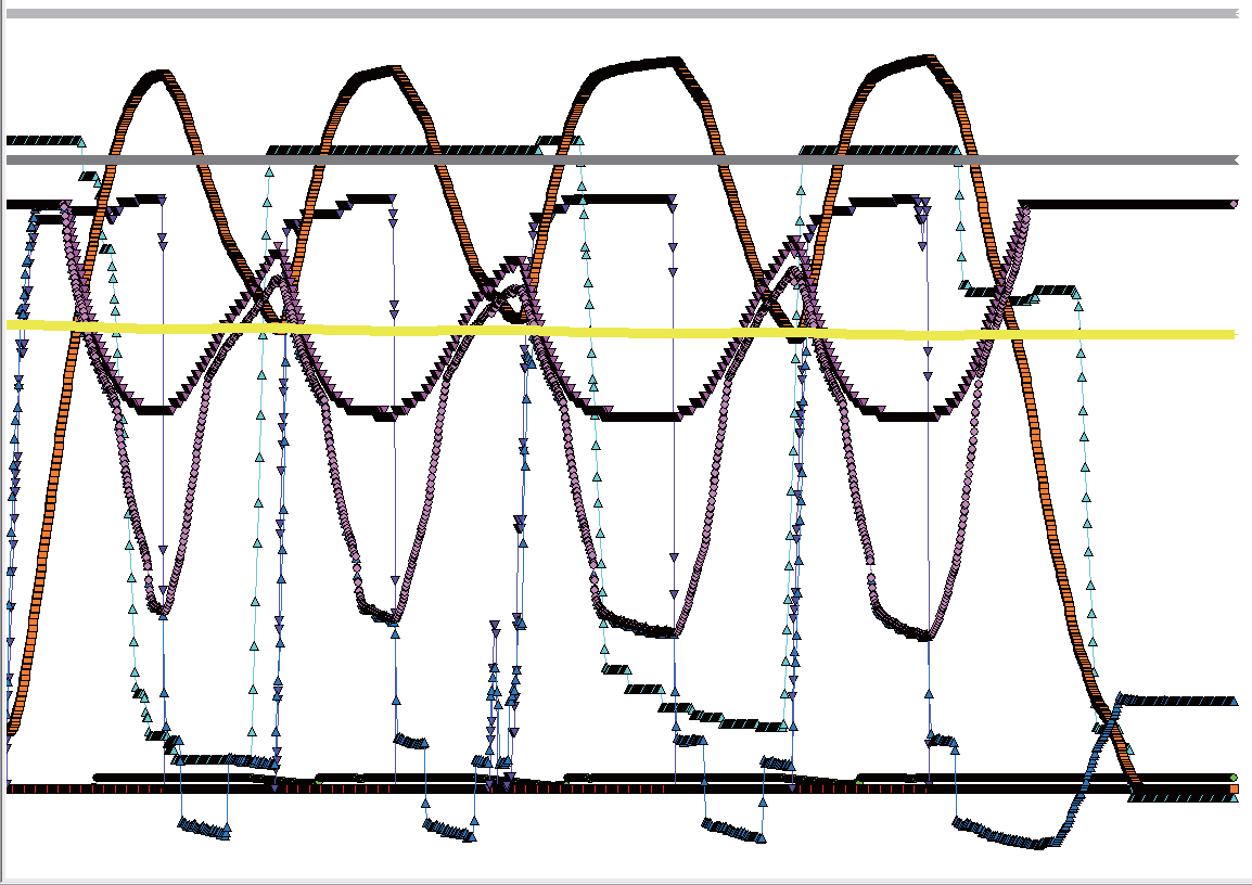

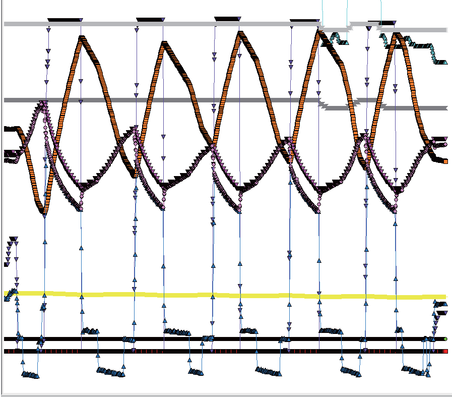

3   系统仿真
以某一纯电车型为例,进行系统仿真。
3.1 系统选型参数
电池系统选型, 10 s 峰值功率175 kW 、30 s 持续放电功率165 kW ;驱动系统额定功率75 kW 、峰值功率150 kW ;空调系统峰值功率3.5 kW ;DC − DC功率2 kW;PTC 峰值功率5.5 kW ;
3.2 整车目标:
0 → 100 km/h 加速时间:8.2 s;最高车速200 km/h
3.2.1 电量充足,整车性能目标与功率校验
1637635437412794.png?imageView2/2/w/1000
图4 SOC 77%最高车速与整车功率消耗
3.2.2 电量不足时整车性能目标与功率校验
1637635486753663.png?imageView2/2/w/1000
图5 SOC 12%时最高车速与整车功率消耗
