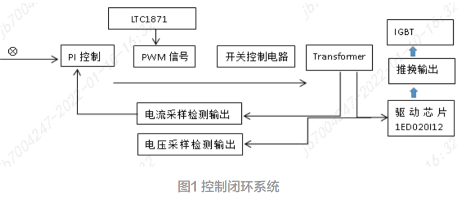

电流及电压控制系统遵循如下图 1 的传输控制,输入电压、算法计算、PI 调节控制、PWM 生成控制、电流芯片输出、NMOSFET 驱动及电流采集检测、转换反馈,输出电压反馈给输入电压回路再进行误差比较达到输出稳定。

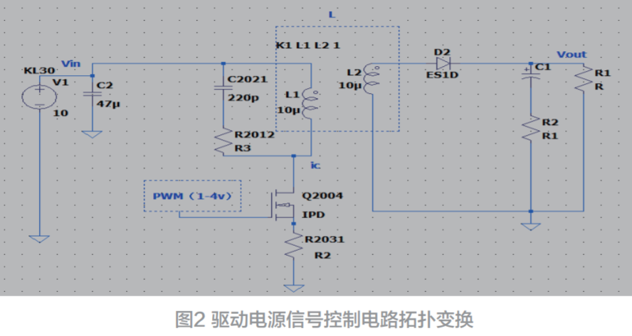

上述图 1 的系统原理用电路拓扑可表示成如下图 2 的拓扑基本变换:输入电压经过 Q2004,为开关控制功率器件 NMOSFET 管,其耐压、导通、输出电流需要承担一定负载及带载切换能力,如导通关断应力等,NMOSFET 的 G 极控制信号为 PWM 信号,其电平幅值约 1 ~ 4 V PWM 高频信号,频率可达 80 ~ 150 kHz,占空比 0 ~ 95%, 实际考虑到谐波因素等,通常控制在 50% 左右,根据配置电流芯片控制需求,输出检流电阻,输出储能电感,导通时充电,关断时放电及输出滤波功能。续流二极管在其导通时, LC 形成回路并对 DC 输出形成滤波。根据输出电感结构重组,调整电路信号二极管方向和 GND,变成似共模线圈、共模电感结构,并将输入输出断开做成绕组变压器结构,这个结果就从电感变化成变压器,通过绕组的裂变实现电压的迁移转化实现本方案的 LTC1871 拓扑驱动电源。image.png?imageView2/2/w/1000

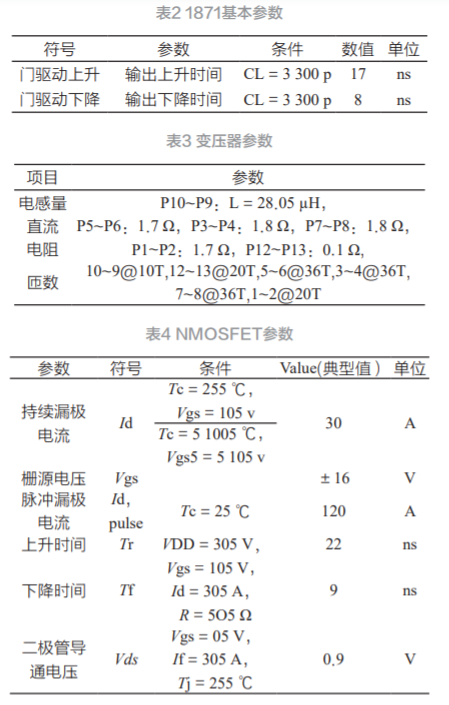

根据电机控制器驱动芯片 1ED020I2 及 IGBT 型号为 AIKQ120N60CT 要求,目标如下:

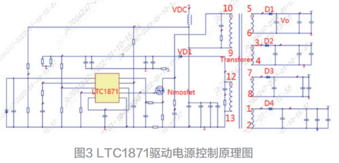

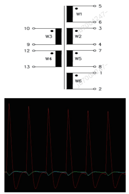

图 3 说明基于 LTC1871 设计一种 Flyback 控制驱动电路,其上图为控制信号原理,下图为电路设计原理,电路中根据前述的设计目标,进行变压器的设计,主要关联如下几个重要参数变量,需要定制化其电感量,在 10 Hz 下,大约 28.05 μH 输入端,输出端的直流电阻 1.7 Ω、1.8 Ω、0.1 Ω,满足驱动三相正极 80 mA,输出电源 5 V 隔离需求 0.5 A,其中额定需求满载能力较小,15~20 mA,满足启动需求。变压器的 P10 为 Drain 极, 作为输入信号,P9 为 DC 输入,9~16 V 范围,信号经过输入电感后再进入变压器输入端,变压器的 P10 连接 NMOSFET,通过 MOSFET 根据开关信号快速动作,开关信号占比跟随 Vin 变化而相应的进行调整,调节变压 器的占空比,实现驱动电流负载应用变化能力。可通过调整变压器耦合连接阻值 RC 进行调整。占空比越大,输出电压值越高,NMOSFET 和二极管承受的电压应力越大。

当 NMOSFET 导通时,变压器的原边有电流流过,由于电流不同相位,副边没有电流,当 NMOSFET 关断时,副边的二极管导通给负载提供能量产生电压电流 输出。依据电路分析,确定变压器的初次级主要匝数比,保证电感尖峰产生的电流和电压能够匹配 NMOSFET 的性能参数,保证 Np:Ns 处于合理范围内:

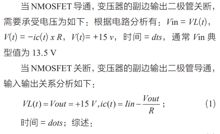

满足设计需求。根据开关二极管电流等同于输入电流原则,根据电路参数计算输出电压:当线圈处于 CCM 时:
1655208208920925.png?imageView2/2/w/1000
1655208428203211.png?imageView2/2/w/1000

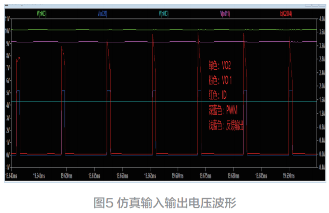

从 Pspice 仿真上看,进行输入和输出各参数进行仿真观测各变量是否存在异常,需要更新调整部分参数和阈值,使得输入电压 PWM、Vds、V0(包含 V01 和 V02 等),ID。下图中波形从上往下,依次为变压器副边输出端二极管后输出电压 V02( 图 3 上图中变压器输出第一级),输出变压器副边输出端二极管输出电压 V01( 图 3 上图中变压器输出从上至下第四级),NMOSFET 输出电流 ID,NMOSFET 输入端的 PWM 控制波形;通过对输入端 9-10 中控制信息输入 PWM 进行仿真、仿真各主要参数还有输出 V01 和 V02, NMOSFET 的输出电流 ID 以及反馈端输出电压,通过图 5 波形来看,基本达到了驱动需求波形,但是输出 V01 和 V02 电压存在微小波动在 50 µs 内,波动范围约 100 mV,红色波形为 ID 电流波形,是 Nmos 输出电流,从波形上看,基本维持值在 3 A 左右,波形走向趋势基本一致,整体来看,波形较为干净,在 1 µs 内无杂波,周期约 70 ms,与此波形周期高度重合的时约幅值 5 V 的 PWM 控制波形,波形正常无振荡谐波,高低电平幅值符合 LTC1871 芯片输出参数要求,通过上述各类波形周期性测试,在更长的周期内未有发现新的谐波及振荡,说明图 3 电路设计稳定,参数取值整体合理可控,为后面台架测试实现理论可靠性依据。

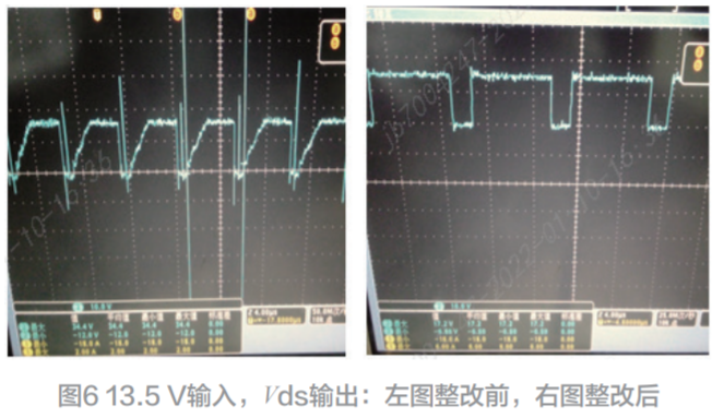

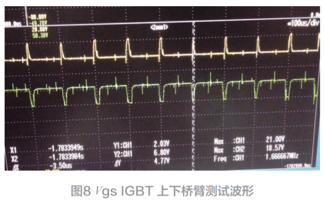

IGBT 驱动供电电路系统搭建完成,进行台架测试,保证在静态、高压开启、带转速带载时,能满负荷输出保证 IGBT 的驱动供电,通过上下桥臂导通切换,实现变压器及回路带载能力验证,波形及导通时间是否异常,通过变压器的参数调整,验证驱动波形有无受到限制。从下图来看 Vds 出现振荡,存在 0.8 µs 振荡时间, 震荡周期在 8 µs 左右。另,在高电平其实出现过冲及下降震荡,震荡周期较小但是震荡的幅度较大,影响到 管子的关断和导通。在低速 500 rpm 时,小扭矩时,容易出现输入 Vds 产生电源电压骚扰波形,形似正弦波;低速时,随着扭矩增加,输入的正常电压中出现振动骚扰波形,输出可能会叠加,也可能拉低,如叠加将产生更高的输出电压,这将使输出的 D2 承受更高的冲击,如相反拉低,将会使得该段时间周期内没有电压输出或很低,将会出现输出驱动能力不够,转速升高,出现振荡失真,导致该段输出也出现无正向输出。通过调整反馈输出端和芯片 ITH、FREQ 及变压器 pin 9-10、12-13 的电阻值。
(1)当 Vin = 18 V 时,整流二极管两端的最大反向电压达到 102 V,RC 电路的电容耐压为 100 V,存在风险;
(2)取消调整输出端的 RC,重新测试,整流二极 管两端的最大反向电压达变化小,符合设计要求 Vout 输出正常,控制器联调正常,如下波形;
(3)变更前,需要 Vin 大于 14 V 时,Vout 才能稳定输出;变更后,Vin 大于 8 V 时,Vout 就可以稳定输出。通过调整电路参数,电源的输出功率显著提高,提供电源的稳定,可靠工作范围。
