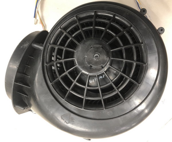

►产品实体图

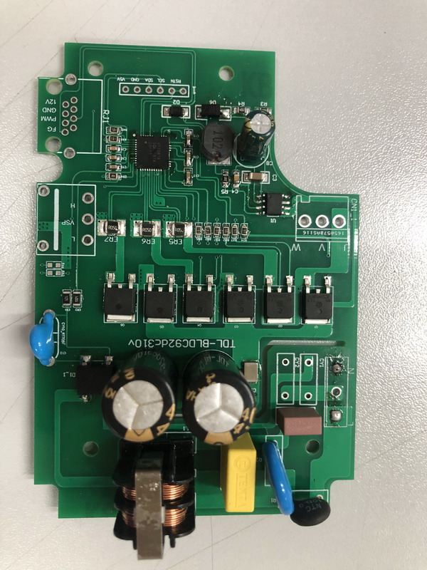

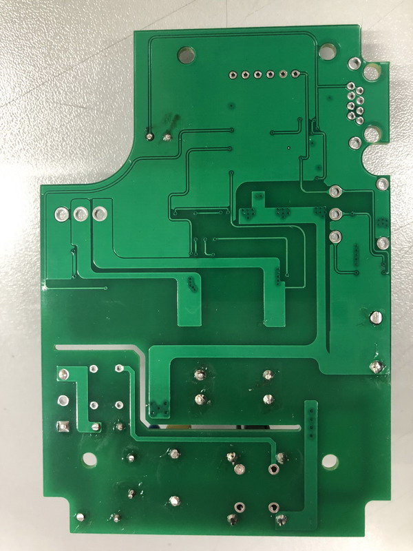

►展示板照片

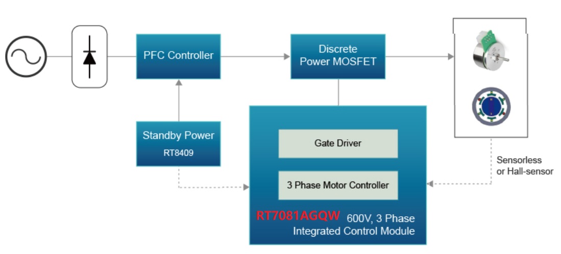

►方案方块图
►RT7081AGQW内部方框功能图
