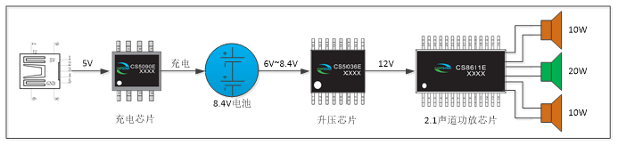

整体功能框图如下:

一. 设计说明:
此方案是20W+2×10W移动2.1音频放大升压充电管理组合参考设计。电源是两节串联18650电池,分为三个主要级:
1,采用CS5090升压型双节锂电充电IC,省掉传统的外接适配器,用一根USB线实现给两节锂电充电;

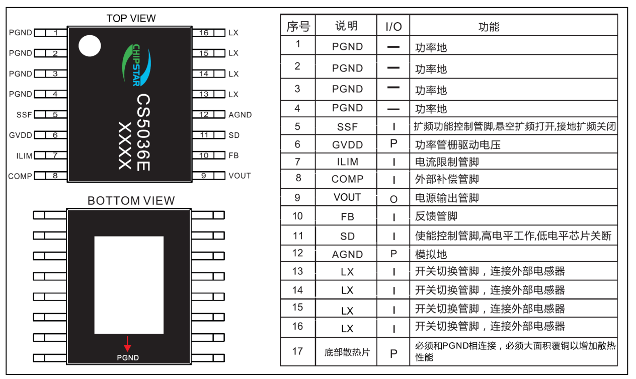

2,两节锂电池串联8.4V做电源,通过升压芯片CS5036E升压到12V给功放IC供电;
CS5036E是一款内置12A,MOS高效DC-DC升压转换芯片。外围极其简洁,输入电压范围宽3V~12V,效率高达93%以上。限流值外围可调,方便匹配电池。采用EQA16封装,具备过温保护,过压保护等功能。
CS5036E脚位图以及管脚说明

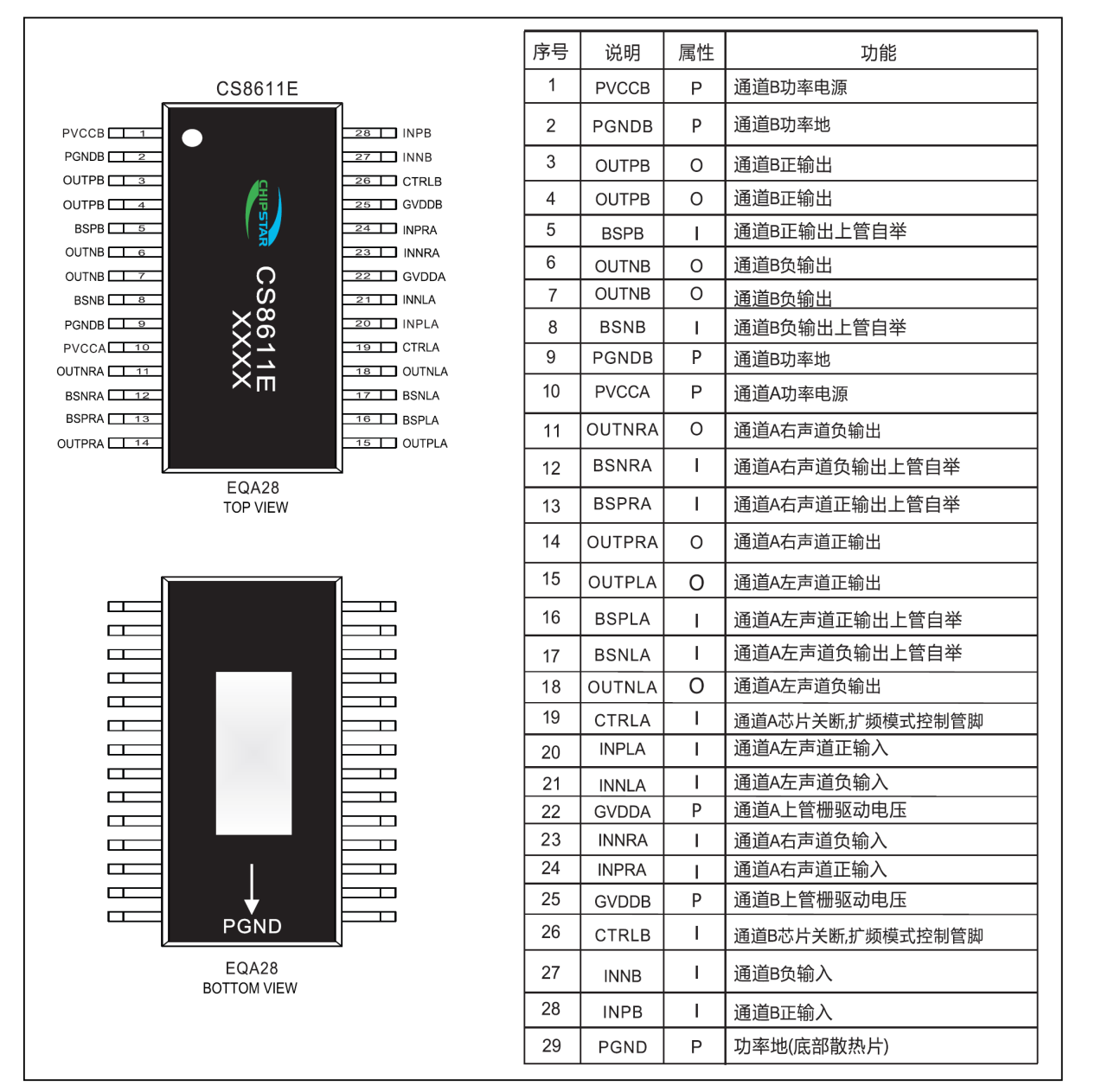

3,音频功率放大芯片采用CS8611E,在12V电压提供20W+2×10W功率输出;
CS8611E是一款2×15W+30W专用2.1声道D类音频功率放大器。先进的EMI抑制技术使得在输出端口采用廉价的磁珠滤波器就可以满足EMC要求。再加上扩频工作模式,FM收音机也获得较理想的收台效果。另外,高达90%以上的效率使得在播放音乐的时候不需要额外的散热器。
CS8611E脚位图以及管脚说明

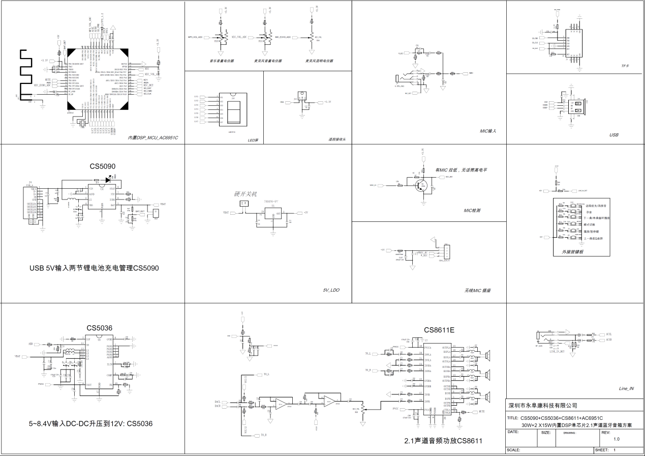

二.CS5090E+CS5036E+CS8611E+AC6951C整体板原理图
image.png?imageView2/2/w/1000

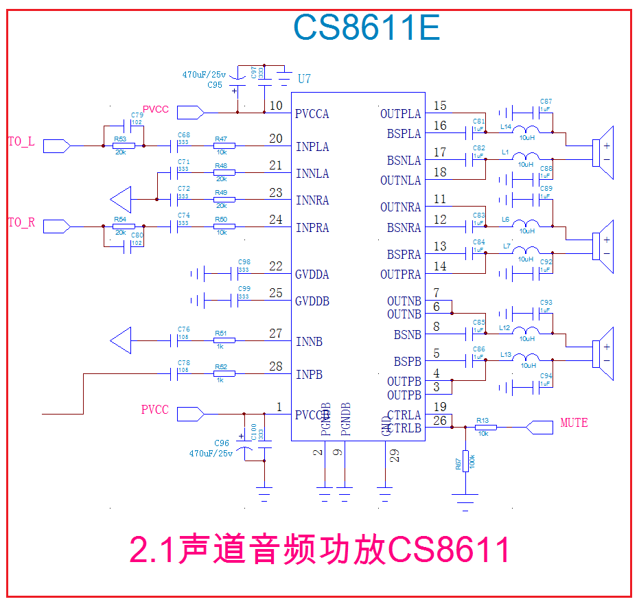

三.CS8611E _2.1声道音频功放部分原理图

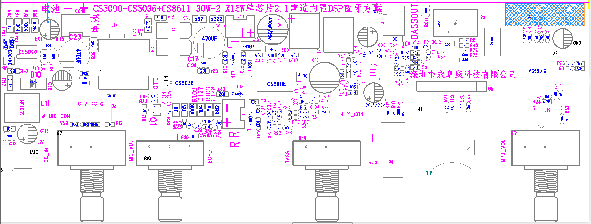

四. CS5090E+CS5036E+CS8611E+AC6951C整体板PCB顶层设计图

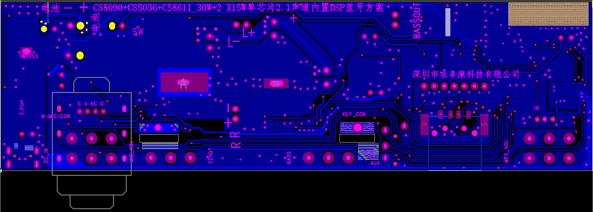

五. CS5090E+CS5036E+CS8611E+AC6951C整体板PCB底层设计图

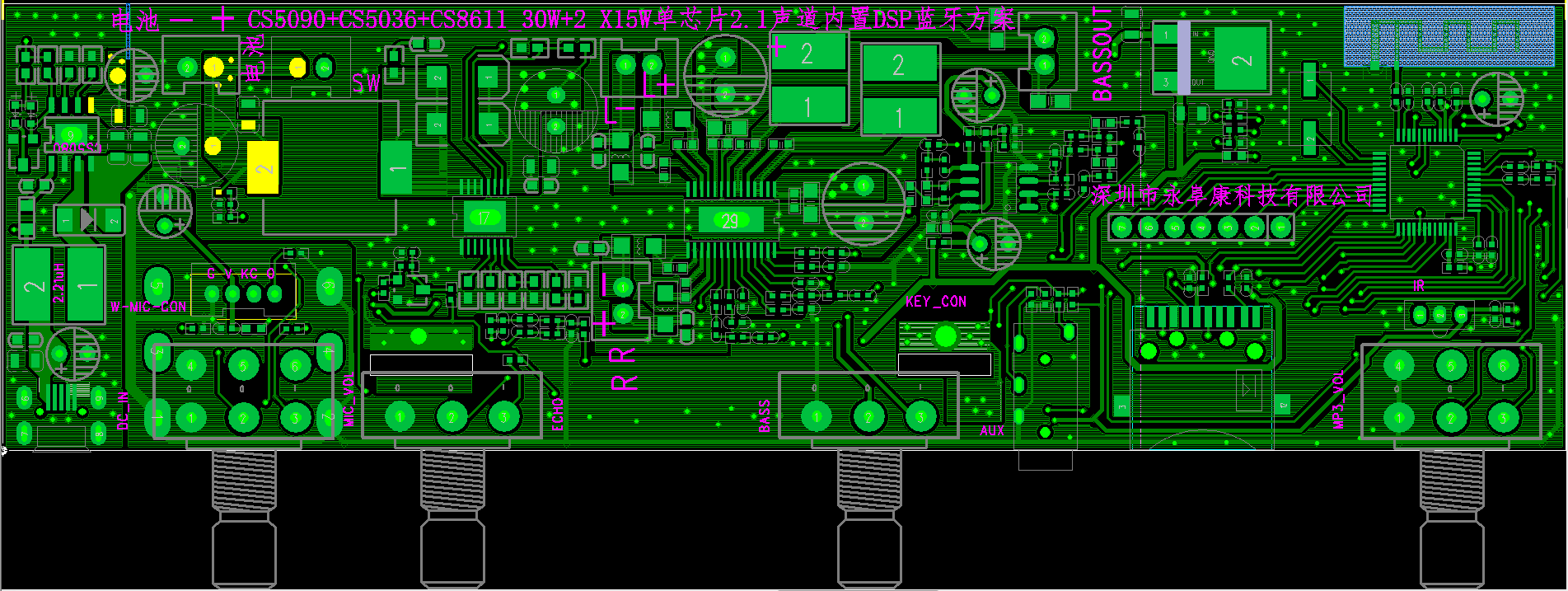

六. CS5090E+CS5036E+CS8611E+AC6951C整体板贴片图

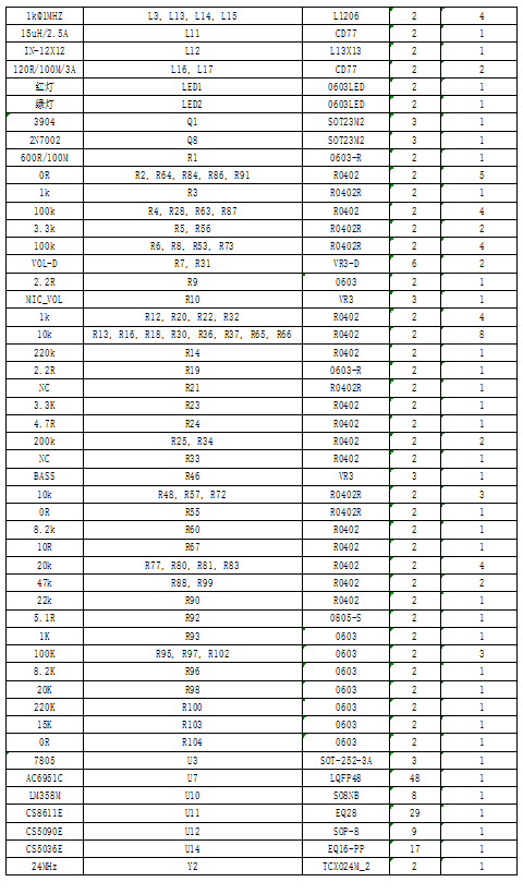

七. CS5090E+CS5036E+CS8611E+AC6951C整体板物料清单

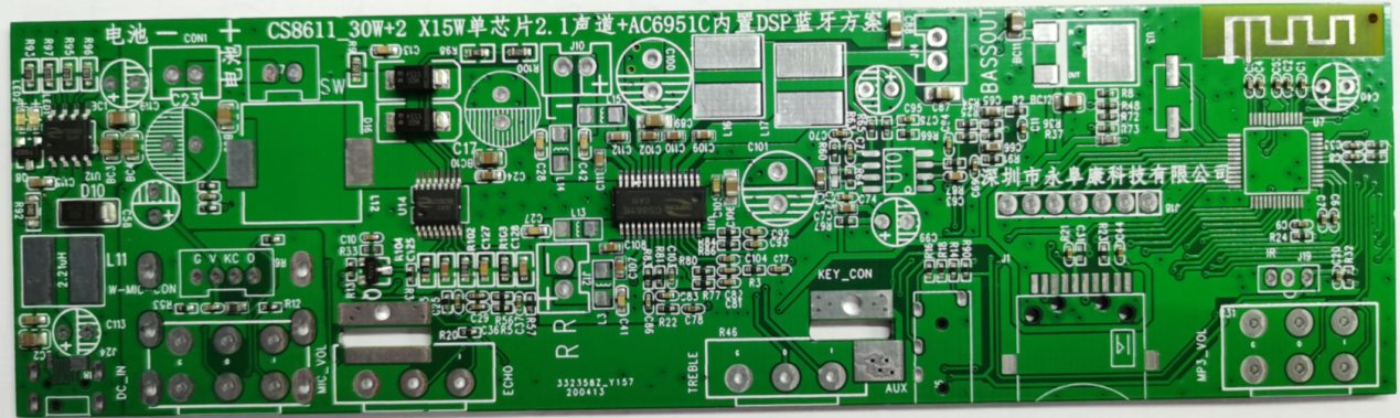

八. CS5090E+CS5036E+CS8611E+AC6951C整体板实物图
