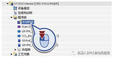

1. 打开项目树中的“程序块” 文件夹。
2. 双击“添加新块”。

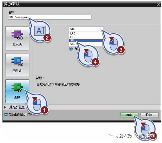

3. 要添加一个函数:
– 单击“函数”。
– 指定块名称“STL-Conveyor”。
– 选择类型“STL” 。
– 单击“确定”。

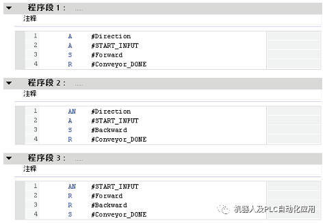

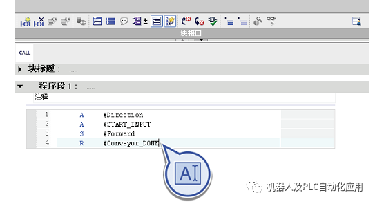

1. 定义程序段 1 的程序代码
– 1. 行:'A #Direction'
– 2. 行:'A #START_INPUT'
– 3. 行:'S #Forward'
– 4. 行:'R #Conveyor_DONE'

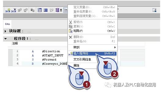

2. 在程序编辑器的一块空白区域中右键单击,然后从快捷菜单中选择“插入程序段”插入第二个程序段。

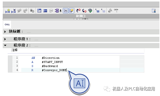

3. 定义程序段 2 的程序代码:
– 1. 行:'AN #Direction'
– 3. 行:'S #Backward'
066f3f98-2acf-11ee-a368-dac502259ad0.png?imageView2/2/w/1000

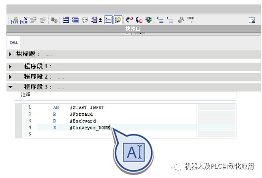

4. 通过按下组合键 + 创建第三个程序段。
5. 定义程序段 3 的程序代码:
– 1. 行:'AN #START_INPUT'
– 2. 行:'R #Forward'
– 3. 行:'R #Backward'
– 4. 行:'S #Conveyor_DONE'
