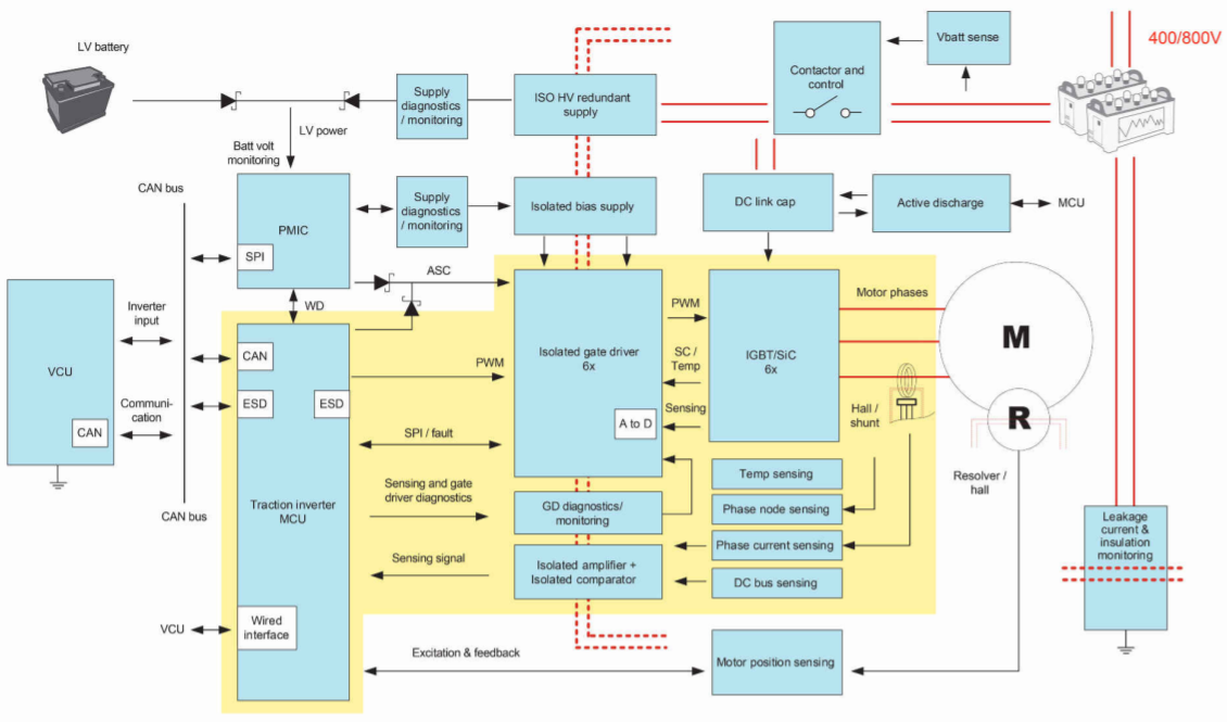

若要提升电动汽车的驾驶体验,包括平稳的巡航控制、敏捷的加速和减速,以及更安静的车内体验,一种方式是提高电流感测反馈环路的整体精度和可靠性。该控制环路是感测电流从牵引逆变器各相流回隔离式精密放大器并流过微控制器 (MCU) 以进行处理的路径。此路径最终会让信号返回到牵引逆变器的控制输出。通过优化电机控制环路可以实现快速准确的反馈,这样一来,电机便可以快速响应速度或扭矩变化。图 1 中高亮显示的部分展示了电机控制环路。
image.png?imageView2/2/w/550
图1 牵引逆变器方框图,其中以黄色高亮显示了电机控制环路和功率级

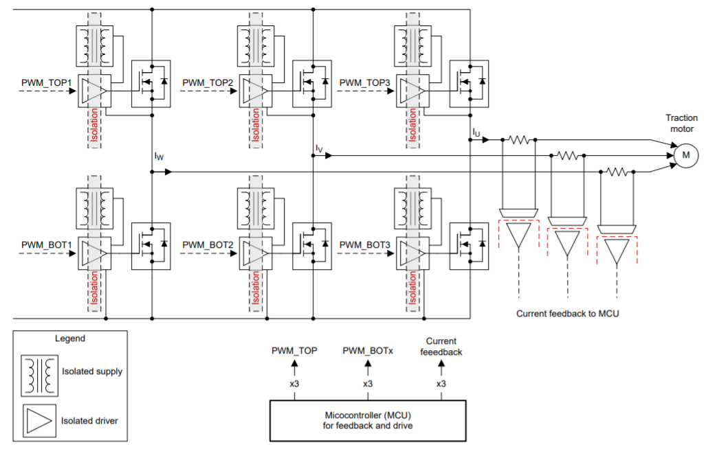

如图 2 中所述,牵引逆变器中的电源和控制电流之间通常由隔离式半导体元件隔离。三个隔离式放大器或调制器通过分流电阻器测量电机电流,然后将信号馈入 MCU 的场定向控制 (FOC) 算法。若要提升电机速度,就需要更高带宽的电流感测反馈环路,这就意味着同相电流必须尽快生 成经修改的逆变器输出。电流感测反馈环路的延迟是一项首要考虑因素,尤其是因为功率晶体管开关频率(图 1 中的绝缘栅双极晶体管 [IGBT]/SiC MOSFET)增加到数十千赫兹,并且控制信号必须逐周期改变脉冲宽度,以实现较高的转速。大电流产生的噪声还会影响环路可靠性。
1671765493220659.png?imageView2/2/w/550
图2 牵引逆变器中的电流感测反馈环路

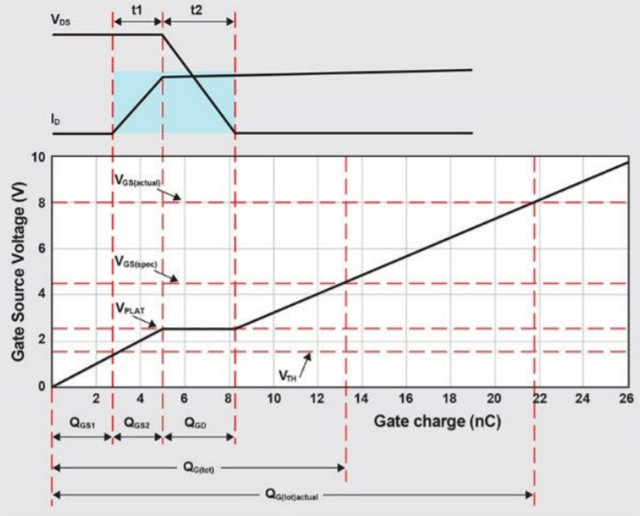

虽然 SiC MOSFET 更高效,但是就像任何其他晶体管一样,它们在开关时会产生一些功率损耗,而这些功率损耗会影响牵引逆变器的效率。在开关瞬变期间,电压和电流边沿会重叠并产生功率损耗,如图 3 所示。高栅极驱动器输出电流可以对 SiC FET 栅极进行快速充放电,从而实现较低的功率损耗。然而,开关行为会在温度、电流和电压范围内发生变化,因此以尽可能快的速度进行开关并非尽如人意。SiC FET 上电压的快速转换(称为漏源电压 (VDS) 的瞬态电压 (dv/dt))会以传导接地电流形式产生电压过冲和电磁干扰 (EMI)。鉴于绕组间的电容可能发生短路,电机本身会受到高 dv/dt 的影响。栅极驱动器电路可以控制功率损耗和开关瞬态。
1671765650169173.png?imageView2/2/w/550
图3 VDS和 ID重叠导致的 MOSFET 导通充电曲线以及对应的开关损耗

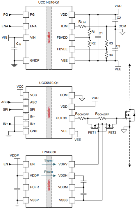

通过使用栅极电阻来控制栅极驱动器的输出拉电流和灌电流,有助于优化 dv/dt 和功率损耗之间的权衡。图 4 展示了一种栅极驱动器实现,该实现具有可调输出驱动强度来针对温度和电流范围内的 SiC MOSFET 压摆率变化进行优化。
1671765752158816.png?imageView2/2/w/550
图4 采用 UCC5870-Q1 且由 UCC14240-Q1 供电的可调栅极驱动器输出电路方框图
可调节功能对牵引逆变器性能有利,因为它能够实现更低的 EMI 和更低的损耗,进而提高效率来帮助延长行驶里程。TI 的 UCC5870-Q1 和 UCC5871-Q1 栅极驱动器具有 30A 驱动强度,因此可以非常方便地基于更改和优化栅极电阻来实现可调栅极驱动解决方案。此外,它们具有电隔离和 100kV/µs CMTI,因此可以在采用快速开关 SiC 技术的高压应用中轻松地使用。

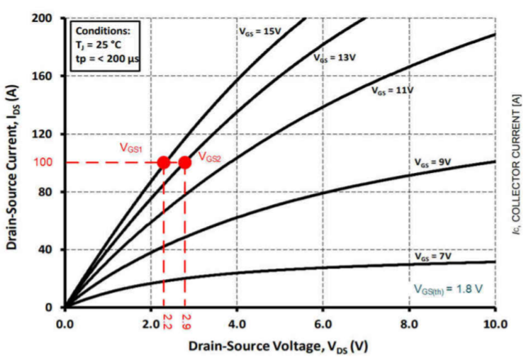

当电源需要具有隔离能力和良好的调节能力时,支持高电压 SiC MOSFET 的栅极电压要求变得非常具有挑战性。从 SiC MOSFET 的电流电压特征曲线中可以清楚地看到栅极电压带来的影响,如图 5 所示,其中栅源电压 (VGS) 越高会导致线性区域的曲线斜率越大。曲线斜率较大意味着应减小漏源导通电阻 (RDS(on)),以最大限度地减少导通损耗并避免热失控。
图 5. 基于 VGS 的 SiC MOSFET 电压和电流特性。

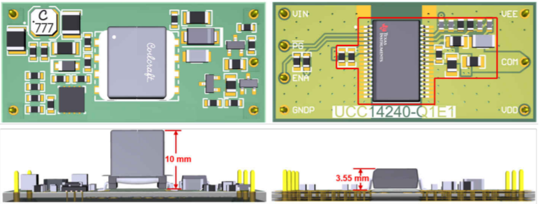

借助 UCC14241-Q1 和 UCC1420-Q1 等集成式电源模块,初级到次级隔离电容可以被很好地控制在 3.5pF 以下,从而使得快速开关 SiC MOSFET 的 CMTI 大于 150V/ns。HEV/EV 子系统设计逐渐朝着进一步集成的方向发展,例如将牵引逆变器与直流/直流转换器结合使用。与采用反激式转换器的典型偏置电源解决方案相比,UCC14241-Q1 可以让物料清单 (BOM) 面积缩减约 40%,如图 6 所示。其高度要比分立式变压器设计低得多,因此重心更低,振动耐受度更高。所有这些因素都有助于提高牵引逆变器系统的可靠性和延长使用寿命,同时能够提供正确的电压来高效地驱动功率晶体管。
图 6. 典型反激式转换器偏置解决方案与 UCC14240-Q1 的 BOM 面积和高度比较。
