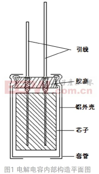

  电解电容内部构造平面图如图1所示,最外层是铝外壳加套管,引线一直通到芯子内部,导针与芯子铆接。目前我司所采用的电解电容,内部引子全部采用铆接在铝箔上的方式,引脚与芯子之间通过胶塞隔离。胶塞是非常重要的部材之一,直接与电容的密封性与稳定性有关,对引脚起到固定作用,使引脚可以承受一定程度的外力。
微信截图_20200708111630.jpg?imageView2/2/w/1000

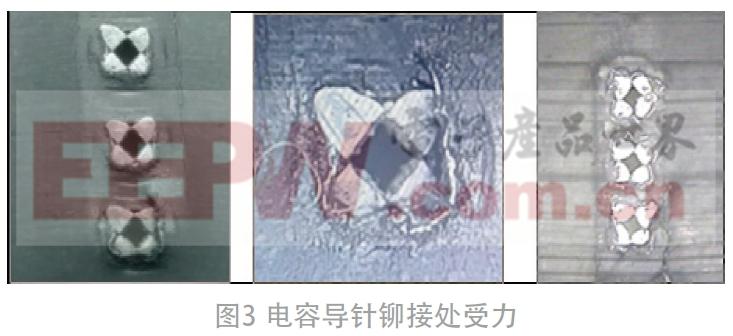

  电容安装在PCB板上,本体倾斜后,电容引脚就会受力,通过导针给芯子内部施加了较大的外力,使其内部结构发生变化,最终导致电容电性能发生变化。电容受力倾斜。

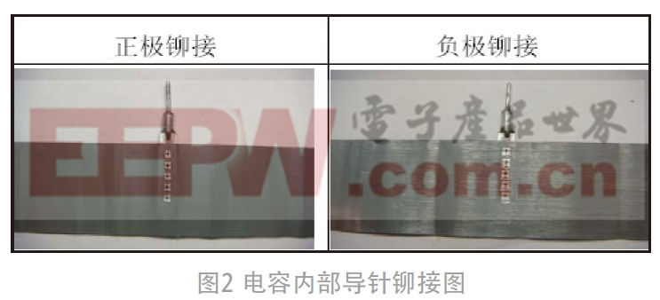

  电容内部导针铆接图如图2所示,电解电容正负极铝箔均与导针铆接在一起,铆接点比较平滑,内部接触良好。
1594178315901693.jpg?imageView2/2/w/1000
  电容内部导针铆接处受力如图4所示,铆接处铝箔周边已破损,轻微破损铝箔对电性能有影响,受力过大直接导致铆接花瓣以及铝箔件刺穿电解纸,造成短路或电容量小等故障。

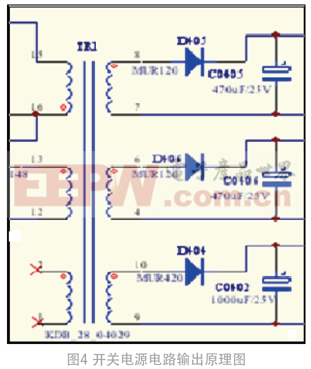

  2.1 开关电源电路
  开关电源电路输出原理图如图4所示,输出端3个电解电容的主要作用是进一步滤除电路中残留交流成分,使其输出直流电压波形更平滑,保证之后电路器件能有稳定正常的工作电压。此处电解电容主要是储能,滤波,平滑波形作用。

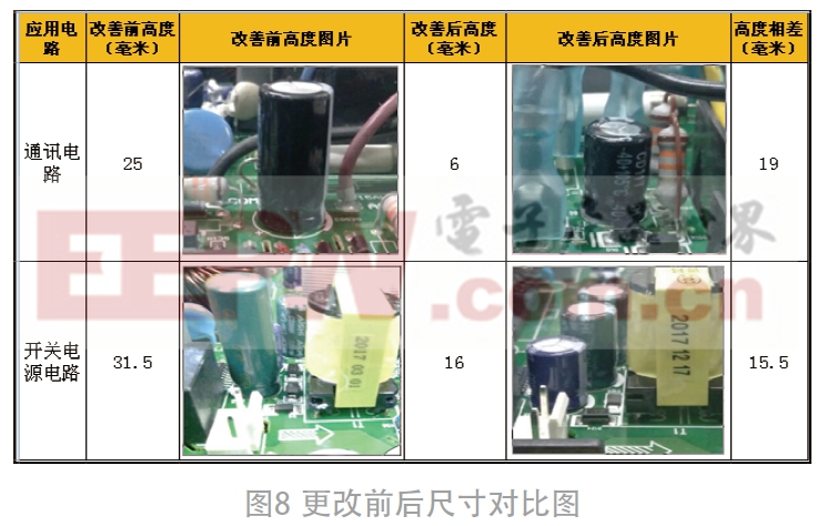

  在原有设计不变的情况下,开发新的物料,采用矮封装结构,对电解电容的高度进行降低,且各项性能不发生变化。开发单个物料,其开发周期、开发进度以及后期的实验结果均比较快,可以大面积推广到其它同类型主板,省时省力。
1594178434405206.jpg?imageView2/2/w/1000
  目前已针对不同通讯电路与开关电源电路,开发出220 μF、470 μF、1 000 μF三款矮封装电解电容,由于电路在外机控制器比较通用,现已在多个型号主板使用。如图8所示更改前后尺寸对比图,可以看出:更改前后封装高度尺寸差别明显,且均比周边大的器件高度低,可有效杜绝电容引脚受力故障的发生。
