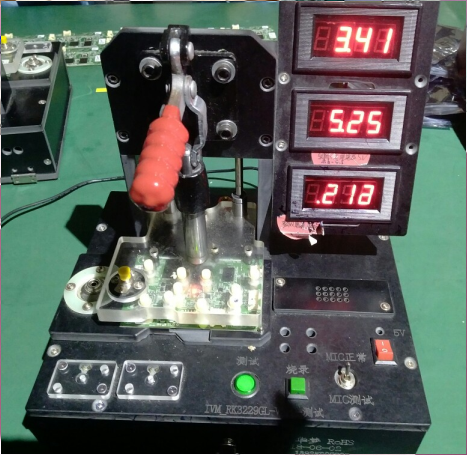

1.2 上电测试电性能参数
对失效语音模块上电测试,语音交互测试时故障现象沙沙声复现,语音模块关键性能参数电压值、电流值均在正常范围内,如图3。
1)电流参数:显示整机运行时电流实际测试值为264 mA,符合要求范围170~270 mA;
2)电源电压参数:5 V 电源电压实际测试值为5.22 V,符合要求范围4.6~5.5 V;
3)MIC 电压参数:MIC 电压实际测试值为3.32 V,符合要求范围1.7~3.6 V。
image.png?imageView2/2/w/1000
图3 语音模块通电测试

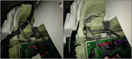

1.4  抗干扰试验
针对外部电磁信号干扰试验验证,通过不加磁环及在强电场附近验证,均未发现异常(如图4)。
1)语音模块装整机不加磁环均可以正常工作,测试30 min未出现播报异常。
2)整机装配使用语音模块,在主板附件放置通电线、整机不加磁环验证语音功能正常,测试30 min未出现破音故障。
图4 语音模块装整机通电验证(左放置强电线,右整机不加磁环)

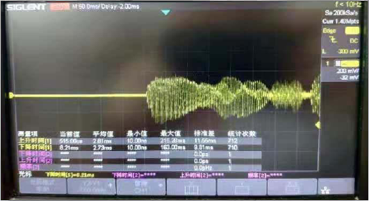

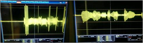

1.5 波形测试
1)扬声器波形测试
异常品扬声器波形输出异常,幅值偏大,峰-峰值为8.2 V的杂波,正常波形为幅值在3.16~3.3 V之间有序的正弦波,如图5(左图为异常品波形,右图为正常品波形):

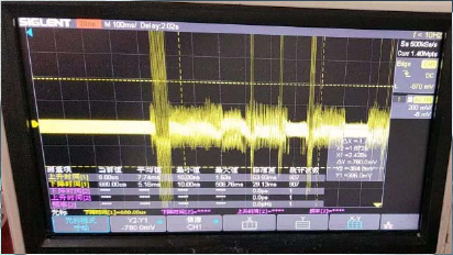

喇叭出现“沙沙声”时,芯片DAC 输出波形已经出现异常,可以看到明显的噪音,与异常品扬声器波形输出一致,如图7。
图7 异常品芯片DAC 输出波形

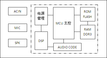

3)芯片DAC集成在MCU主控中,分析语音模块扬声器播报有沙沙声失效因素与MCU主控芯片有关,如图8。
图8 语音模块架构

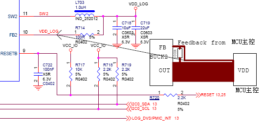

1.6 语音模块Logic电压测试
测试语音模块MCU主控芯片的Logic电压进行测试,发现PCBA中对应的VDD_LOG电压与正常品对比存在异常,出现沙沙声异常的普遍偏低。
图9 VDD_LOG所处电路图
测试VDD_LOG电压,售后故障件电压在0.946 V,合格电压在1.105 V,通过电压测试对比发现合格的VDD_LOG电压在1.1 V左右,故障品VDD_LOG电压都在1.0 V以下。
