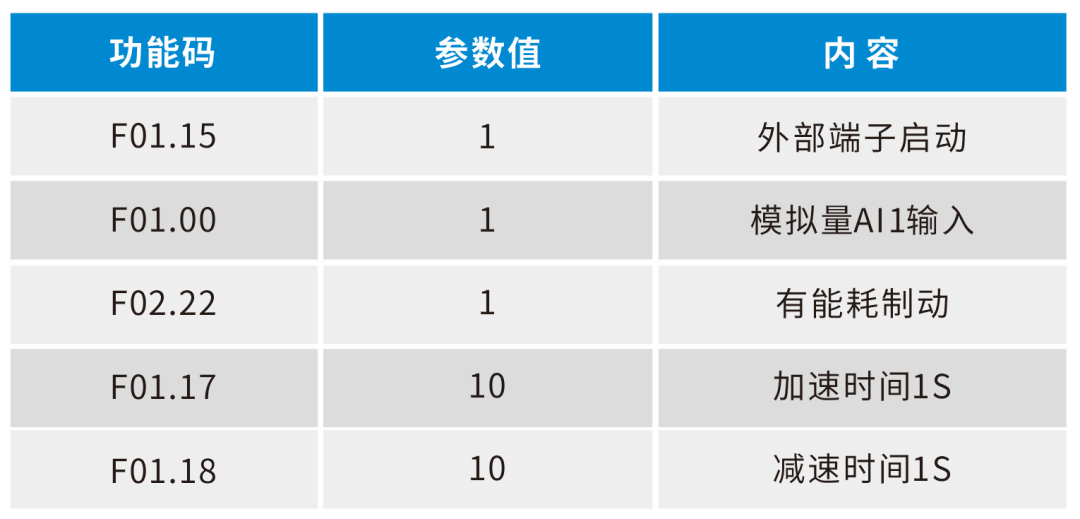

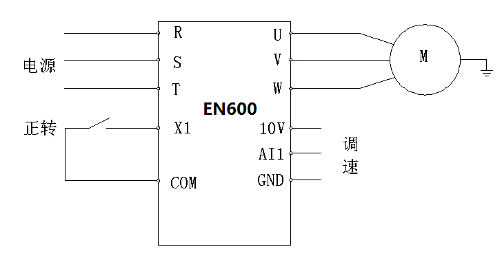

根据数控系统和机床设计的要求,现场采用了易能EN600-4T0075G/0110P矢量型变频器,应用于车床主轴驱动系统中,带动7.5kW普通三相异步电动机进行主轴调速控制。机床的数控装置与变频器相互协助,通过设置合适的参数来使主轴电机正常运行。
--------- 变频器接线示意图 --------
1aca9328-2c61-11ee-815d-dac502259ad0.png?imageView2/2/w/1000
-------- 变频器部分参数设置 --------
1aec8988-2c61-11ee-815d-dac502259ad0.png?imageView2/2/w/1000
