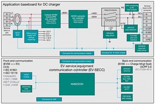

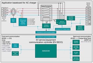

图 2:交流充电器方框图;直流充电器方框图
