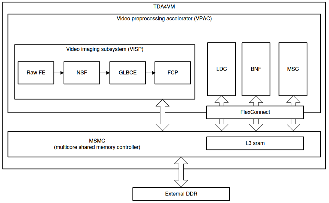

3 视觉预处理加速器
视觉预处理加速器 (VPAC) 子系统是一组常见的视觉基元功能,用于执行像素数据处理任务,例如:色彩处理和增强、噪声滤波、宽动态范围 (WDR) 处理、镜头失真校正、用于去扭曲的像素重映射、动态缩放生成和动态金字塔生成。VPAC 从主 SoC 处理器(ARM、DSP 等)卸载这些常见任务,以便这些 CPU 可用于差异化的高级算法。VPAC 用于通过在时分复用模式下工作来支持多个摄像头。VPAC 可用作视觉处理流水线的前端,供 SoC 内的其他视觉加速器或处理器内核进行进一步的处理。
图 3-1 展示了 VPAC 简要方框图。
1699250657268412.png?imageView2/2/w/1000
图 3-1. VPAC 方框图
VPAC 由以下主要部分组成:
• 视频成像子系统 (VISS)
• 镜头失真校正 (LDC)
• 双线性噪声滤波器 (BNF)
• 多标量 (MSC)
3.1 视频成像子系统 (VISS)
VISS 对原始数据进行图像处理,然后输出 RGB 和/或 YUV 图像。视频成像子系统 (VISS) 包括以下组成部分:
• 原始前端 (Raw FE),用于实现:
– 宽动态范围 (WDR) 合并
– 缺陷像素校正 (DPC)
– 镜头阴影校正 (LSC)
– 分解
– 3A 统计
– 白平衡
• 噪声滤波器 (NSF)
– 拜耳域空间噪声滤波器
• 用于自适应局部色调映射的全局和局部亮度对比度增强 (GLBCE)
• Flex 颜色处理 (FCP),它支持
– 去马赛克、色彩校正、色彩空间转换和伽马转换
VISS 流水线能够以每周期 1 个像素的速度来处理数据。在 TDA4VM 上,VISS 系统的时钟频率可以达到720Mhz,从而实现 72000 万像素/秒的处理能力。

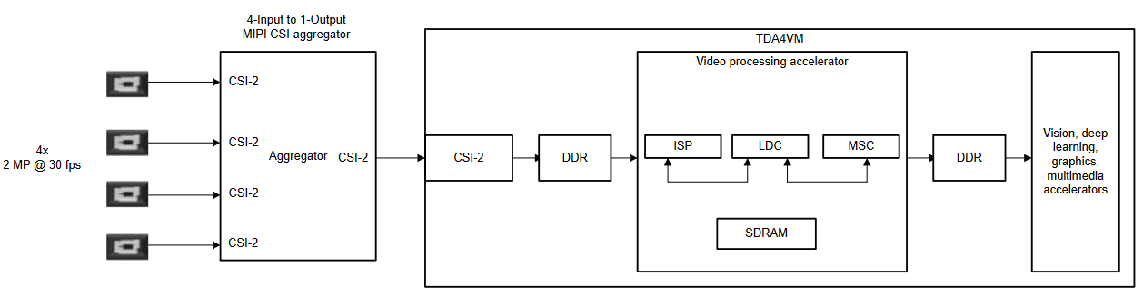

4.1 使用 MIPI 聚合器的 4 摄像头用例
图 4-1 展示了一个简要方框图,其中 4 个 200 万像素 @30fps 摄像头输入通过使用 MIPI CSI-2 聚合器和数据流直接连接至 TDA4VM。
1699250721127390.png?imageView2/2/w/1000
图 4-1. 使用 MIPI CSI-2 聚合器和数据流的 4 摄像头用例

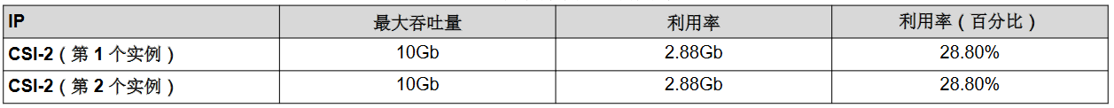

表 4-1 总结了此用例的总利用率。
1699250754694083.png?imageView2/2/w/1000
表 4-1. 此用例的总利用率

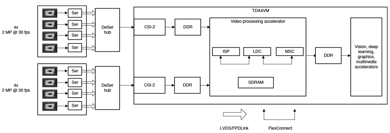

4.2 通用 8 摄像头用例
图 4-2 展示了通过 FPDLink 串行器和解串器远程连接的 8 个 200 万像素 @30fps 摄像头输入的简要方框图及数据流。
图 4-2. 8 个 200 万像素摄像头方框图及数据流
1699250792701040.png?imageView2/2/w/1000
有关基于 FDPLink 的多摄像头设置,请参阅 [5]。

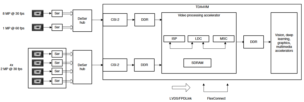

4.3 ADAS 用例
图 4-3 展示了常见 ADAS 用例的简要方框图,其中
• 1 个 800 万像素 @30fps 摄像头用于前置摄像头
• 1 个 100 万像素摄像头用于 DMS,以及
• 4 个 200 万像素 @30fps 摄像头用于 3D SRV。
这些摄像头通过 FPDLink 串行器和解串器远程连接。
1699250962888468.png?imageView2/2/w/1000
图 4-3. ADAS 用例和数据流示例

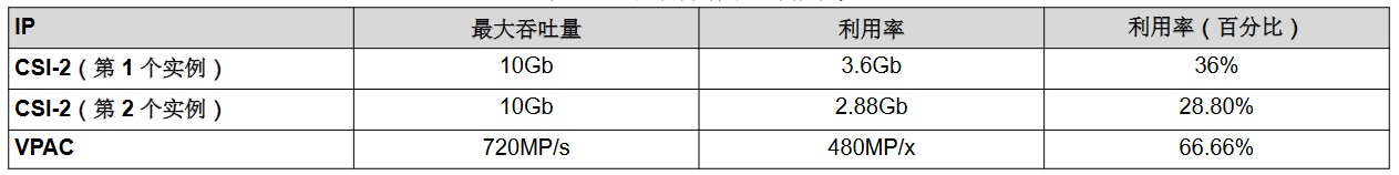

表 4-3 显示了此用例的总利用率。
表 4-3. 此用例的总利用率
1699250988639854.png?imageView2/2/w/1000
