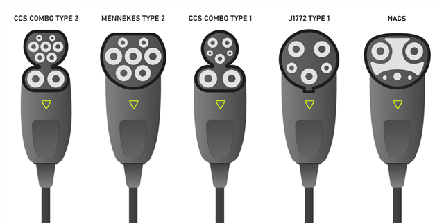

安全连接器类型
常用的电动汽车充电连接器类型
驾驶电动汽车进行跨国公路旅行的过程中,找不到兼容的充电站可能导致被困在路边,在某些充电站充电时无法连接的情况下,再加上电动汽车电池电量较低导致的里程焦虑,驾驶员可能会迅速因此倍感压力和沮丧。旅程中的下一个直流快速充电站可能与该电动汽车不兼容,或者合适的连接器位置已经被他人使用。
解决这一难题的一种建议方法是使用 NACS 连接器,它在进行交流和直流充电时使用相同类型的连接器,并且外形比其他标准化连接器更小。Pionix 的 Janek Metzner 称,“(采用 NACS 的)多米诺骨牌效应比预期来得更快。如果 SAE 将连接器正式标准化,将有助于带来更高的采用率。”Pionix 基于 Linux 的开源 EVerest 平台软件栈可实现电动汽车供电设备 (EVSE) 与车辆之间的通信,并与我们的 AM625 处理器兼容。
虽然表述不同,但 Meyers 和 Metzner 的观点实际上是一致的。向电动汽车的全球性过渡期间对改善互操作性的要求是 CharIN 和 Pionix 出现的前提。德州仪器专注于开发嵌入式处理器和模拟产品,帮助设计人员创建相关应用,逐渐过渡到更多地使用可再生能源的世界,还可支持高效的 EV 充电和更高效、更智能的电网。只要充电站和车辆双方在物理上兼容、通信方式相同、连接器类型基本上就无关紧要。表 1 展示了各种连接器类型及其定义。
表 1 连接器类型、首字母缩略词和定义
连接器类型 | 定义 |
SAE J1772 | 机电连接器标准获得汽车工程师协会 (SAE) 认可,适用于交流电动汽车服务设备 (EVSE),常用于北美。也称为 1 类连接器。 |
2 类连接器 | 与 1 类连接器等效,适用于欧洲。也称为 Mennekes 或 IEC 62196-2。 |
CCS1、CCS2 | 1 类和 2 类连接器的直流充电扩展,在用于通信和交流电源的引脚下方添加了更大的直流 ± 引脚。 |
NACS | 北美充电标准,即“特斯拉”连接器,一种目前被定义和标准化为SAE J3400 的连接器类型。 |
