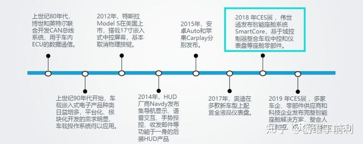

域控制器的发展历程
智能座舱发展经历了整体基础 智能座舱发展经历了整体基础 -细分产品 细分产品 -融合方案的格局变化。先是整体电子器架构和操作系统出现,随后各细分产品逐渐装载到车上,如今的趋势是各产品的协同整合。
可以看到2018年伟世通才出现基于座舱产品的域控制器,主要是整合了车载中控和仪表,还没有整合更多的ADAS功能的产品,比如360环视、LDWS等功能进去,说明这个域控制器有一定的难度。

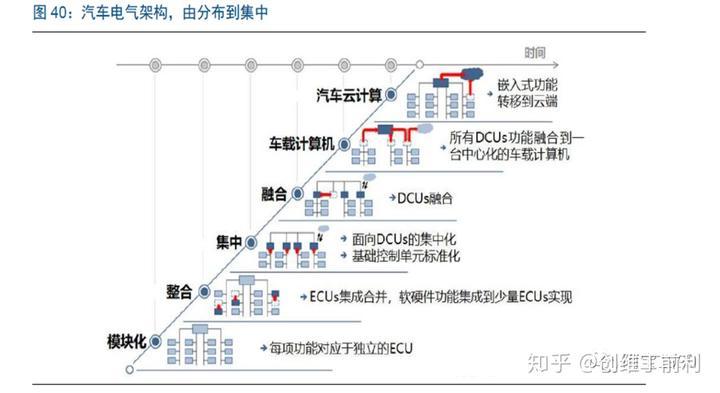

博世将整车电子电气架构发展分为6 个阶段:模块化阶段、功能集成阶段、中央域控制器阶段、跨域融合阶段、车载中央电脑和区域控制器阶段、车载云计算阶段,目前大多数整车厂商开始从模块化向功能集成阶段迈进,而特斯拉已经达到了第五个车载中央电脑和区域控制器阶段。目前汽车的电气架构绝大部分都是处于第一阶段,模块化的阶段。
模块化阶段整车OTA升级不方便
随着汽车工业的飞速发展,汽车电子电气系统变得十分复杂,一辆普通汽车的电子控制单元(ECU)已经多达70-80 个,代码约一亿行,且各个ECU 往往来源于供应链中不同的tier1,有着不同的嵌入式软件和底层逻辑,各个ECU 往往独立运行,整车厂没有权限也没有能力维护更新ECU,因此传统汽车的软件更新几乎与汽车生命周期同步,整车企业以OTA 方式更新软件系统受限,目前仅仅局限于娱乐信息系统更新。
模块化阶段成本优势不明显:
传统座 舱,仪表、娱乐、中控等系统相互独立,主要由单一芯片驱动单个功能/系统,通信开销大,就比如中控和仪表间进行地图的通讯,传统座舱需要增加2个LVDS芯片+2个LVDS座子+高速信号线材,既增加了通讯的成本,而且通讯时间也增加了。
一芯多屏”模式采用一颗芯片支持多个操作系统,不仅解决了系统之间高成本的 通信开销问题,同时缩短了通信时间,而且减少了单个AP及外围的成本,随着量产数量的增加,不断降低域控制器的芯片成本。

从分布式到集中式,域控制以及未来计算平台将成为智能驾驶最大的增量。过去汽车的控制器主要以分布式为主,每个控制器针对一个功能。随着汽车智能化等级的提升,原本的多个控制器将集成为域控制。
车内电子架构将来会划分为5个域:驾驶辅助/自动驾驶域、智能座舱控制域、车身控制域、车身控制域、动力总成域。而其中驾驶辅助/自动驾驶域、智能座舱域为汽车未来核心,也是未来车企差异化竞争,实现软硬件分离从而实现软件盈利的关键核心点。

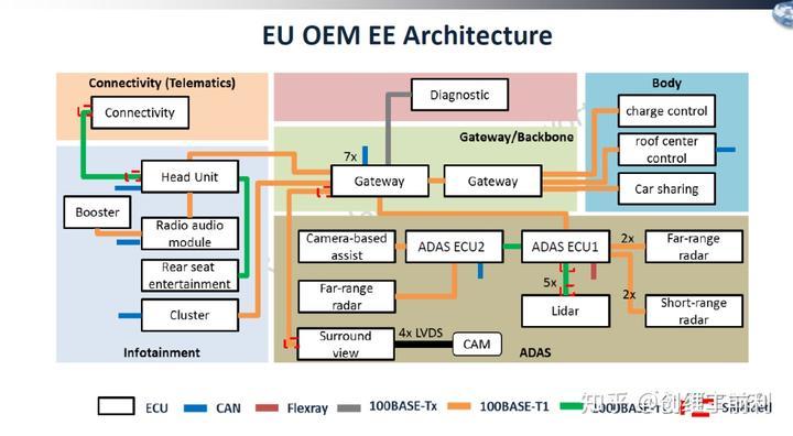

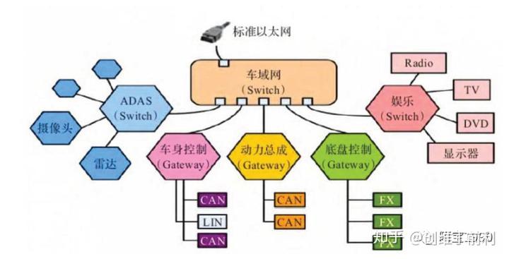

域控制器阶段是以以太网为骨干网,面向服务的架构,按功能划分的集中化可以加速软硬件分离,节约整机的成本,具体的优点如下:
1)硬件架构升级:
a.减少内部算力的冗余,避免ECU数量膨胀,减少设计算力总需求;
b.传统分布式架构难以实现实时交互,集中式架构可以统一交互,并实现整车功能协同;
c.集中式架构后,线束缩短,整车质量减轻
2)软件架构升级:
a.分布式架构软硬一体,整车企业并没有权限去维护和更新ECU,因此无法通过后续OTA更新解决问题。变成集中式架构后,软硬解耦,可以通过系统升级(OTA)持续地改进车辆功能,软件一定程度上实现了传统4S店的功能,可以持续地为提供车辆交付后的运营和服务;
b.整体形成感知层后,采集的数据信息可共用。软硬解耦后,可实现多个应用共用一套硬件装置,有效减少硬件数量。
3)通信架构升级。采用高速以太网取代CAN总线,为未来汽车添加更多车联网、ADAS功能提供支撑。
a.高实时性:数十微秒的确定性传输延迟和亚微秒级的节点时间同步精度
b.高带宽:百倍传输,满足大量非结构化数据(视频、图片)的传输

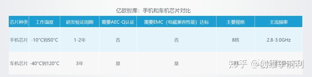

b. 相对于消费级芯,车规级芯片对于可靠性、安全性的要求更高
从上图可以看到,车规级芯片在温度、湿度、碰撞等多个维度范围更宽,需要承受的极限条件更苛刻,此外,由于开发需求的复杂化,在芯片设计、测试等环节投入更高的成本和时间,所以在市场中可以看到车机芯片的更新换代速度相对较慢(有的车型一卖就是七八年),车机芯片升级的动力不足,态度更加谨慎,这两年车机芯片的运行速度已经和消费级芯片大幅缩小了。

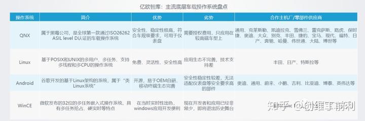

a.车载操作系统:QNX 、Linux 平分秋色,微软逐渐淘汰
操作系统,这是软件运行的底层基础,也是目前我国还未能攀越的技术高峰。PC时代的微软、移动智能手机时代的苹果和谷歌,这些企业不管是市值还是社会影响力都是顶级的存在。
他们的共同特征也为世人所熟知,那便是掌握了当下时代的操作系统主导权。现在,谁能掌控汽车操作系统,便有机会获得下一轮科技巨头圆桌会议的入场券。
汽车操作系统主要分为安全相关的车控操作系统和与用户体验相关的车载操作系统两大部分。其中,车载操作系统应用于导航、信息娱乐、蓝牙语音等。
底层车载操作系统形成 QNX、Linux、Android 三大阵营,WinCE 即将退出市场。QNX、Linux是车载操作系统的鼻祖。QNX 具有安全性高等优点,主要应用于仪表,但 其并非开源,因此存在开发难度大、成本高等问题。
与 QNX 相比,Linux 为免费的开 源系统,具备定制开发灵活、成本较低等特点,主要应用于信息娱乐系统。谷歌 Android 是基于 Linux 系统内核开发而来,应用生态优于 QNX、Linux,并逐渐成为新的一级。
国内企业也纷纷加入操作系统竞争市场,阿里基于 Linux 系统内核开发出 AliOS,上汽 荣威所搭载的斑马智行系统即基于 AliOS 打造。此外,鸿蒙系统(Harmony OS)同样 基于 Linux 系统内核开发。
WinCE 由微软开发,但现阶段开发者和应用已经非常少,微 软计划 2021 年 3 月终止对它的技术服务。

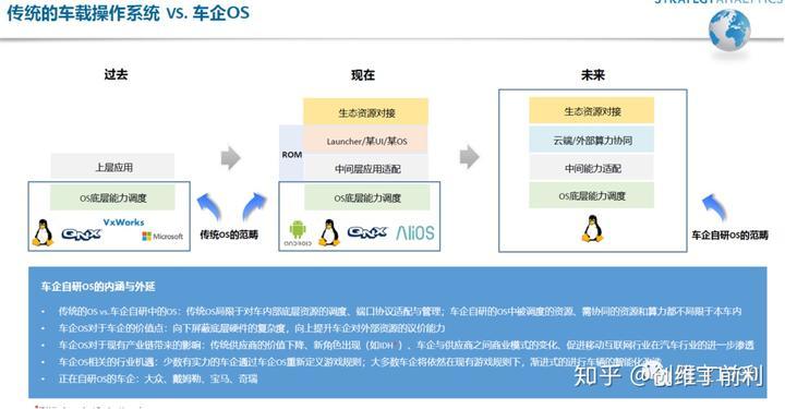

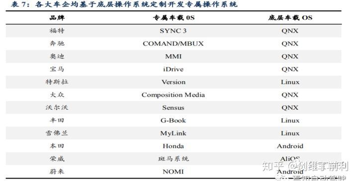

b.各大车企以底层操作系统为基础,进行二次开发
从车企角度看,绝大多数外企车厂、零部件供应商(如奔驰、宝马、博世等)和国内造车新势力(如小鹏、蔚来等)选择自建技术团队,在底层操作系统基础上进行定制化开发,形成自己独有的车载系统。部分国内主机厂(如上汽荣威)则选择和互联网公司合作,开发一定的权限,直接搭载合作伙伴所开发的车载系统。
各大车企均基于底层操作系统开发其专属操作系统。大部分车企会在底层操作系统基础之上进行定制化开发其专属的车载操作系统。例如基于 QNX 底层操作系统的车企 有福特、奔驰、奥迪、宝马、大众、沃尔沃等,基于 Linux 底层操作系统的车企有特斯 拉、丰田、雪佛兰等。国内能提供定制专属操作系统的上市企业包括:中科创达、东软集团、诚迈科技、四维图新以及德赛等车机系统 Tier 1 级供应商等。

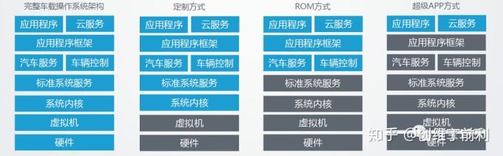

车企开发自主车载系统方式主要分为三种,标准的定制化操作系统,从系统内核到应用程序层级进行深度重构,将硬件资源进行整合优化,ROM方式,基于需求定制化汽车服务及以上层级,下层则基于Android等系统自有架构,超级APP方式,只在应用层调系统已有接口实现相关功能,其余层级则完全沿用已有系统架构。

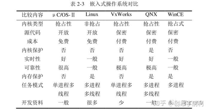

根据上述对QNX操作系统的分析, 对常用嵌入式系统做对比, 操作系统的对比资料见表2-3。
(1)uC/OS-Ⅱ不支持轮转调度,在该系统下,所有的任务被分配了不同的优先级,因此在并行任务较多的情况下,需要进行频繁的任务切换工作,会导致系统的工作效率低下。uC/OS-Ⅱ本身是一个系统内核,仅提供了包括任务调度,时间管理在内的最基本的工作。各类驱动,文件系统,协议栈等均需要开发者完成,导致工作量增大。并且该系统并未提供良好的开发环境。
