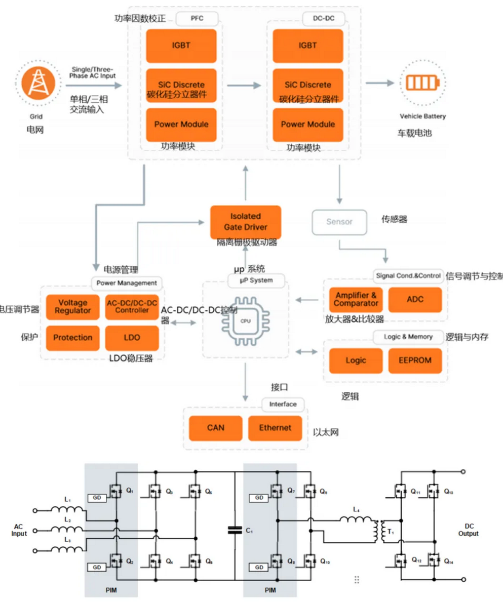

这是一种常见的两电平电动汽车充电电路,由一个三相半桥功率级和第二个双有源桥(DAB) 功率级组成。该系统结构简单,运行效率高,易于控制。它采用相移调制,在高负载下实现零电压开关(ZVS),同时在 200V 至 1000V 的宽充电电压范围内实现效率最大化。在 25kW 电动汽车直流充电桩的设计中,使用了 7 个半桥功率模块。
安森美(onsemi)的全碳化硅(SiC)半桥功率集成模块(PIM)非常适合电动汽车直流充电桩的设计,它具备易于安装的封装和规格, 极大降低了热阻和寄生电感, 有助于实现更高的系统运行效率和功率密度
EliteSiC,全碳化硅功率集成模块, M3S NXH004P120M3F2,半桥, 1200V, 4mΩ

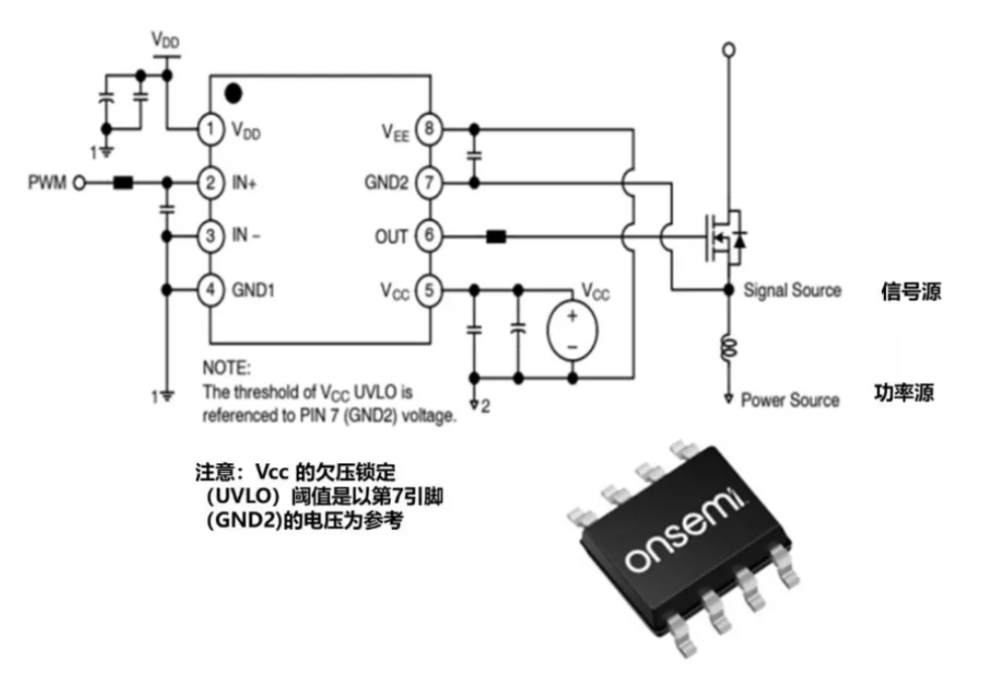

转换器由使用宽禁带元件的电桥组成,存在低边 MOSFET 自导通的风险。主要的原因包括米勒电容、栅极电阻和高 dv/dt。解决方案之一是使用提供负栅极电压的栅极驱动器

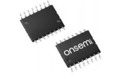

NCP51752 是一款单通道隔离栅极驱动器, 拉电流和灌电流峰值分别为 4.5 A/9 A。它可为快速开关应用提供短且匹配的传播延迟。NCP51752 最重要的特点是创新的嵌入式负偏置轨机制(-2/-3/-4/-5 V)。

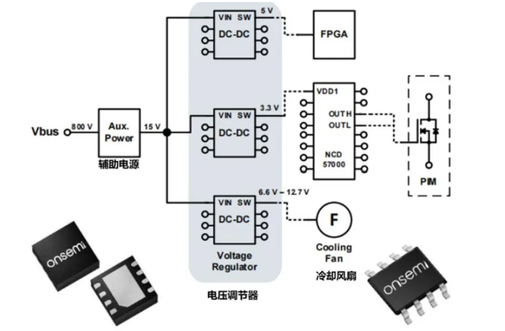

在 25 kW 电动汽车直流充电桩的辅助电源设计中, NCV890100 用于为部分低压元件供电。NCV890100 是一款固定频率、单片式降压开关稳压器。它适用于要求低噪声和小外形尺寸的系统。NCV890100 能够以高于调幅(AM) 波段的恒定开关频率将典型的 4.5 V至 18 V 输入电压转换为低至 3.3 V 的输出电压,从而无需昂贵的滤波器和电磁干扰应对方法。
NCP3064 是另一款适用于升压和降压应用的 DC-DC 稳压器,其设计特点在于最小化外部元件的数量。这两款产品都集成了热关断保护功能(TSD)。

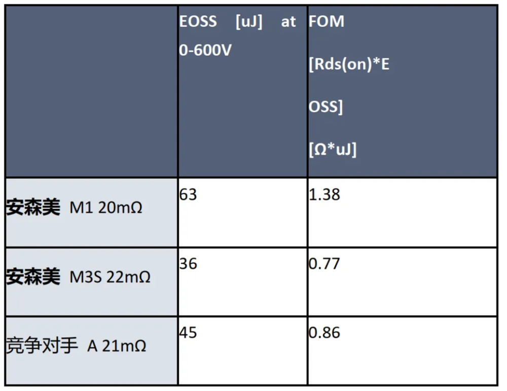

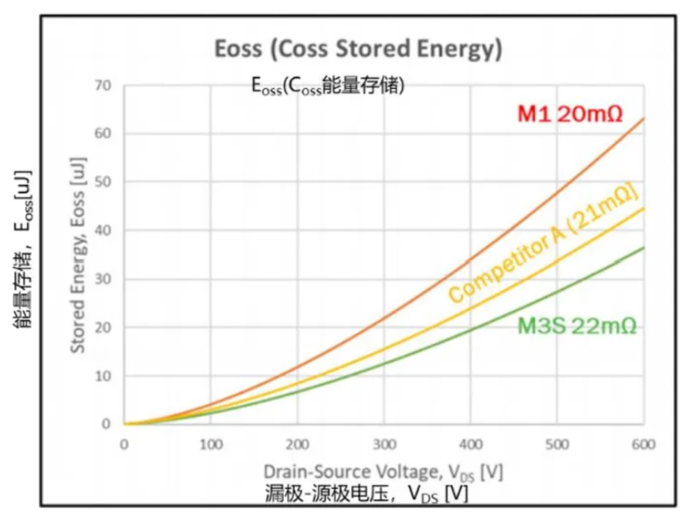

EliteSiC, 1200 V MOSFET, M3S 系列新型 1200 V M3S 平面碳化硅 MOSFET 系列:
■ 针对高温运行进行了优化
■ 改善寄生电容,适合高频运行
■ RDS(ON) =22 mΩ @VGS =18 V*
■ 超低栅极电荷 (QG(TOT))=137 nC*
■ 高速开关,具有低电容特性(COSS =146 pF)*
■ 提供开尔文源极连接

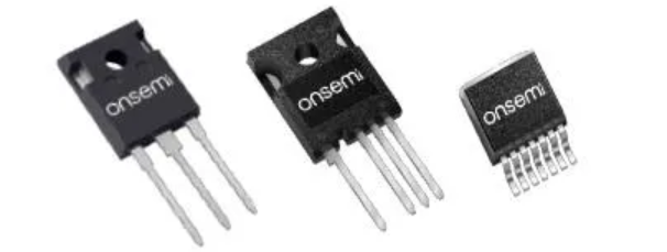

场截止第七代, IGBT, 1200 V:
■ 新型 1200V 沟槽型场截止第七代 IGBT 系列
■ 沟槽窄台面与质子注入多重缓冲技术
■ 提供快速开关与低饱和压降 VCE(SAT)类型
■ 改进寄生电容,适用于高频运行
■ 通用封装
■ 目标应用 - 能源基础设施、工厂自动化

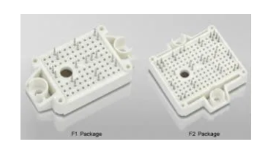

EliteSiC, 全碳化硅功率集成模块, 900V/1200V:
■ 可用配置:维也纳,半桥,全桥
■ 低热阻
■ 内置 NTC 热敏电阻
■ 在更高电压下改善了 RDS(ON)
■ 更高效、更高功率密度
■ 灵活的高可靠性热接口解决方案
如何选择栅极驱动器
电流驱动能力:开关的导通和关断实际上是输入输出电容器的充放电过程。更高的灌电流和拉电流能力意味着更快的导通和关断速度,最终带来更小的开关损耗。
故障检测:栅极驱动器不仅用于驱动开关,还能保护开关甚至整个系统。例如,欠压锁定(UVLO)可确保栅极驱动器的电源处于良好状态,去饱和(DESAT)用于检测短路,有源米勒箝位可防止在快速开关系统中出现误导通。
抗扰性:共模瞬态抗扰度(CMTI)是指栅极驱动器输入和输出电路之间共模电压上升或下降的最大容许速率,它决定了该产品是否可用于快速开关系统。大功率系统以非常快的变化率运行,例如大于 100 V/ns 时会产生非常大的电压瞬变。隔离栅极驱动器需要能够承受高于额定电平的 CMTI,以防止低压电路侧产生噪声,并防止隔离势垒失效。
传播延迟:传播延迟是指从输入 10%到输出 90%的时间延迟(供应商之间可能有所不同)。这种延迟会影响器件之间的开关时序,这在高频应用中至关重要。设置死区时间可以避免击穿乃至进一步损坏,死区时间设置得越少,开关损耗就会越小。
兼容性:在新项目中,如果没有重大设计变更,引脚对引脚的替换总是首选。选择规格和封装相似的栅极驱动器有利于快速设计。
当然,并非每一点都需要遵循。例如,与 IGBT 不同, 碳化硅 MOSFET 的输出特性更像可变电阻,没有饱和区,这意味着普通的去饱和检测原理行不通。作为解决方案之一,通常使用电流传感器来检测过流,或使用温度传感器来检测异常温度。

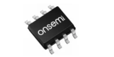

隔离型大电流栅极驱动器NCD57080:
■ 高电流峰值输出(6.5 A/6.5 A)
■ 欠压锁定(UVLO) , 有源米勒箝位
■ 3.5 kV 电隔离, CMTI≥100 V/ns
■ 典型 60 ns 传播延迟
■ 单通道设计
■ 8 毫米爬电距离的 SOIC-8WB 封装

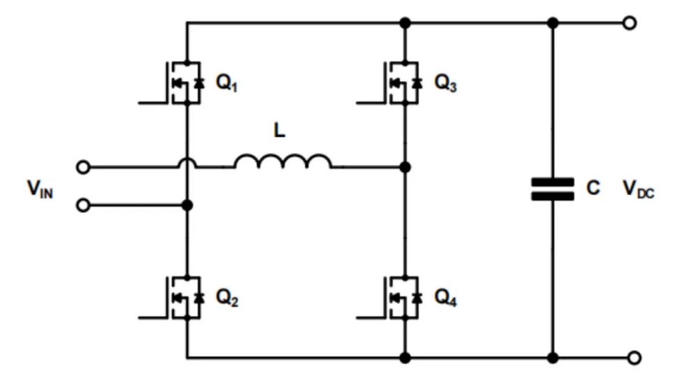

常用 AC-DC 功率因数校正(PFC)拓扑结构
图片.png?imageView2/2/w/1000
有源前端:
■ 无桥接导通损耗
■ 电路简单,易于控制,元件少
■ 开关需要耐受全母线电压和尖峰电压
■ 宽禁带(WBG)元件更受青睐,以降低总谐波失真(THD)
■ 减小电感器尺寸
■ 允许双向转换

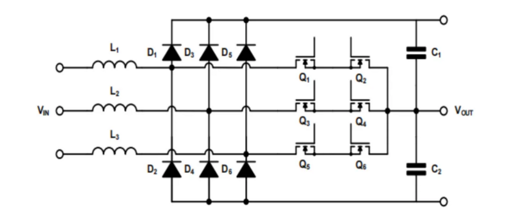

维也纳整流器和 T-NPC:
■ 三电平配置降低了总谐波失真(THD)和开关上的电压应力
■ 易于控制,每相只需一个驱动信号即可驱动背靠背开关
■ 开关的母线电压减半
■ 桥接引起的导通损耗
■ 通过全开关替换实现双向转换

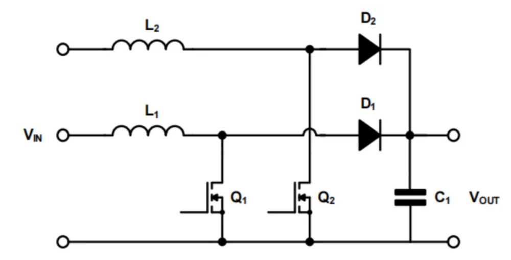

交错并联 Boost 电路,单相:
■ 减小电感器尺寸、电流应力和 EMI
■ 易于控制,电路简单, 双倍/三倍元件
■ 易于提高输出功率
■ 桥接引起的导通损耗 .
■ 仅单向运行

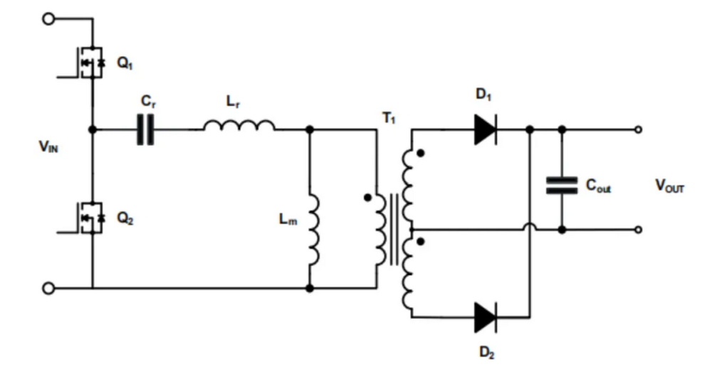

LLC 谐振转换器:
■ 频率调制, 谐振转换器实现软开关以提高效率
■ 初级侧零电压开关(ZVS) , 次级侧零电流开关(ZCS)
■ 集成电感器以节省空间
■ 复杂的谐振腔设计与控制
■ 良好的 EMI 和输出纹波
■ 需要额外的 DC-DC 转换以达到宽输出范围,以确保高效
■ 在高频/高电压操作中,首选宽禁带元件。
■ 仅单向运行

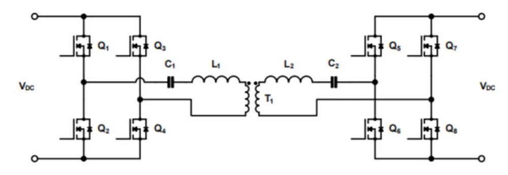

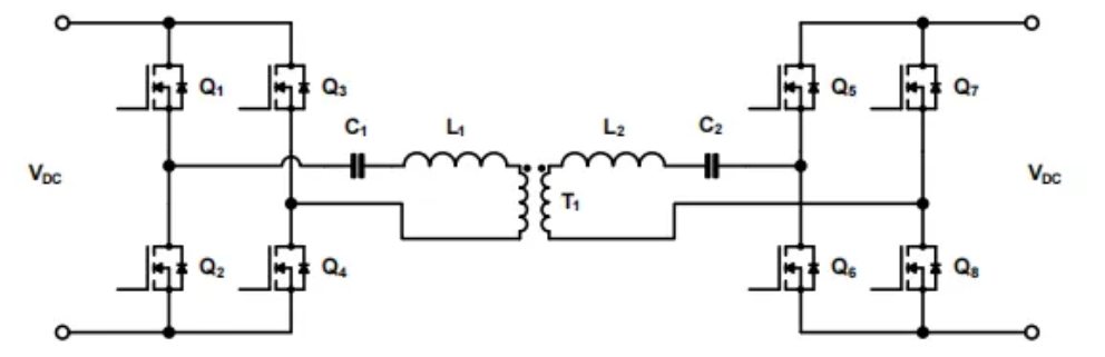

CLLC 谐振变换器:
■ 在 LLC 的基础上增加一个电容器以实现双向转换
■ 复杂的调频和无源元件选择,以实现双向高效率 .
■ 需要额外的 DC-DC 转换以在确保高效的情况下达到宽输出范围
■ 全负载范围内效率优于双有源桥(DAB)变换器
■ 隔离转换以确保安全
