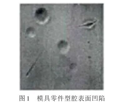

1.1 凹陷缺陷
模具零件型腔表面凹陷如图1所示,凹陷缺陷表现为型腔内壁上产生凹坑或剥落,这种现象产生的原因有2种:
①模具零件材料的疏松与气孔;②模具材料存在非金属夹杂物与粗大的液析碳化物。若模具零件型腔表层存在气孔与疏松,当受到高温金属液体的反复冲蚀时,孔隙逐渐扩大,最终形成较大的孔穴;当型腔表层存在夹杂物和粗大液析碳化物时,在热循环中将产生应力,使夹杂物和粗大液析碳化物变形不协调,在界面上可能引起裂纹,导致夹杂物或粗大液析碳化物与金属基体脱开而形成剥落凹坑,并在熔融金属液的侵蚀作用下逐渐扩大。

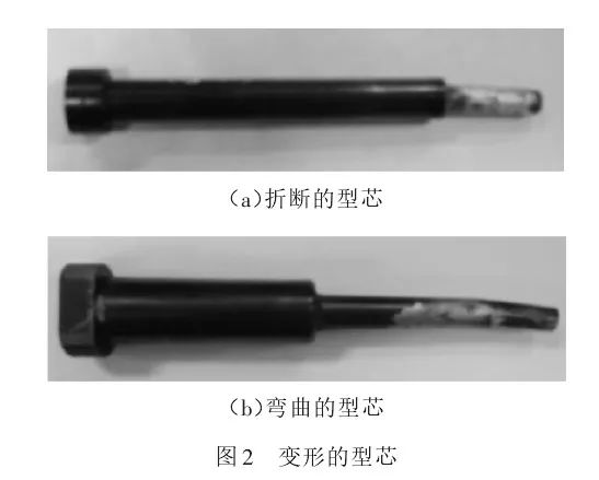

1.2 型芯塑性变形
型芯塑性变形是常见的压铸模缺陷。在压铸过程中,型芯的主要缺陷形式为折断与弯曲变形。型芯的作用是使铸件在开模方向或非开模方向形成孔或凹位,故会在工作过程中产生一定的压缩应力。如型芯的韧性较好,则可以抵抗熔融金属液对型芯的冲击,但细长的型芯容易被折断。型芯可看作一种悬臂梁,在工作过程中受到金属液冲击时的弯矩,可能会产生一定程度的弯曲。图2(a)所示为折断的型芯,图2(b)所示为弯曲的型芯。

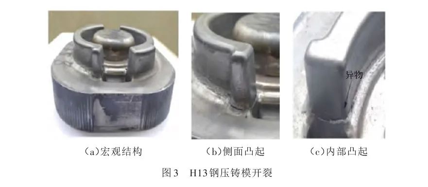

1.4 断裂缺陷
断裂缺陷分为整体脆性断裂与热疲劳开裂等,当出现机械载荷过载或热过载时,有可能导致模具零件整体脆性断裂。热疲劳开裂一般是由微小疲劳裂纹导致,裂纹附近容易出现应力集中现象,如果不及时发现,裂纹会越来越大,直至断裂。图3所示为H13钢压铸模开裂。

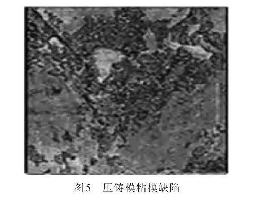

1.6 粘模缺陷
粘模缺陷本质是压铸合金和模具零件结合在一起,压铸材料粘在模具零件表面。在压铸模工作过程中,会受到熔融金属液的物理化学作用,导致模具型腔表面出现细小的凹坑,这些凹坑会随工作时间的延长而变大,最后导致模具零件表面氧化层被大面积破坏,从而与熔融金属液形成合金相,最终会在表面形成一层过渡层。熔融金属液与过渡层接触的部分会相互产生粘附,在脱模时导致制件表面受损,压铸模粘膜缺陷如图5所示。

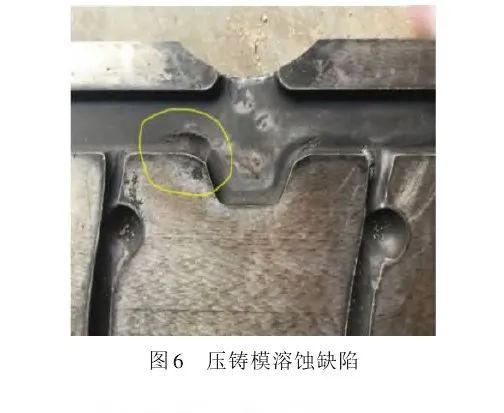

1.7 溶蚀缺陷
溶蚀缺陷一般出现在采用活泼合金压铸的模具上,如Zn、Al、Mg等。溶蚀缺陷既有化学作用,也有物理作用,介于腐蚀与冲蚀之间。溶蚀缺陷仅出现在受到熔融金属液直接冲击的部位,即模具的型芯、型腔表面或硬度偏软处,压铸模溶蚀缺陷如图6所示。

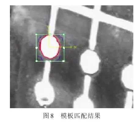

(2)监测系统。模具在生产过程中偶尔会出现异物等异常情况,如果采用人工监视,耗费人力物力,但如果不进行监视,有可能会损坏模具,影响工程进度。彭娟等用机器视觉技术对注射模监测系统进行了研究,采用几何轮廓信息模板匹配并配以报警器,解决了模具在生产过程中出现异物的问题。图8所示为采用几何轮廓信息特征作为标准模板的结果,其中由计算机模拟的型腔边缘轮廓(椭圆形)为标准模板的特征结果,在矩形方框中靠近4个角的4条曲线为潜在模板特征。
