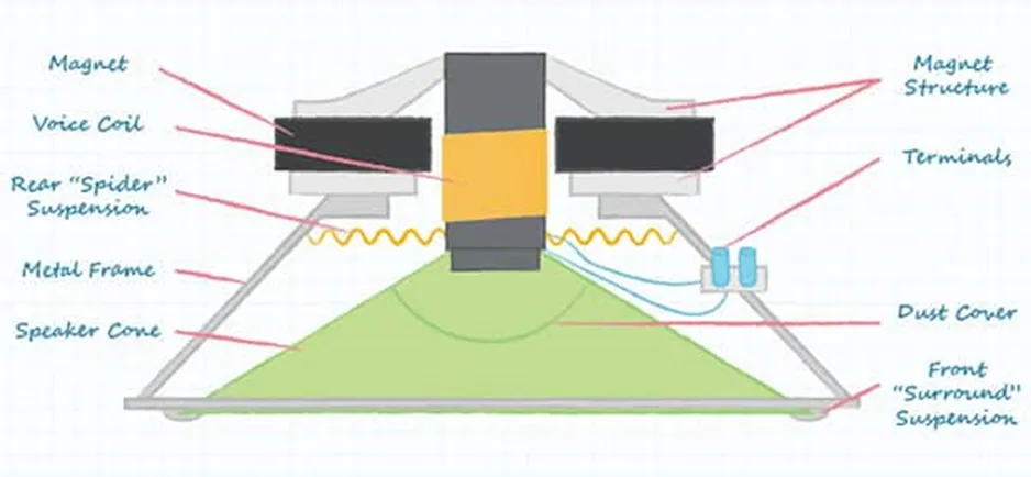

机械共振的影响因素包括重量,以及将不同质量连接在一起的刚度。对于标准扬声器,这个质量就是振膜(或音盆),而刚度则取决于连接振膜和框架的悬架的柔性。由于扬声器的制造方式多种多样,每种扬声器类型都可能产生不同的共振频率。
其他导致扬声器共振频率不同的因素包括振膜材料、悬架厚度和电磁铁尺寸。电磁铁连接至音盆后部,且会对重量产生影响。一般来说,更轻、刚性更强的材料和柔性的悬挂部件会形成更高的共振频率。例如,高频扬声器体积小、重量轻,具有刚性的聚酯薄膜音盆和高度柔性的悬挂部件。通过修改这些因素,标准扬声器可拥有 20 Hz 至 20,000 H 的频率范围。
好声音离不开好共振 为什么?
图 1:标准扬声器结构(图片来源:CUI Devices)
