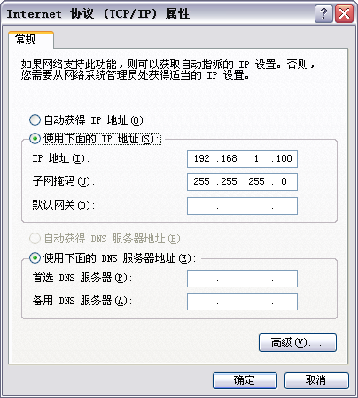

如果电脑启动了无线网卡的话请禁用无线网卡(某些时候会影响有线网卡的通讯)。将电脑的本地网卡的IP设置成192.168.1.100。如下图所示:

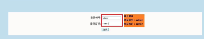

3,电脑上运行InternetExplorer浏览器,在地址栏输入:192.168.1.178(这是YC8000-FP的出厂IP地址),然后按回车键,浏览器应能显示YC8000-FP的内部Web网页。
登录页面如下图所示:
wKgaomTNDe-ATSw5AABHQ9ty_MI930.png?imageView2/2/w/550

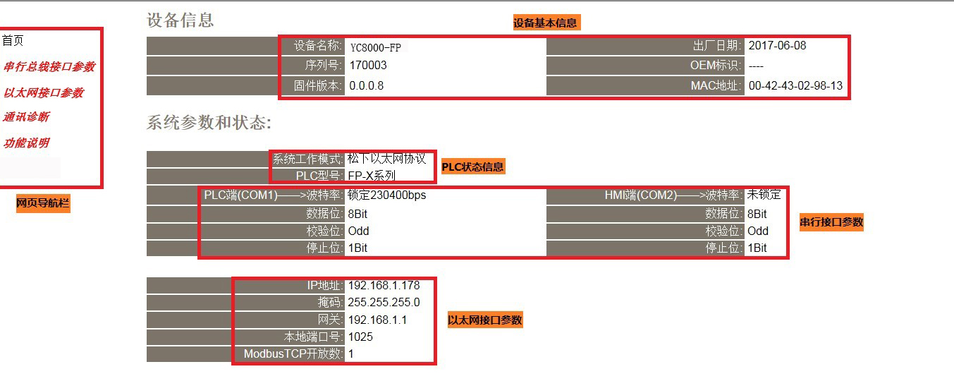

4,登录后显示的首页,如下图所示:
wKgZomTNDfWALNSbAATLvAlJpCc469.png?imageView2/2/w/550

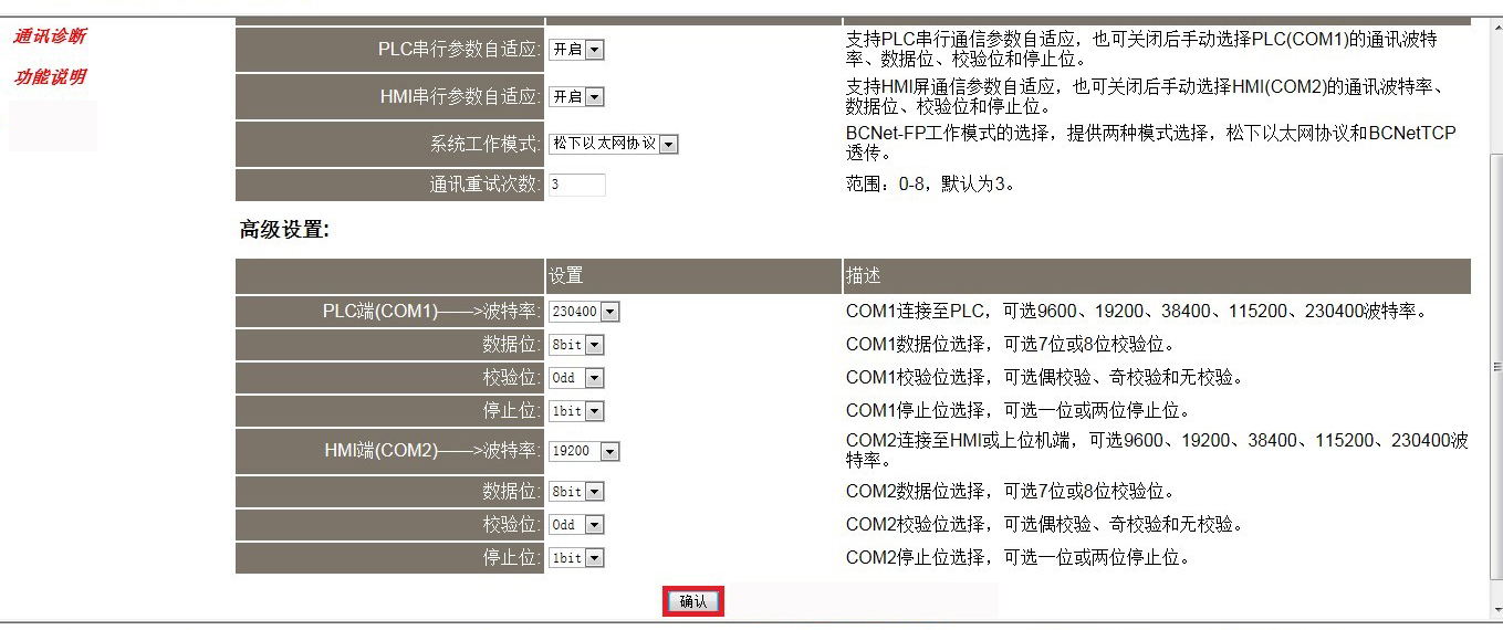

5,串行总线接口参数
wKgaomTNDfuAQBm2AAVOYAnsv30176.png?imageView2/2/w/550

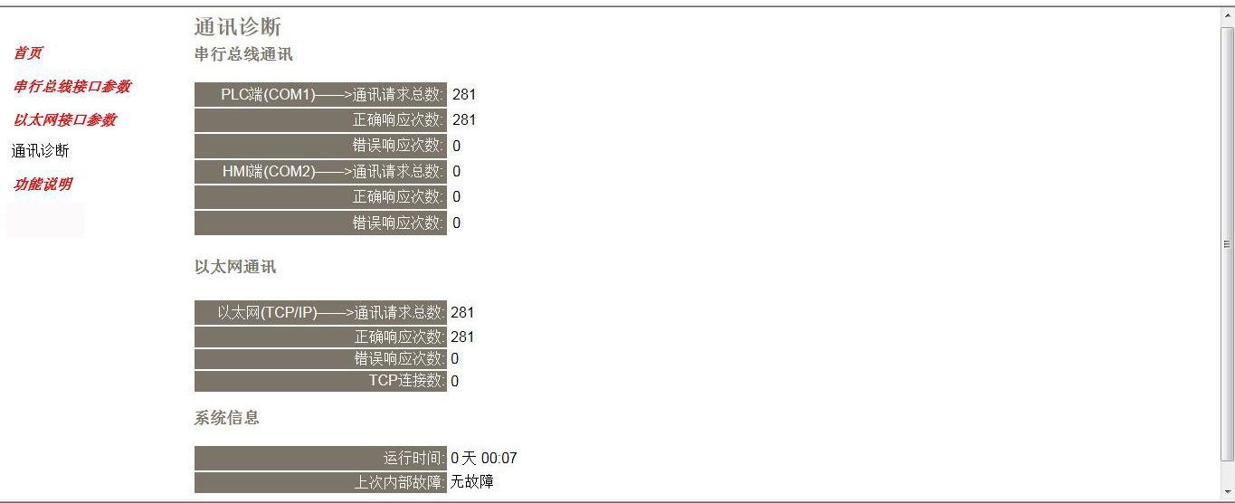

通讯诊断
wKgaomTNDgWAaxUGAALgqqDGL6c947.png?imageView2/2/w/550
8, PLC端(COM1)——>通讯请求总数:所有发送到PLC的通讯请求数目;正确响应次数:PLC正确响应这些请求的数目;错误响应次数:PLC发出的错误响应数目;
HMI端(COM2)——>通讯请求总数:所有发送到触摸屏的通讯请求数目;正确响应次数:触摸屏正确响应这些请求的数目;错误响应次数:触摸屏发出的错误响应数目;
以太网(TCP/IP)——>通讯请求总数:所有发送到计算机的通讯请求数目;正确响应次数:计算机正确响应这些请求的数目;错误响应次数:计算机发出的错误响应数目;
TCP连接数:S7TCP客户机连接数,包括编程软件、组态王等的TCP/IP通讯;运行时间:YC8000-FP上电后的运行时间
上次内部故障:YC8000-FP的系统故障,正常情况下不应该产生故障;
