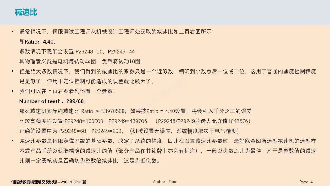

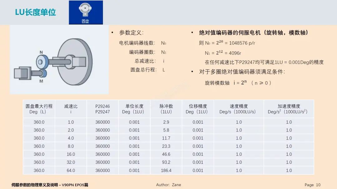

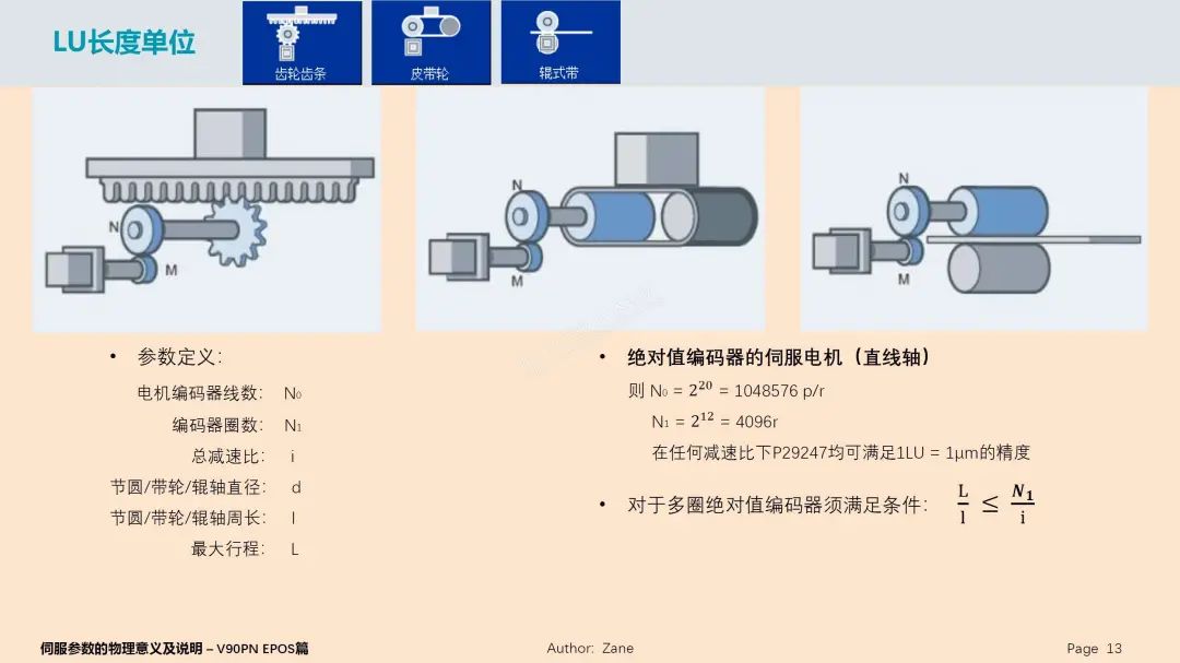

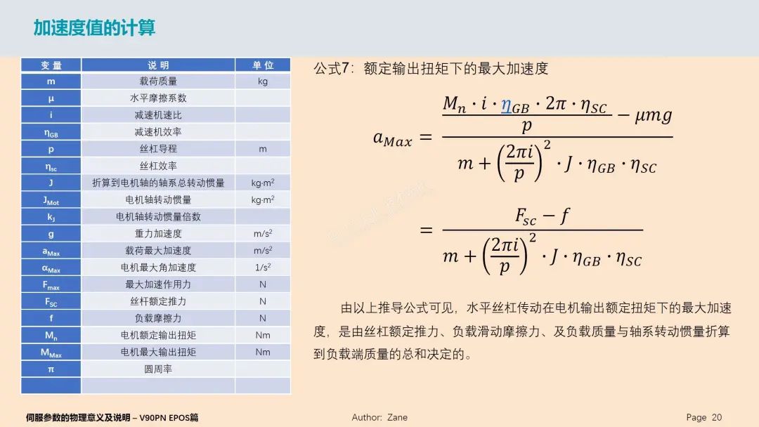

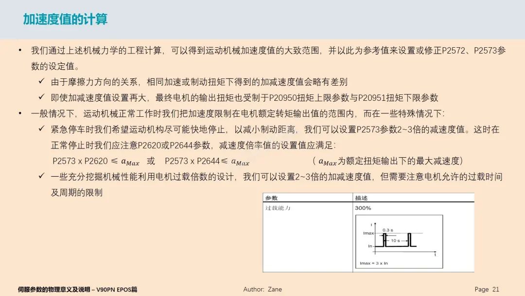

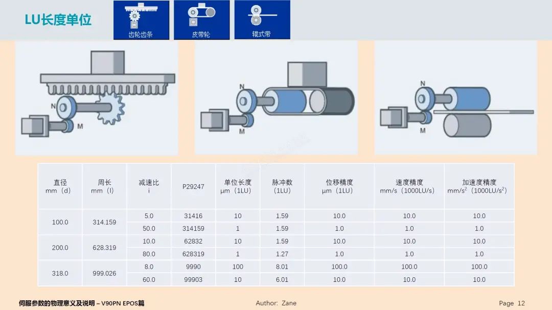

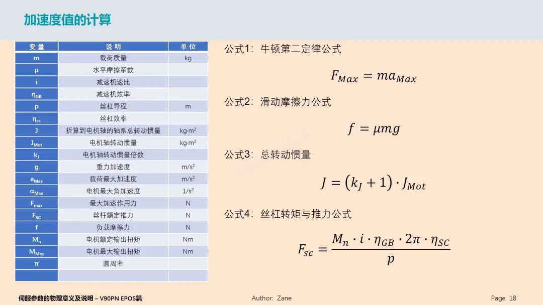

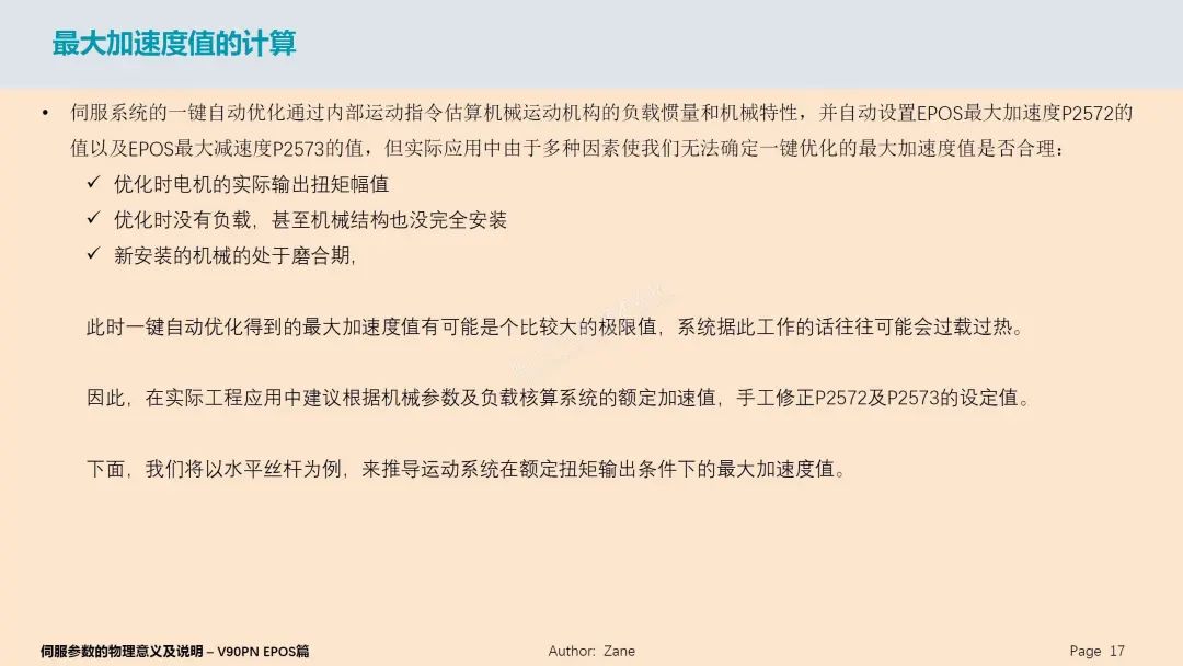

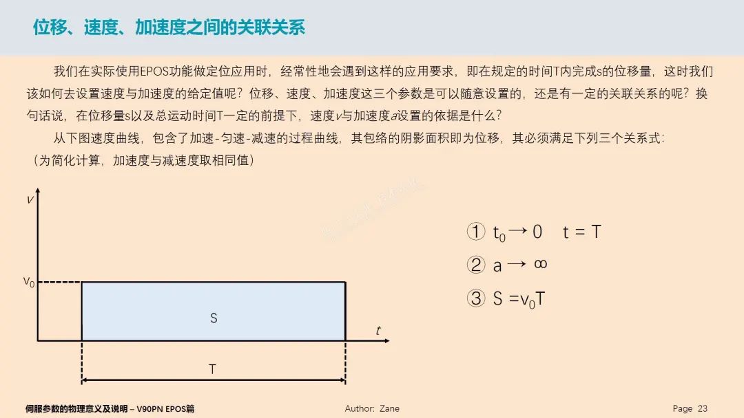

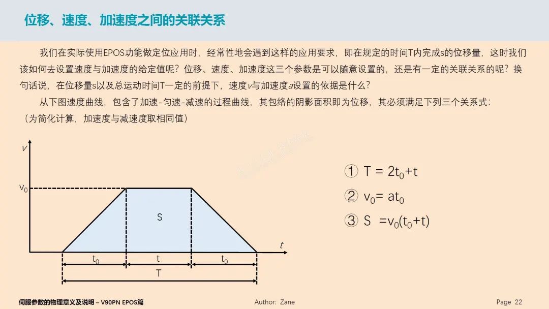

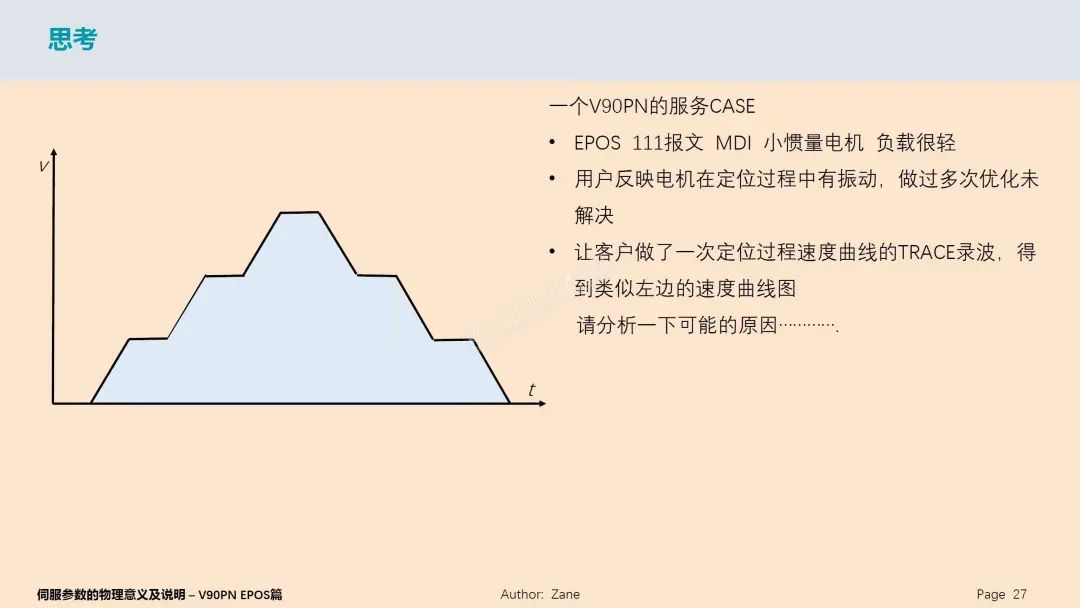

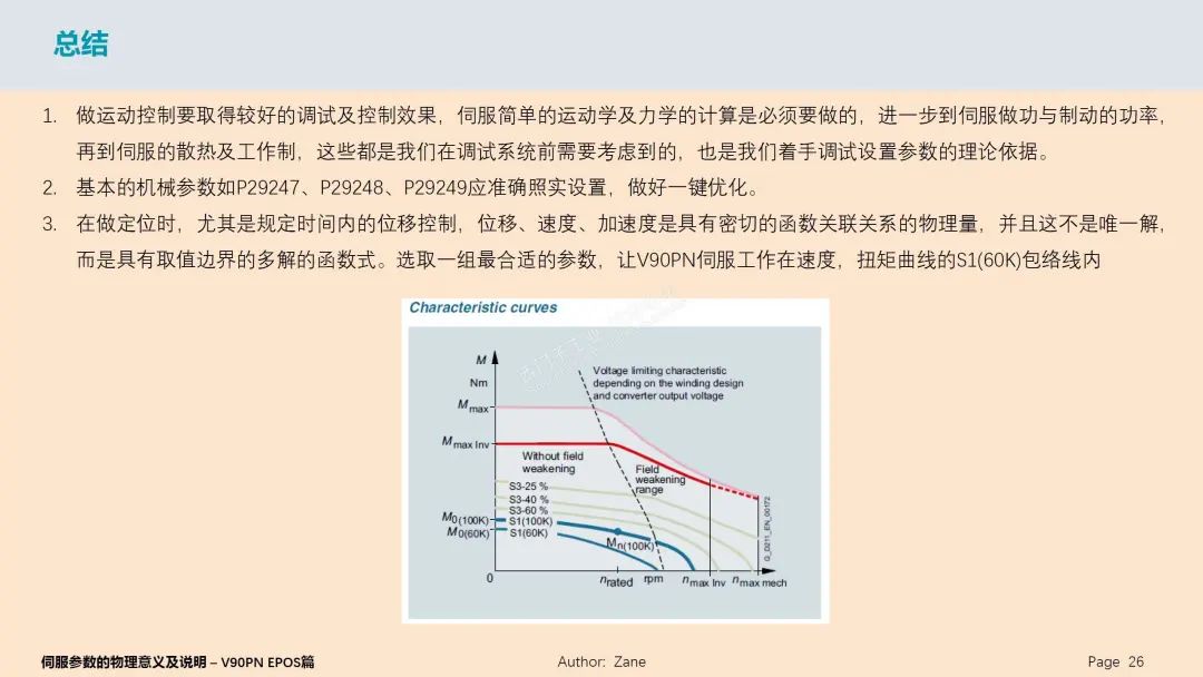

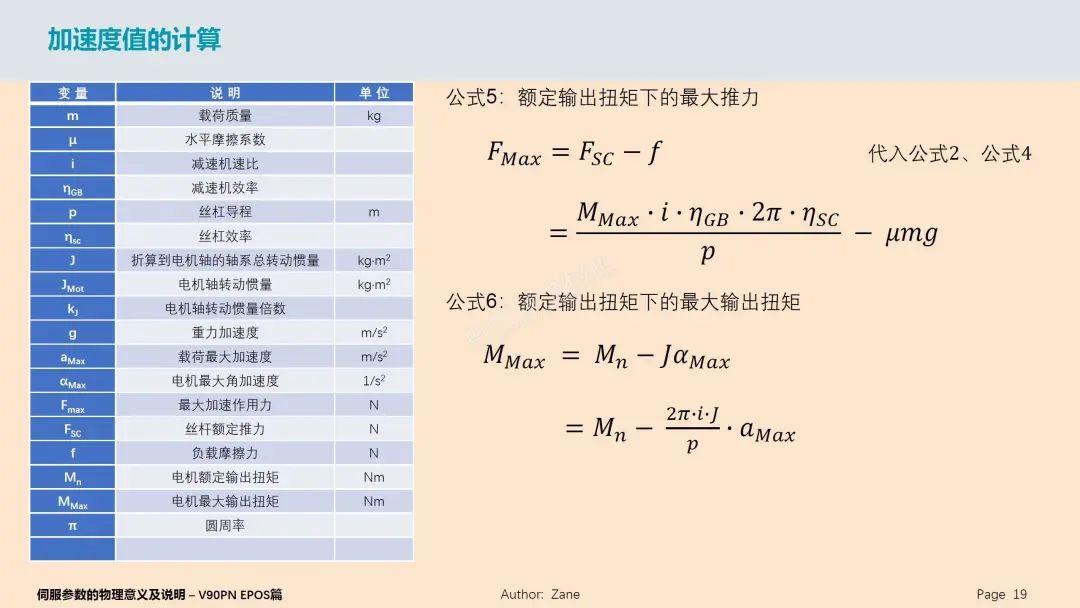

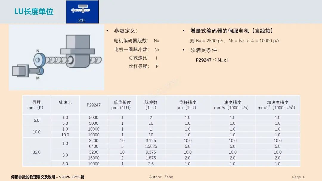

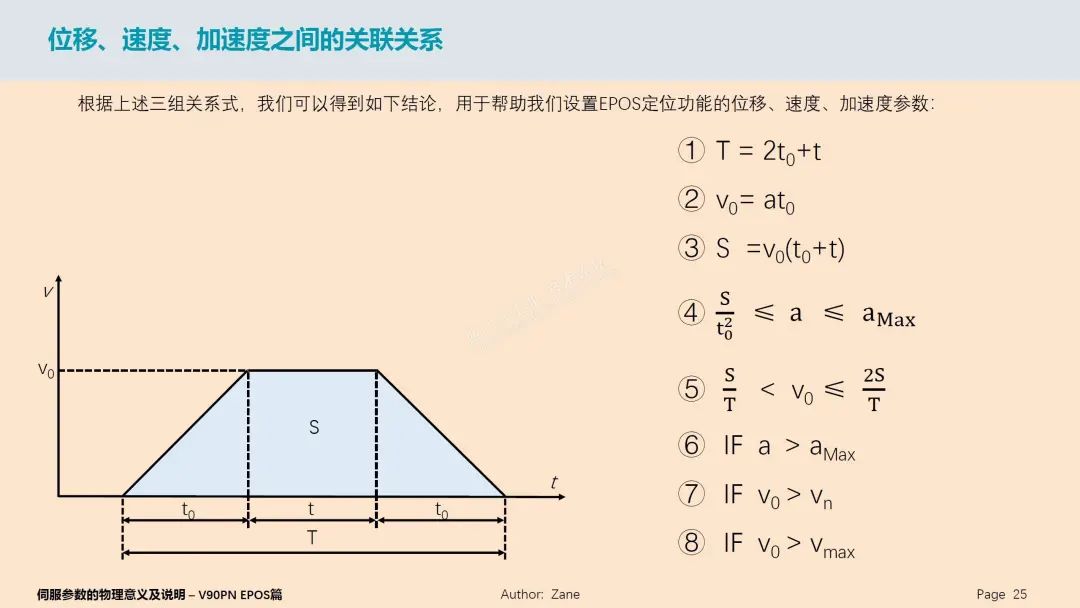

在做运动控制相关技术支持时,发现相当多的用户伺服驱动器的参数都是默认值,FB284功能块的位移、速度、加速度,以及速度加速度的倍率值等参数的设置都很随意
