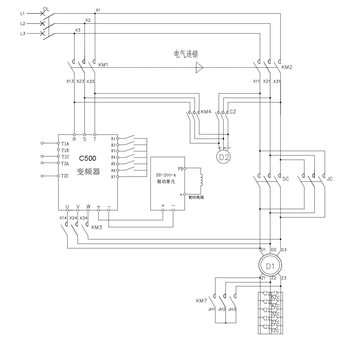

1、现场设备概况
  带式制动矿用提升绞车
项目参数备注
绞车型号JT-1*0.8
电机型号YR250S-61台
电机额定功率45kW
电机额定电压380V
电机定子额定电流88A
电机额定频率50Hz
电机额定转速966r/min
抱闸型号YWZ3-400/90
电机控制方式:绕线式电机转子串电阻调速
2、根据矿井绞车设备的负载特性和控制要求,变频回馈电控系统主要配置如下:
设备名称型号数量厂家
变频器C500-075G/090P-4T1pcs新科瑞电气
制动单元&电阻SU-200-4  ;5欧姆/30kw1pcs新科瑞电气
系统PLC西门子S7-200 CPU224/AC/DC/继电器 6ES7 214-1BD23-0XB81pcs西门子
3、矿井绞车变频回馈节能改造系统
矿井绞车系统改造后对矿井绞车提升机构电机进行无级调速,大大提升了提升机构的控制性能,而且减小了对电机和机械部分的巨大冲击。同时,能量回馈将提升电机再生能量回馈到电网,大大节约了电能,降低了现场设备工作的环境温度,延长了电气设备的使用寿命。
节能改造系统共有两个控制柜,由变频器、能量回馈装置、PLC、接触器等部分组成,其具体功能概述如下:
1、系统改造后提升电机的变频控制方式与原有的转子串电阻工频控制方式可以自由切换,两种控制方式切换相互电气联锁,保证系统工作的安全性。
2、 系统改造后保留矿井绞车原有的操作方式和习惯,即保留原有的凸轮控制器的档位控制和操作方式。这样,既不会影响矿井绞车操作员的正常操作,又保证了矿井绞车特种设备检验合格。
3、提升机构的变频系统,具有短路、过电压、过电流、缺相、过载、过温等多种保护功能,最大限度的保护矿井绞车的提升机构。
4、系统采用变频器驱动提升机构电机,当电机拖动位能性负载下放时,电动机将处于再生发电状态,制动电阻消耗发出来的多余电能,确保系统安全运行。 系统原理示意图如下:

4、系统调试
① PLC程序及控制回路调试。
设备安装结束后,控制回路上电,主回路不上电。进行控制回路和PLC程序调试,保证控制回路和PLC逻辑控制正确,各元器件动作正常。
② 变频器调试。
a 将矿井绞车电机与减速机脱开,变频器采用V/F控制方式空载运行,拖动电机,确保电机运行稳定,正常,变频器输出电压、电流正常。
B将矿井绞车电机与减速机脱开,变频器采用无PG矢量控制方式,进行旋转型自学习,获得电机参数。然后采用无PG矢量控制方式空载运行,拖动电机,并调整相应参数保证电机运行稳定,变频器输出电压、电流正常。
c 将绞车电机与减速机连接,变频器采用无PG矢量控制方式,带负载运行变频器,保证电机运行稳定。

③ 能量回馈装置调试。
进行矿井绞车空载下放和重载下放试验,正确设定能量回馈装置的回馈动作电压值,保证变频器和能量回馈系统正常工作。
④ 系统整体调试运行。
整个系统进行整体测试,保证矿井绞车空载提升和下放、重载提升和下放,各档位速度符合要求,换挡正常,变频器和能量回馈装置运行正常。并进行工、变频切换试验,保证切换正常,工频运行正常。
