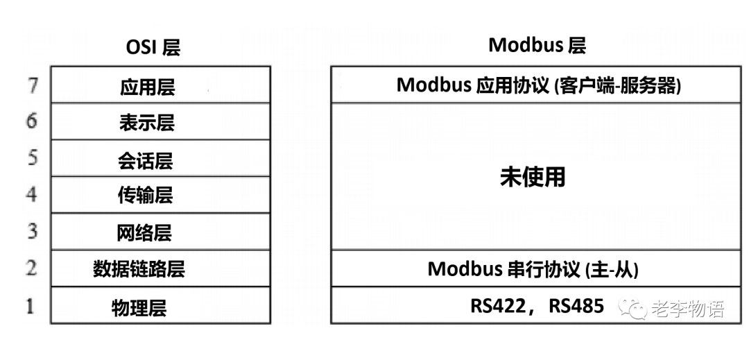

Modbus是由AEG-Modicon(莫迪康)公司开发的串行通信协议。它最初设计用于可编程逻辑控制器(PLC)。它是一种应用层消息传递协议,运行在开放系统互连(OSI)协议模型的第7层,提供连接在不同类型网络上的设备之间的客户端-服务器通信。
Modbus协议层如下图所示,它定义了一种通过另一设备访问和控制设备的方法,而不考虑所涉及的物理网络的类型。

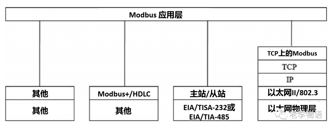

2.0 通信栈
Modbus的实现方法如下:
以太网上的传输控制协议(TCP)/互联网协议(IP)。
异步串行传输在不同的媒质,如:EIA/TIA-232E, EIA-422, EIA/TIA-485-A; 光纤, 无线通信等.
Modbus Plus — 一种高速令牌传递方法。
下图,展示了使用TCP/IP、主/从和Modbus Plus物理层实现Modbus通信栈的过程。

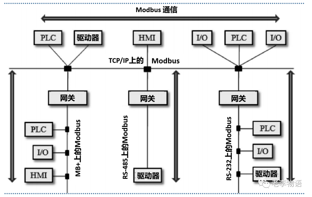

3.0 网络结构
Modbus网络架构方案如下图所示。
不同的设备,如PLC、人机界面(HMI)、输入/输出(I/O)等,可以通过单独的网关连接到Modbus TCP/IP。不同的Modbus协议,即MB+上的Modbus, RS-232上的Modbus,RS-485上的Modbus通过TCP/IP发起远程通信。

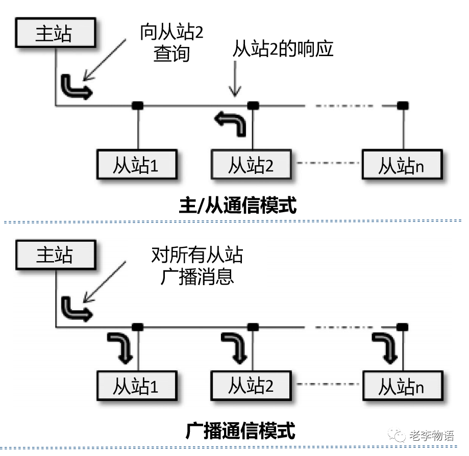

4.1. 主/从和广播通信
主站可以一个一个地对从站寻址(单播模式),也可以同时给所有从站寻址(广播模式)。从站响应单播消息,但不响应多播消息。主/从通信和广播通信方式分别如下图所示:

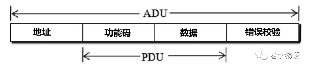

5.0 协议说明:PDU 和 ADU
Modbus可以在不同类型的总线和网络上实现,但Modbus部分协议数据单元(PDU)必须包含该总线和网络中。PDU由两个字段组成:功能码和数据。
两种最常见的Modbus实现类型是以太网(TCP/IP)和串行通信,串行通信通可以是RS232、RS422或RS485。最常见的Modbus串行协议是Modbus-RTU。无论用于特定应用程序的协议类型是什么,特定于应用程序的寻址和错误校验都附加到PDU上,从而产生应用程序数据单元(ADU)。如下图所示,ADU表示Modbus帧。

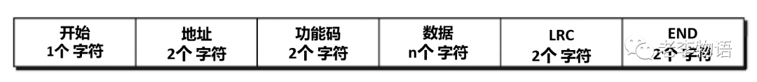

7.1 ASCII 分帧
Modbus ASCII 帧由六个字段组成,如下图所示。
帧以冒号(:)开头,它是ASCII字符3Ah, h表示十六进制。帧以一个end结束,它是一个回车换行符,用两个ASCII字符 0Dh和0Ah表示。中间其余四个字段用十六进制字符 0-9和A-F表示。
ASCII模式允许两个连续传输之间的间隔为1秒,而不会产生任何错误。连接到Modbus网络的所有设备持续监视冒号字符,冒号字符将代表ASCII字符的开始。如果一个特定的设备发现与它自己的地址匹配,那么它将开始解码功能代码和其他字段,并采取相应的行动。

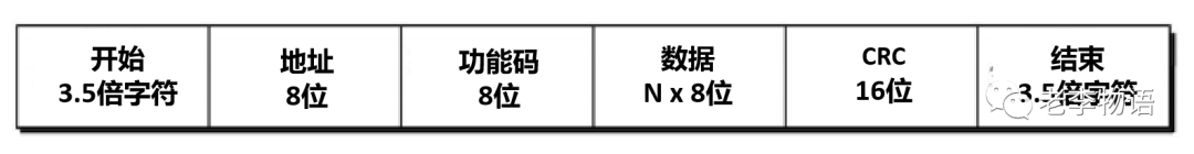

7.2 RTU 分帧
在这种模式下,消息帧以至少3.5倍字符长度的静默时间间隔开始。消息以相同的3.5倍字符长度的时间间隔结束。在开始字段之后,接收设备将监听地址字段,以了解消息是否要发送到该设备。RTU帧格式如下图所示。整个消息帧必须在一个连续流中传输,否则将产生错误。

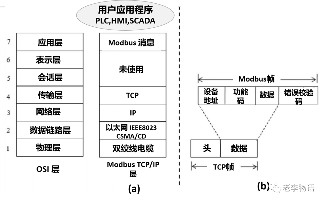

8.0 Modbus TCP/IP
开放的Modbus TCP/IP规范于1999年引入。使用Modbus TCP/IP协议有几个优点,如简单、使用标准以太网、开放等。在单个站点上可以轻松实现超过1 kB/秒的传输速率。
Modbus TCP/IP是一种互联网协议。它是一个TCP包装过的Modbus协议。因此,Modbus设备可以通过Modbus TCP/IP进行通信。网关设备只需要从物理层(RS-232、RS-485或其他)转换到以太网,并将Modbus协议转换为Modbus TCP/IP。
下图 (a,b)显示了Modbus TCP/IP协议层以及OSI层,以及分别封装在Modbus TCP/IP框架中的Modbus帧:
常规的Modbus帧包含设备地址的任意两个ASCII码(在ASCII模式下)或8位十六进制字节(在RTU模式下),这里被替换为IP地址和设备网络标识符。此外,Modbus帧中的16位校验和被Modbus TCP/IP帧中的TCP的32位CRC所取代。
将Modbus协议的主/从架构修改为Modbus TCP/IP中的客户端-服务器架构。由于TCP是面向连接的协议,对于Modbus TCP/IP中的每个查询,都会有一个响应。
