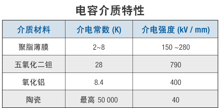

虽然容量和电压通常是器件选择的主要参数,但还有许多其他参数有助于做出最佳选择。如图2所示,可见四种基本电容器的典型介电常数(K)和介电强度值。低K值和低介电强度组合(如聚酯膜电容器)导致体积效率低。不过,由于损耗非常低,电气特性非常稳定且成本低,这些体积较大的器件仍得到广泛认可。

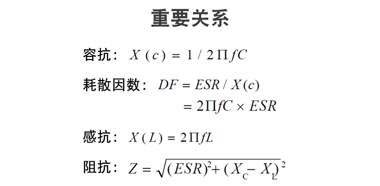

工作状态下,电容器等效串联电阻(ESR)是阻抗的实部,代表等效电路中电容器的损耗。这些参数值随温度、频率和介质类型而变化。绝缘电阻(IR)决定电容器给所施加电压下电容通过的直流(DC)漏电流的大小,而静电(薄膜和陶瓷)电容器的漏电流通常要低得多。直流漏电流随温度和施加电压的大小而变化,感抗与电极类型有关。
图3展示了电容器的重要关系:容抗、耗散因数、感抗和阻抗。阻值非常高的电阻用来模拟绝缘电阻。方便起见,推导总阻抗(Z)时可以忽略。
pYYBAGKXExaAS6EiAAE2oXA_b8U615.png?imageView2/2/w/1000
阻抗是确定电容器对输入信号影响的重要指标。充/放电循环中,低ESR对实现高效、低热损和可靠性至关重要。容抗(XC)和感抗(XL)表示储能容量和电容器产生的感应磁场。注意,当XC和XL相等时,达到器件谐振频率。这一点在选择去耦电容消除直流信号中的交流成分噪声时很重要。为了有效消除直流链路中的交流信号成分,应选择谐振频率接近所要去除的交流噪声频率的电容器,以实现电小阻抗和电大去耦接地。
