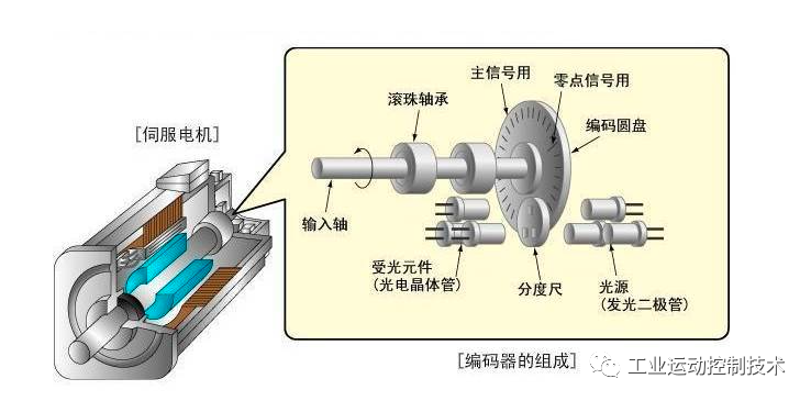

伺服电机是一个旋转致动器或线性致动器,其允许角速度或线的位置,速度和加速度的精确控制。它包括一个与传感器相连的合适的电动机,用于位置反馈。它还需要相对复杂的控制器,通常是专门设计用于伺服电机的专用模块。尽管术语“伺服电动机”通常用于表示适用于闭环控制系统的电动机,但伺服电动机不是特定的电动机类别。伺服电机用于机器人,数控机械或自动化制造等应用。
