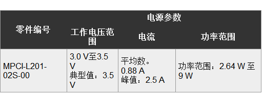

u-blox
表 1 列出了 MPCI-L201-02S-00 蜂窝模块的电源参数。
poYBAGL9leSAdjBLAAAdOY49PyE776.png?imageView2/2/w/1000
表 1:u-blox 电源参数。
从该表格来看,u-blox 对该模块的供电有一些相当严格的要求。
连接到 VCC 或 3.3 Vaux 引脚的开关稳压器的特性应满足以下前提条件才能符合此模块 VCC 或 3.3 Vaux 要求:
电源能力:开关稳压器及其输出电路必须能够向 VCC 或 3.3 Vaux 引脚提供指定工作范围内的电压值,并且必须能够在使用最大传输功率(TOBY-L2 或 MPCI-L2 系列规格书中规定)进行突发传输 (Tx) 期间提供最大峰值/脉冲电流消耗。
低输出纹波:开关稳压器及其输出电路必须能够提供“干净”(低噪声)的 VCC 或 3.3 Vaux 电压曲线。
压降不能超过 400 mV。
在这些要求中,强调了两个关键方面:可靠性和稳定性。不仅电源轨必须在适当的电压范围内,纹波也必须最小化。有趣的是,“纹波”在该要求规格中被分为两种不同的类型:开关纹波和压降。第一种可以认为是高频纹波,与稳压器的开关有关。第二种是低频纹波,产生原因可能是电源无法快速响应高电流负载。这可能与稳压器的性能有关;但也可能来自电源路径内的过大电阻或电感。
蜂窝开发套件设计中使用的稳压器很可能就已足够,但是壁式电源供电的开发套件设计不适合电池供电的可穿戴应用。此外,作为可穿戴产品的必备条件,设计的物理空间缩小也会影响电源路径内的寄生电阻和电感。单靠适当地选择稳压器可能无法解决这种复杂情况,因此需要额外的缓解措施,特别是当这些寄生特征威胁到产品的合规性时。

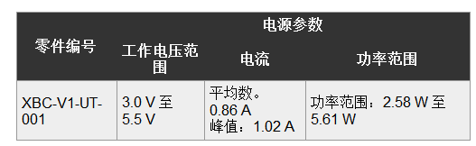

表 2 列出了 XBC-V1-UT-001 蜂窝模块的电源参数。
pYYBAGL9le2AdNOzAAAZKMLQV1U340.png?imageView2/2/w/1000
表 2:Digi 电源参数。
从该表格来看,Digi 对该模块的供电有一些相当严格的要求,具体分析如下:
电源纹波应小于 75 mV 峰峰值。
电源应能够在 3.3 V 下提供至少 1.5 A 的电流 (5 W)。请记住,在较低的电压下工作需要电源能够提供更高的电流,才能达到 5W 的功率要求。
在 XBee VCC 引脚上放置足够的大容量电容,以在涌流期间将电压维持在最低规格以上。在蜂窝通信初始加电和从睡眠模式唤醒期间,涌流约为 2 A。
紧靠 XBee 蜂窝调制解调器 VCC 引脚放置较小的高频陶瓷电容器,以减少高频噪声。
使用宽电源走线或电源平面,以确保能够以最小的压降满足峰值电流要求。Colorado Electronic Product Design 建议电源和走线设计应使 XBee VCC 引脚上的电压在轻负载(约 0.5 W)与重负载(约 3 W)之间的变化不超过 0.1 V。
类似地,对于其他蜂窝模块,电源轨的稳定性和可靠性也是关键考虑因素。但是,这些指示更为具体,它们指出了最大纹波电压、预期的涌流,并提供了一些电路板布局的帮助提示。

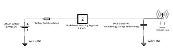

如上所述,蜂窝模块对其电源系统有严格的要求。所有这些都可以在有限的物理空间内实现;但是,必须采用更高层次的考虑,才能使产品获得成功。图 1 拓扑体现了推荐的方法。
poYBAGL9lfOAbKk8AABkuRZLWHY393.png?imageView2/2/w/1000
图 1:高级降压-升压开关稳压器示意图。(图片来源:Colorado Electronic Product Design)
这种拓扑的性能优于一些常见的设计替代方案,这些方案也将在下文讨论。下面逐一介绍此推荐拓扑的每个方面及其各自带来的设计挑战,以及如何应对这些挑战。

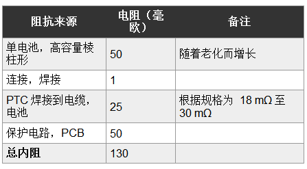

电池和电池组内阻
电池组的内阻将高于电池本身的电阻。这是由于可穿戴应用电池组采用的保护电路、互连线路、保险丝和其他项目导致。表 3 列出了手机中使用的普通小型锂聚合物电池组的拆解零件,该模型同样适用可穿戴物联网设备。
pYYBAGL9lfmAJIa4AAAf2c3Nz84953.png?imageView2/2/w/1000
表 3:电池组内阻(逐项列出)。(图片来源:Battery University Group)

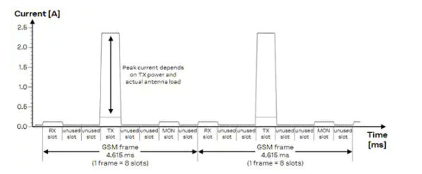

使用 u-blox 器件作为参考,可以看到大电流脉冲可以保持有效状态 0.6 ms (4.615 ms / 8)。
poYBAGL9ljGADxu6AADTHHt4zFs128.png?imageView2/2/w/1000
图 2:u-blox 电流消耗曲线。(图片来源:u-blox)
那么,为了克服 0.26 V 的压降,在 0.6 ms 的时间内提供 2 A 电流需要多大的电容?使用上面的公式,计算得出的值为 4.62 mF (4.62 X 10-3 法拉)。最大的陶瓷电容器最好,因为它们通常具有较低的等效串联电阻 (ESR),约为 680 μF,并且通常不是表面贴装元器件。必须并联放置几个这样的电容器,并且必须考虑压降额、温度变化和公差。还可选择大容量钽电容器,但是对于这些钽电容器,ESR 限制了可以提供的电流量。同样,必须并联放置几个这样的电容器,以解决这些元器件的不良寄生特性。

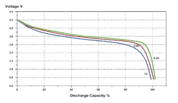

在这一点上,我们之前讨论过将蜂窝模块直接连接到电池并不是一种好的设计选择。但是,本节进一步表明,虽然使用降压稳压器会比直接连接电池有所改进,但它仍然不是一种适用于大多数可穿戴物联网用例的设计选择。升压是必需的,下面解释了原因。
pYYBAGL9lkWAEIVQAAFeefkjy8Y239.png?imageView2/2/w/1000
图 3:锂电池(标称 3.7 V)在 0.2 C、0.5 C 和 1 C 的放电电流下的放电曲线。(图片来源:Innovative Battery Technology)
当电池剩余 20% 的电量时,电池的电压可能在 2.8 V 至 3.7 V 的范围内。此时,当电压低于 3.0V 时,欠压保护电路可能会断开电池连接。基于此点,假定对于剩余 20% 容量的电池,“有效”电压范围为 3.7 V – 3.0 V。将这一信息与降压稳压器要求输入电压大于或等于输出电压这一事实相结合,设计上的难题开始凸显。
如果 VOUT 设置为 3.3 V,并且使用降压稳压器,则最低可用电池电压将是蜂窝模块拉动其峰值电流时电池所能维持的值,只要该值是 3.3 V 或更大。

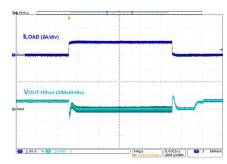

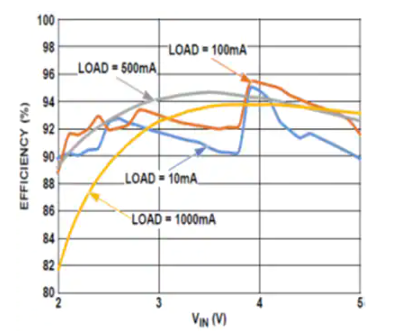

3) 产品示例 – Renesas ISL91110
下图展示了该零件的功能。该零件具有从轻负载运行到重负载运行的自动切换功能。这可有效提高输出电流全工作范围内的效率。
pYYBAGL9lnmAaf1aAAFVUx0Y6mk801.png?imageView2/2/w/1000
图 4:Renesas ISL91110 效率与 VIN 的关系。(图片来源:Renesas)
pYYBAGL9loaAEVywAAGR1E4qebE288.png?imageView2/2/w/1000
图 5:Renesas ISL91110 0 A 至 2 A 负载瞬变(VIN = 3.6 V,VOUT = 3.3 V)。(图片来源:Renesas)

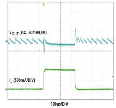

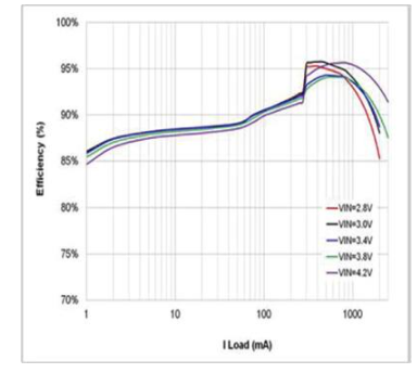

4) 产品示例 – ON Semiconductor FAN49103
该零件也具有从轻负载运行到重负载运行的自动切换功能。尽管此参数适合设置为 3.4 V(而不是 3.3 V)的输出电压,但该零件仍可用于此示例应用。
pYYBAGL9lp2AU3TJAADp3OE0-w4440.png?imageView2/2/w/1000
图 6:ON Semiconductor FAN49103 效率与 I 负载 (mA) 的关系。(图片来源:ON Semiconductor)
poYBAGL9lqmAMHTyAAHS78mY3c4363.png?imageView2/2/w/1000
图 7:ON Semiconductor FAN49103 0 A 至 2 A 负载瞬变(VIN = 3.6 V,VOUT = 3.4 V)。(图片来源:ON Semiconductor)

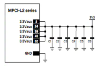

局部电容器
局部电容器担负着两个重要的功能:提供局部储能以满足负载电流的突然增加,以及滤除可能对性能不利的高频瞬变和纹波电压。
该设计布局中的建议电容器布置至关重要。应采用建议的方式布置电容,以确保使用“最干净”的电压轨为蜂窝模块供电。这意味着紧邻蜂窝模块的电容器必须具有最低的 ESR 和 ESL。事实上,它们的实际额定电容可以在微微法拉范围内。建议使用 C0G 陶瓷电容器。
现在,尽管这些小容量电容器可以很好地完成高频滤波,但它们几乎没有储能。为了实现这一目标,在距蜂窝模块电源引脚最远的位置放置一个数百微法拉范围的较大钽电容器。这并不意味着距离很远;只是它的放置位置没有前面提到的陶瓷电容器那么近。这种大电容器的另一个重要特征是,在预期电流瞬变的基本频率下,其 ESR 较低。建议的 ESR 值为 100 mΩ @ 100 KHz。
图 8 说明了 MPCI u-blox 蜂窝模块的建议布局。
pYYBAGL9lsWALRrBAACnSmHW7VQ217.png?imageView2/2/w/1000
图 8:u-blox MPCI-L2 系列的建议局部电容器布局方案。(图片来源:u-blox)
在图 8 中,C1 至 C3 是低容量、低 ESR、低 ESL 的 C0G 电容器。C4 – C5 是 0.1 – 10 μF 范围内的陶瓷电容器。最后,C6 是大容量钽电容器,它在瞬态负载电流的基本频率下具有低 ESR。
选择额定电压以减轻降额极为重要。对于陶瓷电容器尤其如此。

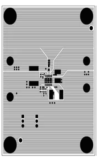

尽可能使用多边形灌铜。对于输入电压、输出电压、电感器和接地节点的连接尤其如此。简而言之,不要让铜层闲置,因为这些铜层为电流流动(其中包括任何杂散或开关电流)提供了低电阻和低电感路径。图 9 是 Linear Technology 的 LTC3113 降压-升压稳压器的建议顶层布局,它很好地说明了倾向灌铜的原因。
pYYBAGL9lvSAX1pEAACz3nwTeH0292.png?imageView2/2/w/1000
图 9:Linear Tech LTC3113 的建议顶层布局。(图片来源:Linear Technology)

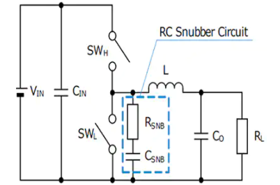

2) 吸收电路
虽然我们已经尽一切努力减少寄生电阻和电感,但这是尺寸受限的可穿戴式设计。接地平面和电源平面无法达到应有的大小。此布局中的配置应允许放置 RC 吸收电路。虽然这些元器件最初不需要填充,但是如果豫留好填充区域,将给设计人员带来灵活性,以防需要此电路来减少辐射。
这些寄生元件会导致开关电流内产生瞬时振荡(图 10)。
poYBAGL9lvmACsTdAAGAebDlgA8358.png?imageView2/2/w/1000
图 10:降压稳压器开关电感器电流中的瞬时振荡。(图片来源:ROHM Semiconductor)
现在,如前所述,因为要满足空间要求,这可能是不可避免的问题。图 11 所示的吸收电路会将这些杂散能量吸向地面。如果不这样做,这些振荡可能会使设计的排放量超出合规的可接受限制。吸收电路是空间受限稳压器的有用静噪工具。
poYBAGL9lv6AUhSxAAC0LVoocEU359.png?imageView2/2/w/1000
图 11:降压稳压器的建议 RC 吸收电路位置。(图片来源:ROHM Semiconductor)

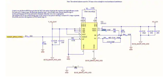

案例研究 – 为 u-blox SARA 模块供电的 LTC3113
SARA 模块是一款 3G 蜂窝收发器。就像前面提到的蜂窝模块一样,它也会因为串联电阻的原因,在涌流中消耗大电流,导致电池电压下陷。图 12 中的 LTC3113 降压-升压开关稳压器电路旨在用于为该设计维持稳定、可靠的 3.3 V 电源轨。
pYYBAGL9lwKAfguuAAGECh-8ByE447.png?imageView2/2/w/1000
图 12:LTC3113 降压-升压开关稳压器电路案例研究。(图片来源:Colorado Electronic Product Design)

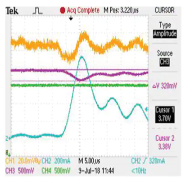

这种稳压器设计与如图 12 所示布置的局部旁路电容器相结合,在所有消耗的工作电流下都能产生稳定的电源轨。图 13 的示波器曲线图捕获了 SARA 消耗的电流(蓝色)、来自降压-升压稳压器的 3.3 V 输出电源轨(绿色)、输入电池电压和该电源轨上的任何下陷(紫色)以及在输出电源轨上测得的纹波电压(橙色)。
可以看出,这种大电流尖峰不会在 3.3 V 稳压输出轨上引起下陷或明显纹波。但是,这确实会导致输入轨下陷。
poYBAGL9lw2AYLxMAAJfurxVDgM475.png?imageView2/2/w/1000
图 13:LTC3113 降压-升压开关稳压器电路案例研究,图中显示了 SARA 模块消耗的约 0.9 A 模块电流(蓝色)、3.3 V 输出轨(绿色)、电池输入轨(紫色)和 3.3 V 输出轨纹波(橙色)。(图片来源:Colorado Electronic Product Design)
同样,输出轨的稳定性和可靠性在固态 3.3 V 下保持一致,并且纹波最小。但是,电池输入轨的电压下陷约为 0.32 V,这超出了 SARA 模块的规格,也超出了本文提到的其他模块的规格。降压-升压稳压器能够适应这些电流尖峰,并维持适合蜂窝模块在其所有预期条件下运行的电源轨。
