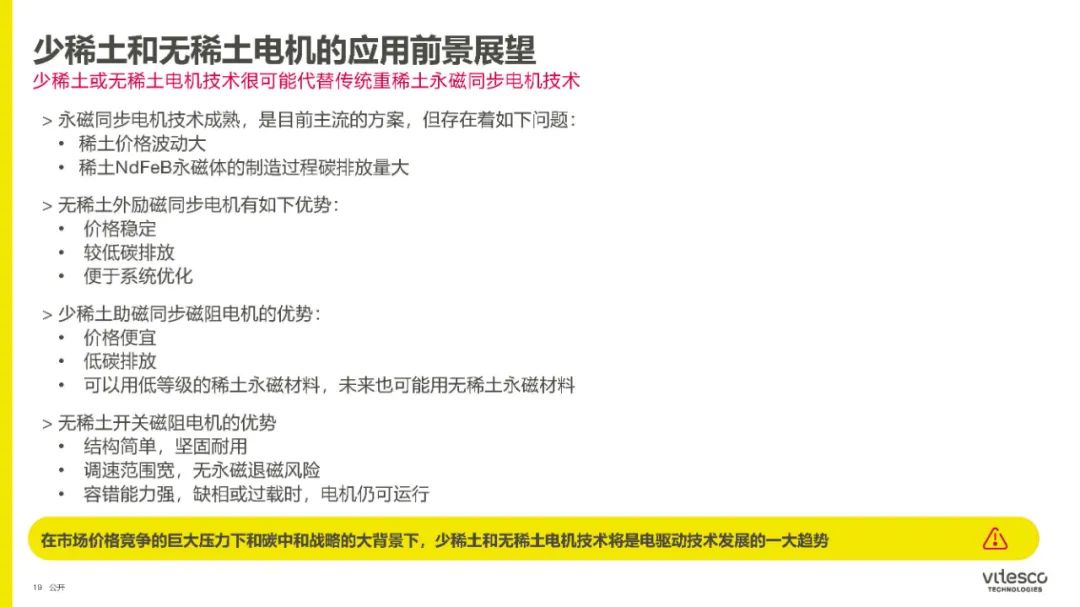

永磁同步电机技术成熟,是目前主流的方案,但存在着如下问题:
●稀土价格波动大
●稀土NdFeB永磁体的制造过程碳排放量大
