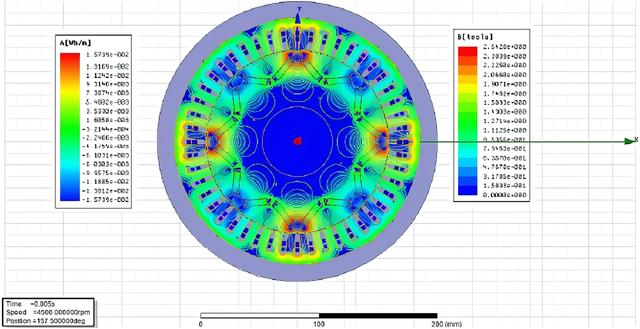

3.优化磁力线
而除了更换硅钢片外,还可以通过优化磁力线避免漏磁。观察下图,我们可以看到少数的磁力线偏离了常规路径,这就是我们一般意义上所说的漏磁。这种现象可能导致电机的转矩下降,甚至可能产生电磁波干扰。
图(三)
当硅钢片的磁通承载能力不足以负荷过多的磁力时,就可能导致漏磁的现象,为此,我们当然可以增大硅钢片的尺寸以使其能承载更多的磁力。但硅钢片的磁感强度是有限的,这正是近期电机设计中遇到的瓶颈,由于磁铁的磁力不断提升,设计师可以轻易地选择高磁力的磁铁,然而,硅钢片的承载能力却没有相对提升的选项。
同时,磁阻力的理论告诉我们,磁力线总是倾向于选择最容易通过的路径。因此,当磁力线发现有比设计者规划的路径更好走的路径时,它就会改变方向。例如,在图中可以看到部分磁力线跨越了槽而不是沿着轭部绕一圈,这就好像在跑操场时,我们会选择穿越中间的草地,而不是走一大圈一样。虽然有时这种漏磁是无法避免的,但作为电机设计师,我们应通过调整电机磁场优化磁力线,努力减少漏磁的出现。
因此,除了直接降低铁损外,我们还可以通过妥善规划磁场内部的能量路径,提高电机的效率。
图(四)
总结要点:
磁能的运用要符合最小努力原则,硅钢片应尽可能利用到磁力线,避免漏磁现象。
图(五)
