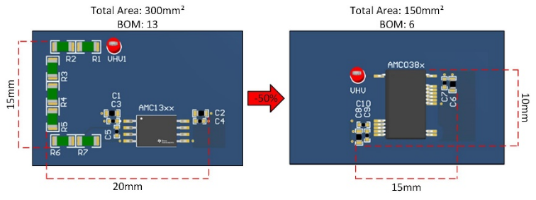

AMC0380D04-Q1、AMC0381D10-Q1 和 AMC0386M10-Q1 系列电隔离电压检测放大器和调制器集成了高压电阻分压器,且无需昂贵的大型外部电阻器即可将电压降至 ±1V 或 0V 至 2V 电平。独立式高压电阻器会占用 PCB 上的大量空间,因为可能需要多达 15 个高压电阻器来降低电压并保持系统的隔离等级。独立式高压电阻器也是测量误差、寿命漂移和温度漂移的重要来源,需要下线校准。
在节约布板空间方面,AMC0380D04-Q1 ±400VAC 输入隔离放大器、AMC0381D10-Q1 1,000VDC 输入隔离放大器和 AMC0386M10-Q1 ±1,000VAC 输入隔离调制器无需外部高压电阻器,从而节省系统级成本并将解决方案尺寸缩减多达 50%,如图 2 所示。
image.png?imageView2/2/w/1000
图 2:集成电阻器系列的集成优势
通过将高电压电阻器集成到我们的隔离式电压检测器件中,无需使用大型电阻梯。我们还通过校准 AMC0380D04-Q1、AMC0381D10-Q1 和 AMC038610-Q1 的内部电阻器的增益误差,避免了系统级校准,这可以节省制造时间和成本。
这些器件还有助于提高精度,进而提高系统效率。与分立式电阻器相比,集成分压器具有非常低的温度漂移和使用寿命漂移,可实现低于 1% 的电压测量精度。

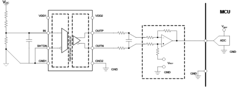

在使用 AMC1311 等业界通用隔离式放大器设计隔离式电压检测电路时,一个常见挑战是将隔离式放大器的差分输出转换为单端输出,以直接连接微控制器 (MCU) 内的模数转换器 (ADC)。这可能成本高昂,并会占用额外的 PCB 空间。
为了节省布板空间,AMC0311R-Q1、AMC0311S-Q1、AMC0330R-Q1 和 AMC0330S-Q1 器件无需使用差分转单端电路(通常由运算放大器和基准电压组成),从而有助于节省系统级成本并缩减解决方案尺寸(请参阅图 3)。
图 3:传统的隔离式电压检测拓扑

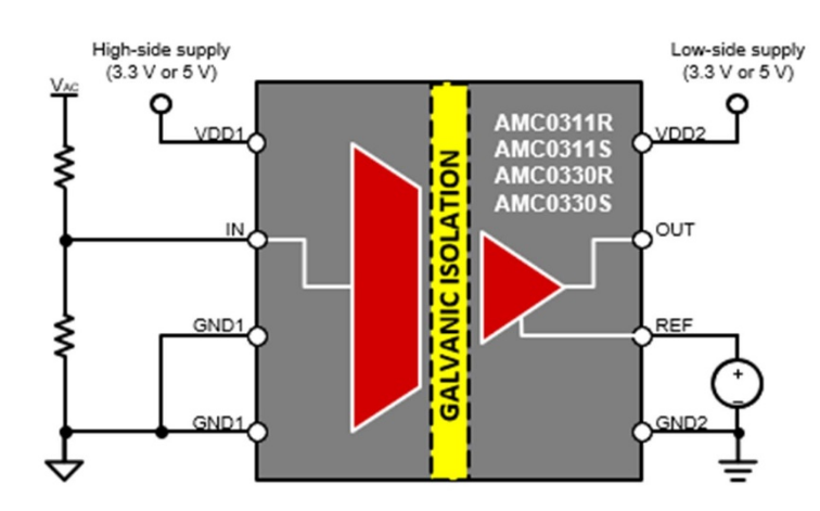

图 4 展示了这些单端器件的引脚排列。
图 4:差分转单端运算放大器的集成

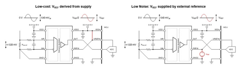

除了 AMC0311R-Q1 和 AMC0330R-Q1 器件所带来的布板空间节省外,它们的比例式输出可实现可变输出增益,从而通过隔离式电压检测器件提供输出摆幅,该器件遵循 MCU 内部 ADC 的基准电压,如图 5 所示。这允许使用 ADC 的全动态范围来提高分辨率测量值。
图 5:比例输出隔离式电压检测

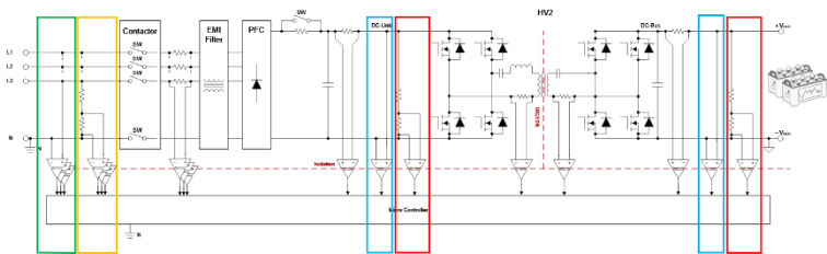

图 6 展示了功率转换系统的标准拓扑。对于交流电压检测,您可以在不使用外部高压电阻器的情况下使用 AMC0380D04-Q1(绿色矩形),也可以在使用外部高压电阻器的情况下使用 AMC0330D-Q1、AMC0330S-Q1 或 AMC0330R-Q1(黄色矩形)。
对于直流电压检测,您可以在不使用外部高压电阻器的情况下使用 AMC0381D10-Q1 和 AMC0386M10-Q1(蓝色矩形),也可以在使用外部高压电阻器的情况下使用 AMC0311D-Q1、AMC0311S-Q1 或 AMC0311R-Q1(红色矩形)。
图 6:功率转换应用中的隔离式电压检测

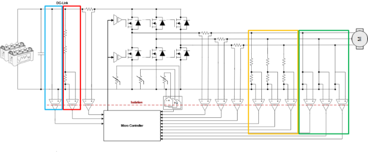

图 7 展示了电机控制系统的标准拓扑。对于交流电压检测,您可以在不使用外部高压电阻器的情况下使用 AMC0380D04-Q1(绿色矩形),也可以在使用外部高压电阻器的情况下使用 AMC0330D-Q1、AMC0330S-Q1 或 AMC0330R-Q1(黄色矩形)。
图 7:电机控制应用中的隔离式电压检测
