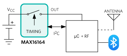

开关控制器系统框图
对此,存在一个新颖的解决方案,即使用开关控制器在必要时唤醒系统微控制器,并尽量减少待机模式下的功耗。设有可编程休眠时间的开关控制器,具备超低功耗、无软件依赖性、尺寸小巧等优点。

MAX16164是一款具有可编程休眠时间的纳安级功耗开关控制器,可通过电阻或I2C总线进行编程。该器件在休眠状态下功耗为30nA,在关断模式下则仅为10nA。

设想一个电池供电型医疗设备,结构如同上方的系统框图,其功耗如下所示。
基于Cypress PSoC 6 CPU
平均活动功耗为4.7mA
占空比:0.1%
假设电池电压始终一致,由微控制器负责开启和关闭系统,且休眠模式实时时钟功耗为7µA。
功耗:
CPU活动功耗 x CPU占空比 + CPU休眠功耗 x (1 - CPU占空比) = 4.7mA x 0.001 + 7µA x 0.999 = 4700nA + 7000nA = 11700nA。
如果使用MAX16164,该器件和系统的休眠功耗为30nA。
使用MAX16164时的功耗:
CPU活动功耗 x CPU占空比 + CS28休眠功耗 x (1 - CPU占空比) = 4.7mA x 0.001 + 30nA x 0.999 = 4700nA + 30nA = 4730nA。
因此,MAX16164与具有休眠模式的CPU相比,功耗比为4730/11700=40%。由此可得,使用MAX16164可将电池寿命延长60%。
