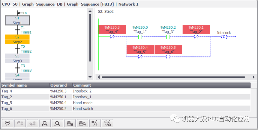

按照定义的顺序执行 PLC 代码视图中的条件分析评估。
本示例介绍了在 HMI 设备上进行初始值采集和条件分析所涉及的工作原理。

出错时的条件分析 互锁出错时,请使用组态的按钮从错误消息跳转至 PLC 代码视图,并查看程序中的错误位置。
由于已激活了初始值采集,因此会自动在 PLC 代码视图中随条件分析一起显示初始值视图。
触发错误的操作数以相应颜色突出显示。
只能根据初始值采集的顺序,在 PLC 代码视图的符号表中查看错误操作数的名称、绝对地址和注释。

可选择切换至手动模式并启用条件分析。
这样即可在详细视图中查看错误触发网络,即使当时已更正错误情况。

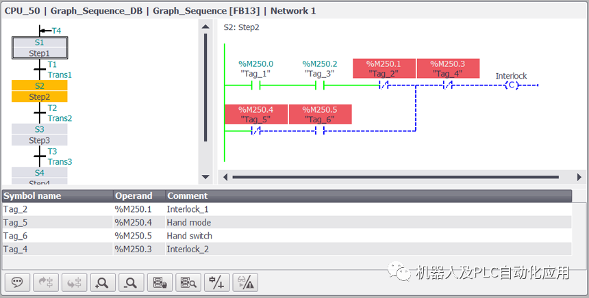

互锁编程的优化 在本示例中,为快速明确因光柵而导致出错,最好先编程操作数 Tag_4。
有关打开光柵的信息,随即会显示在符号表的第一行中。
以下示例显示了针对“PLC 代码视图”(PLC code view) 对象的最佳视图的编程:
