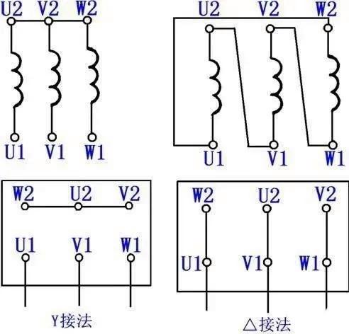

二、接线
1、电动机铭牌上的额定电压必须与线路电压相符,如线路电压是380V,铭牌电压是380/660V,须将电动机的三相绕组接成三角形使用。
2、正规大公司制造的电机在接线时都是有要求、有规律的。大多数电机说明书上也有接线方法。新安装的电机要想接成正转,从电机轴伸方向看,如果是要求顺时针转,打开接线盒,从左到右三相分别接黄、绿、红。要求反时针转的,你可以接成红、绿、黄或者黄、红、绿等,需要注意的是:接线前要核对一下电缆在电机和配电室两端,芯线标色是否一致。
3、电动机必须可靠接地或接零,接地线应用螺栓固定在电动机的接地螺栓上。
