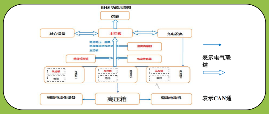

电池管理系统(BMS)原理
Battery Managemet System(电池管理系统)英文缩写”BMS”。它是一种能够对蓄电池进行监控和管理的 电子装置。它通过对蓄电池电压、电流、温度、绝缘状态以及SOC等参数采集、计算,来控制蓄电池的充放电过程,并实现对它的保护。进而提高蓄电池的使用效率、保证车辆的续驶里程。

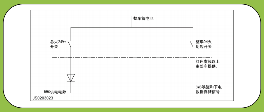

BMS供电及触发示意图
BMS 供常电。 在行车状态下 ,BMS 由车辆点火开关 ON 档提供的高电平唤醒。 在充电状态下 ,BMS 由 ChargeWakeUp/A+信号唤醒,该信号为高电平有效。在充电状态下,车辆需开启 DC-DC 以避免车辆辅助电池因 BMS 工作而在充电过程中亏电。

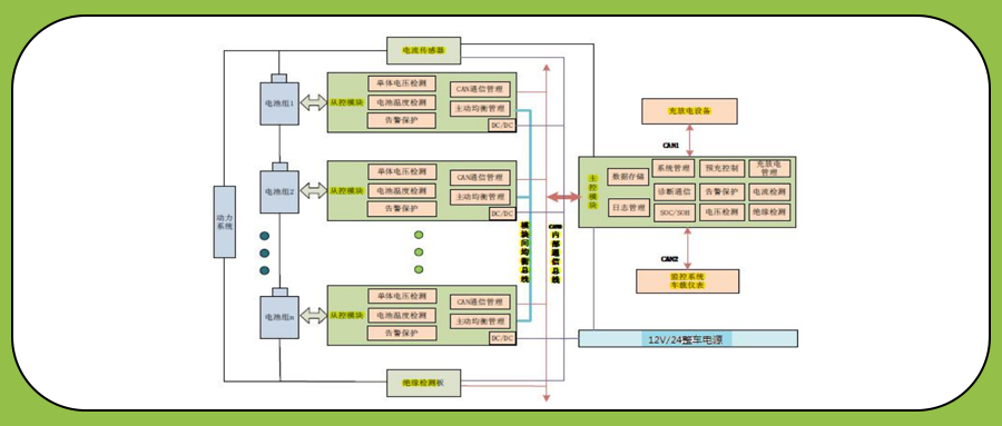

BMS整车连接电气原理拓扑图****
