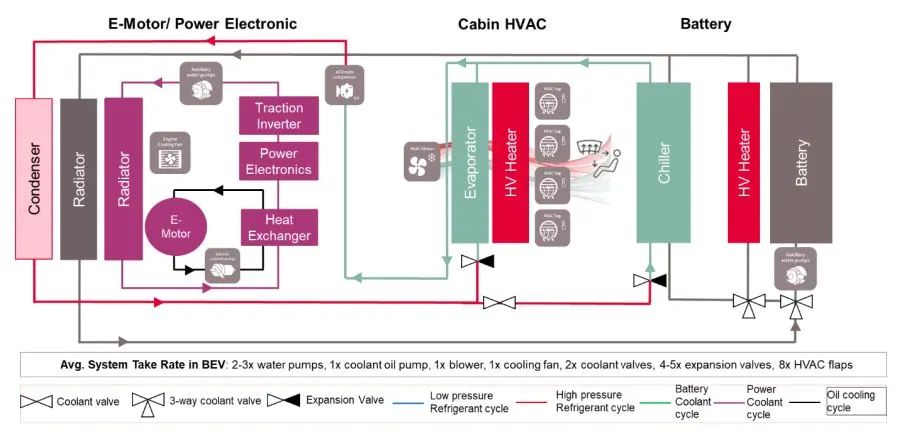

热管理系统系统
如下图,热管理和家里空调/地暖的逻辑类似,主要分两个部分,一个是产生或消耗热量的(PTC或者热泵),一个是传输通路(多通阀,膨胀阀等);
f4d4a25e-3849-11ee-9e74-dac502259ad0.jpg?imageView2/2/w/1000

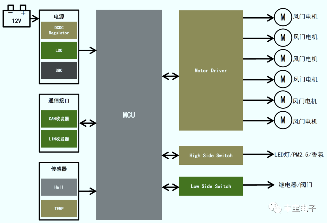

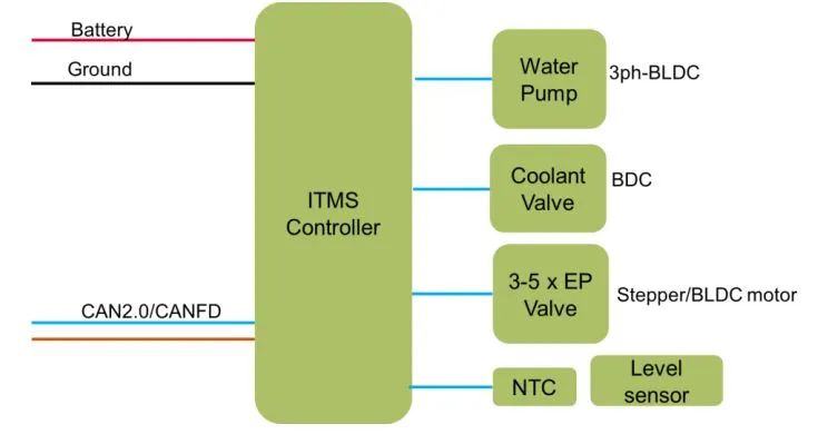

通过抽象,一个热管理系统基本由如下组成:
MCU控制器
泵或者阀门驱动
风扇驱动
温度传感器
f502169e-3849-11ee-9e74-dac502259ad0.jpg?imageView2/2/w/1000
f5172c0a-3849-11ee-9e74-dac502259ad0.png?imageView2/2/w/1000

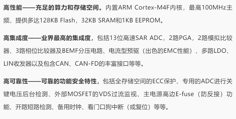

集成LIN及预驱的主控制器:旋智,凌鸥,纳芯微,峯岹

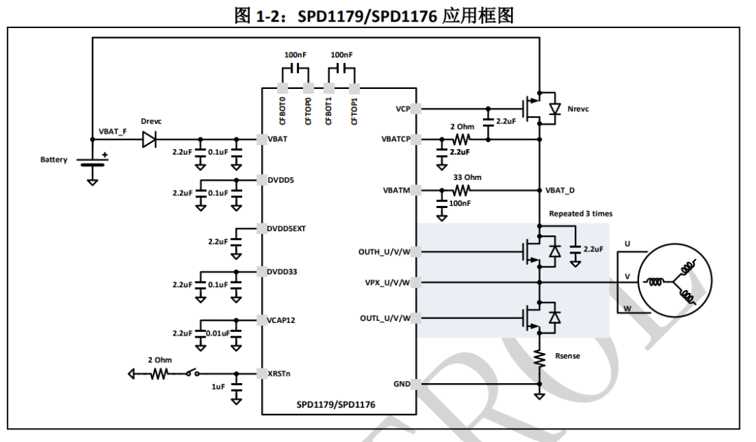

旋智SPD1179及优势
f54b5cbe-3849-11ee-9e74-dac502259ad0.png?imageView2/2/w/1000
f57f876e-3849-11ee-9e74-dac502259ad0.png?imageView2/2/w/1000

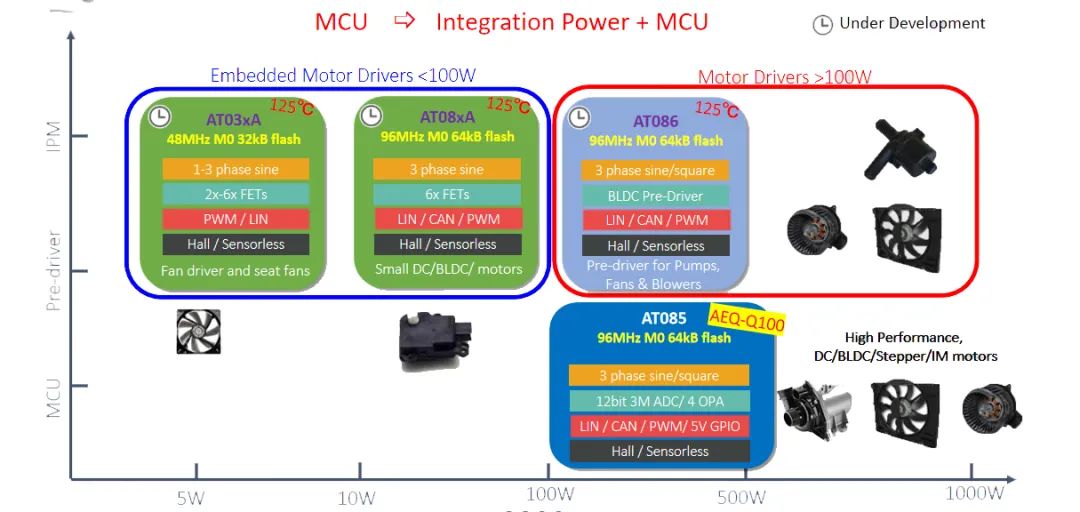

凌鸥集成LIN Phy及预驱的AT08X和AT03X
f592c4a0-3849-11ee-9e74-dac502259ad0.jpg?imageView2/2/w/1000

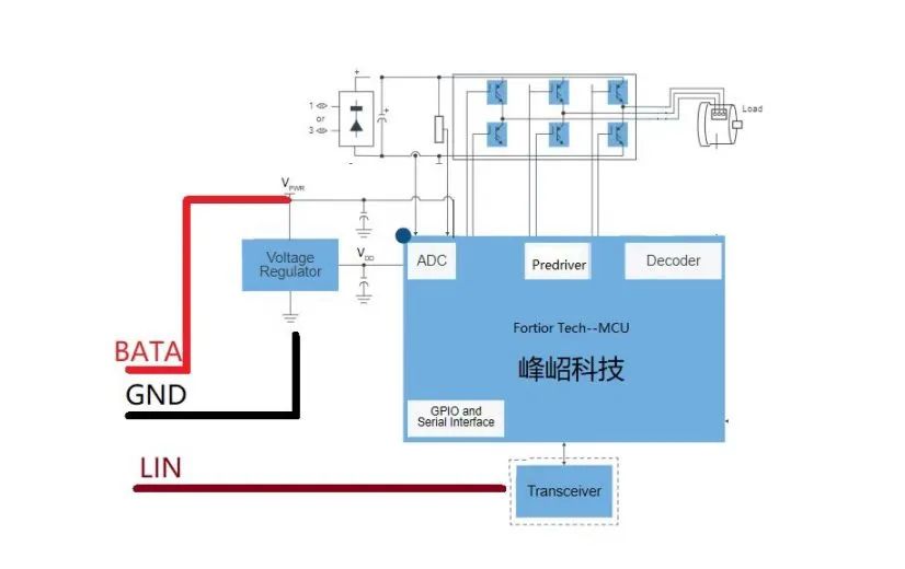

峰岹科技 FU6815Q1/FU6865Q1
f62545fa-3849-11ee-9e74-dac502259ad0.jpg?imageView2/2/w/1000

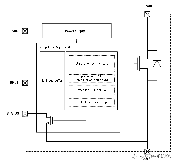

桥驱动及智能高低边开关:用于控制泵或者阀门
纳芯微,NSE11409
f65c97e4-3849-11ee-9e74-dac502259ad0.png?imageView2/2/w/1000
车规级40V/单通道90mΩ智能低边开关, 具备完整的诊断与保护功能,芯片内置>45V的过压钳位,特别适用于驱动继电器和阀门等电感负载,实现快速退磁。该款芯片内部能够对输出进行限流,具备开路诊断以及过温保护等功能。能够在-40℃至125℃的环境温度下正常运行,可提供SO-8和SOT-223两种封装形式,满足不同的设计需求。

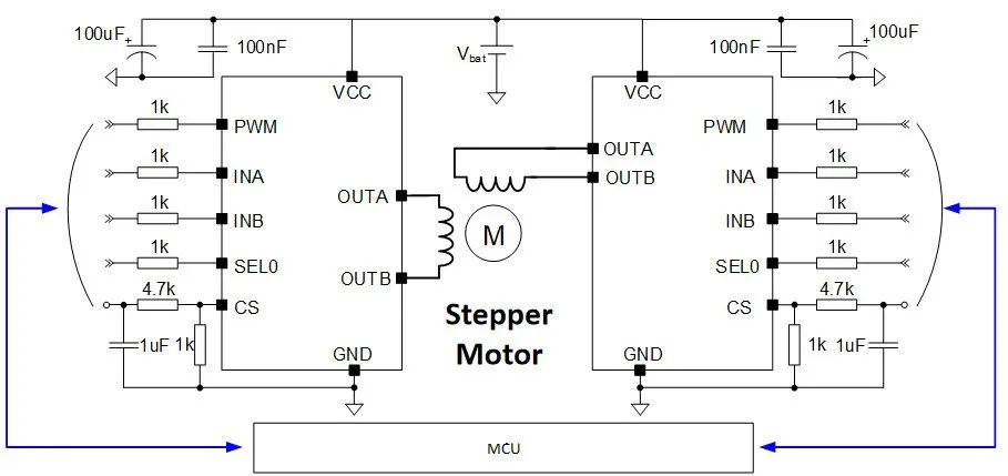

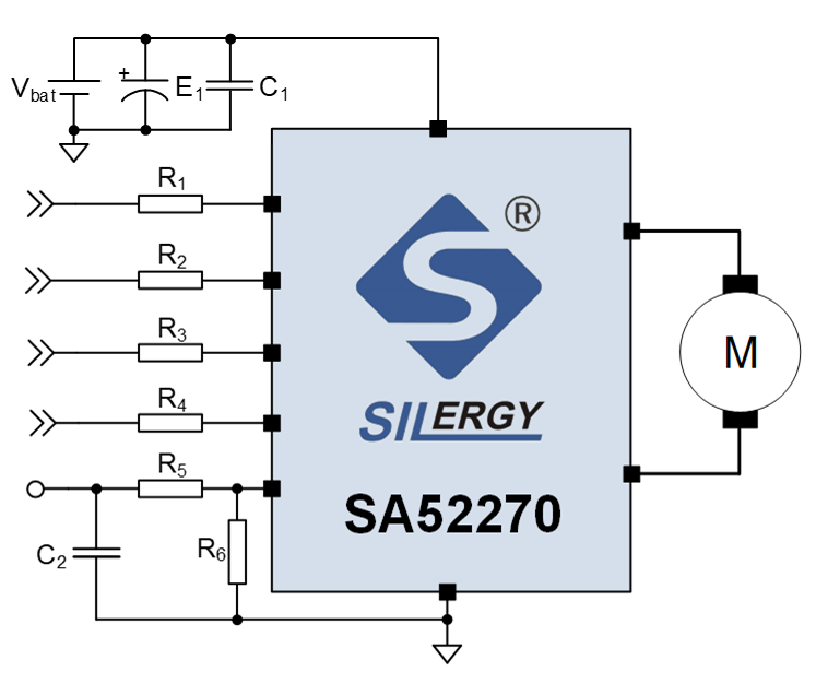

矽力杰   H桥驱动SA52270
f6765f58-3849-11ee-9e74-dac502259ad0.png?imageView2/2/w/1000
◆  输入电压: 5-38V
◆  输出电流: 15A
◆  具有防直通保护
◆  上管电流采样功能
◆  集成欠压锁定、热关断、过压钳位保护、输出短路保护
◆  低功耗待机模式
◆  PWM工作模式
◆  输出电流检测
◆  具有故障诊断功能
◆  紧凑型封装: SOP16
◆  符合AEC-Q100 Grade 1标准
f691d9f4-3849-11ee-9e74-dac502259ad0.jpg?imageView2/2/w/1000
两个全桥可驱动两相步进电机,主要应用于TMS汽车热管理系统阀门驱动中的步进电机应用模块。
