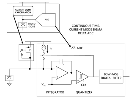

Maxim的接收路径使用电流模式、连续时间、Σ-Δ转换器直接从光电二极管转换电流。此体系结构具有以下优点:
宽环境消除范围,受VDD和图1中P1尺寸的限制
宽信号范围,独立于VDD
面积效率,避免大型抗混叠滤波器
功率效率,避免了 TIA 的额外电流
高信噪比,接近理论最大值
wKgZomSeQ4SAG3D0AABtMOgMTLQ276.png?imageView2/2/w/1000
图 1:连续时间、电流模式、Σ-Δ ADC

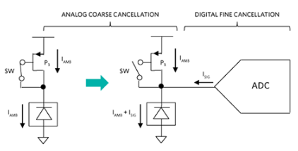

考虑到环境光消除,直流和交流环境光抑制都很重要。直流环境光会使传感器饱和,而交流环境光会使信号检测变得困难。窄脉冲比宽脉冲更有效,但由于需要高带宽,噪声可能会带来挑战。
为了更有效地消除环境光,Maxim采用两步法(如图2所示):
第 1 步:模拟课程取消,其中 LED 熄灭,环境光在 P1 的栅极上采样
第 2 步:数字精细消除,LED 熄灭,数字滤波器去除残留的 DC、AC 和 1/F 噪声
wKgaomSeQ4mAPsMvAABCKdfH_jg646.png?imageView2/2/w/1000
图 2:有效消除环境光的两步法。

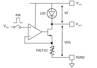

心率监测器的发射路径(图 3)由 LED 电压 (VLED) 组成,其必须足够高以支持 LED 的正向电压 (VF);运算放大器(op amp),必须具有良好的线性度和高电源抑制比(PSRR),以降低电源噪声;以及 LED,对于大多数心率监测器,它通常为绿色。
wKgaomSeQ4-AeSMYAAAr92B7sOw604.png?imageView2/2/w/1000
图 3:心率监测的传输路径。
