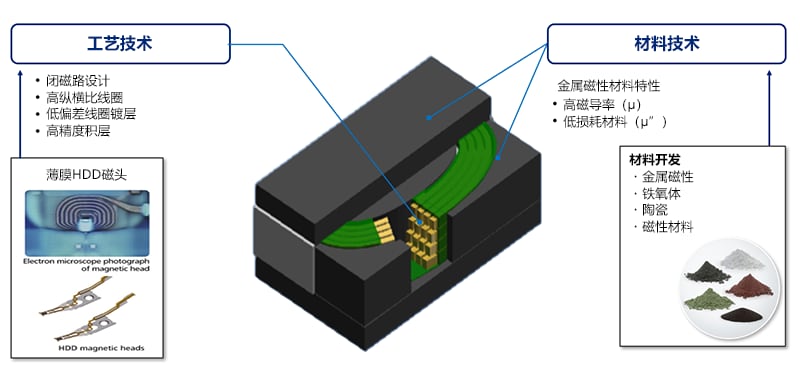

PLE系列的关键技术
PLE系列是凭借2项关键技术实现的。
工艺技术应用了薄膜HDD磁头的技术,这次提高了高精度积层技术,在1.0 x 0.6 x 0.8mm尺寸的金属功率电感器上实现了2.2uH以上的电感值。
另外,TDK作为材料制造商,进行各种材料开发,新开发了高磁导率且低损耗的金属磁性材料,实现了低损失、高效率的电感器。
图1 : PLE关键技术
wKgaomTCWU6AQ9OIAACI7t9OzNc974.png?imageView2/2/w/1000

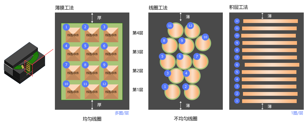

工艺技术/薄膜工法
PLE系列的关键技术之一是一种工艺技术:薄膜工法。薄膜工法有以下特点。
实现高精度的积层,可以抑制偏差。
实现2圈/层以上,在小导体专用面积上实现了高电感。
确保上下磁性材料厚度,可以抑制漏磁通。
薄膜工法和电感器的代表性工法——线圈工法和积层工法的比较如图2所示。
图2 : 薄膜工法的特点
wKgZomTCWVKAJfxVAAEQA_Wjj_k066.png?imageView2/2/w/1000

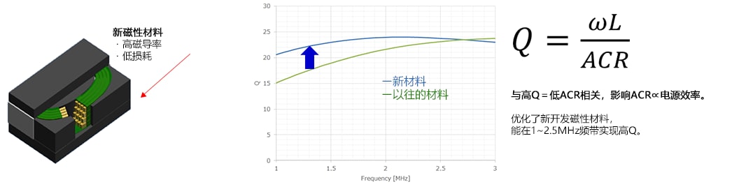

材料技术
PLE系列另一项的关键技术是材料技术。
这次采用了新开发的高磁导率/低损耗的金属磁性材料,进行优化后,在1~2.5MHz频带实现了高Q。Q越高ACR越低,这样可以获得较高的电源效率。
图3 : 新磁性材料的特点
wKgaomTCWVWADG2bAAB5DVa7GQE586.png?imageView2/2/w/1000

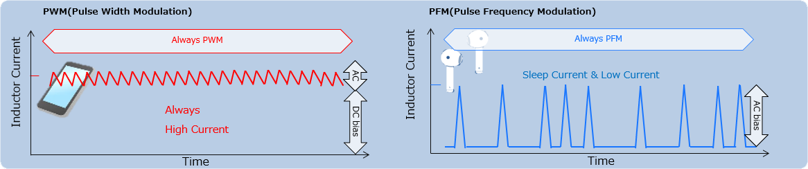

PFM的Hi-Q特性的效果
小型电池驱动的可穿戴设备要求小功率,所以电源驱动方式使用PFM(Pulse Frequency Modulation)。
PFM与PWM(Pulse Width Modulation)比较,DC偏置电流小,所以有可以降低功率的优点,但AC偏置电流变大。(图4)

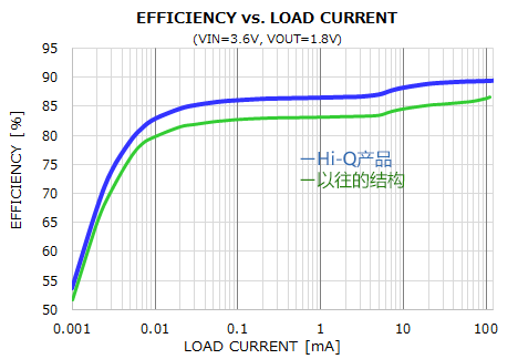

因此,ACR特性变得很重要,使用Hi-Q、低ACR的电感器,可以实现较高的电源效率。(图5)
图4 : PFM和PWM的比较
wKgZomTCWViAFYLZAACYsI-jcjU807.png?imageView2/2/w/1000
图5 : PFM的电源效率差异
wKgaomTCWVyATZcVAABDd11hAw4887.png?imageView2/2/w/1000

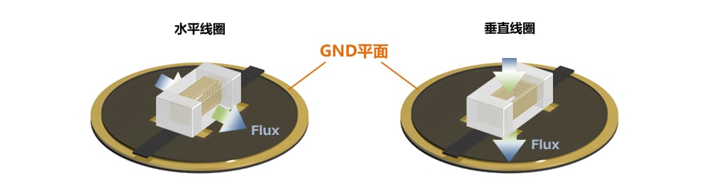

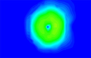

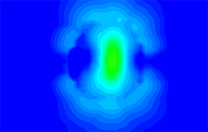

漏磁通和对噪声的效果
PLE系列容易确保磁性材料的厚度,可以抑制漏磁通。
进而,使线圈产生的磁通的朝向相对基板水平,可以抑制产生噪声的原因——磁通对GND平面的影响,抑制噪声。
磁通对水平线圈和垂直线圈的GND平面的影响的测定结果如图6所示。
图6 : 磁通对地面的影响
wKgaomTCWV-ADAMeAABPhSDcbN4087.png?imageView2/2/w/1000
PLEA67BBA2R2 水平方向PLEA67BBA2R2 垂直方向
wKgZomTCWWSAYvhrAAAYsSgY1Hw109.png?imageView2/2/w/1000
wKgaomTCWWeAe_5_AABVbs9fwrg132.png?imageView2/2/w/1000
磁通对GND平面的影响小。
wKgZomTCWWqAANlmAABfrdPdkJw012.png?imageView2/2/w/1000
磁通对GND平面的影响大。
峰值电平73.8 [dBμV]77.4 [dBμV]
