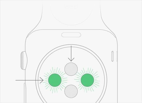

光电容积脉搏波描记法,这个名字读起来实在是高端,其实说简单点就是利用光测量脉搏的一种技术:血液是红色的,反射红光,吸收绿光。穿戴设备通过光学心率传感器检测特定时间手腕处流通的血液量。心脏跳动的一瞬,手腕处流通的血液量增加,吸收更多绿光;而心跳间隙,吸收的绿光就少一些。LED光每秒闪动数百次,计算出每分钟的心跳次数,也就是心率。

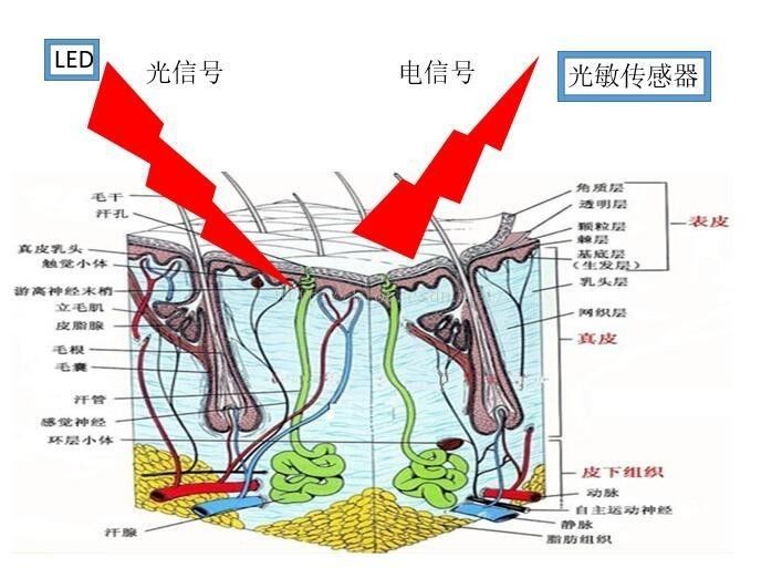

当LED光射向皮肤,透过皮肤组织反射回的光被光敏传感器接受并转换成电信号再经过AD转换成数字信号,简化过程:光--> 电 --> 数字信号

 当光照透过皮肤组织然后再反射到光敏传感器时光照有一定的衰减的。像肌肉、骨骼、静脉和其他连接组织等等对光的吸收是基本不变的(前提是测量部位没有大幅度的运动),但是血液不同,由于动脉里有血液的流动,那么对光的吸收自然也有所变化。当我们把光转换成电信号时,正是由于动脉对光的吸收有变化而其他组织对光的吸收基本不变,得到的信号就可以分为直流DC信号和交流AC信号。提取其中的AC信号,就能反应出血液流动的特点。我们把这种技术叫做光电容积脉搏波描记法PPG。

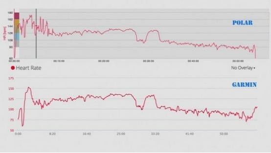

Polar心率带与Garmin Forerunner225运动手表心率数据对比

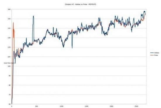

Polar心率带(橙色)与阿迪达斯miCoach运动手表(蓝色)心率数据对比
2826ccfa-2cd2-11ee-815d-dac502259ad0.jpg?imageView2/2/w/1000

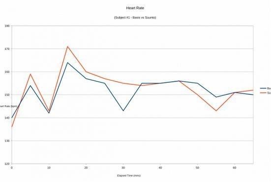

Suunto心率带(橙色)与Basis Peak(蓝色)心率数据对比

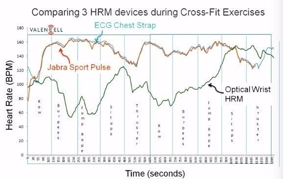

首先,是Polar心率带与Garmin Forerunner 225运动手表的对比,可以看到曲线图前端拥有较大差异,而在跑步中途、心率逐渐平稳的状态下,错误率约为10%。而阿迪达斯miCoach运动手表的准确率约为86%,错误率为14%;Basis Peak则最不准确,平均错误率达到了25%。
不过,测试方也表示,这并非一项科学实验室级别的测试,基础是建立在心率带在不运动、或慢跑时更为准确。
显然,非官方和医疗级别的测试均说明,目前采用光学心率传感器的智能手表、腕带、手机的准确性并不是100%,毕竟人体是一个非常复杂的结构。不过,此前也有媒体称,Aapple Watch在与心率带的测试中获得了99%的数据同步率,证明其光学心率传感器拥有极高的准确性,这可能是该领域的一个进步。

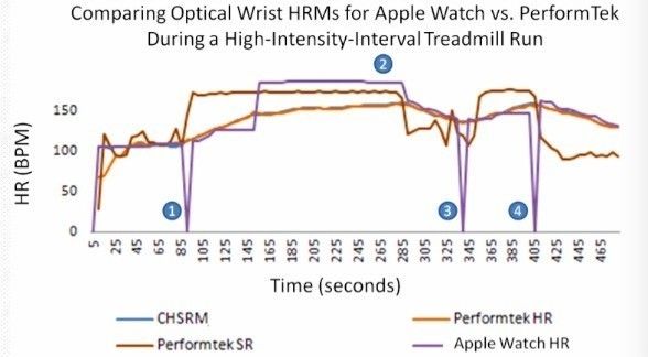

光电式心率监测器存在由于周期性活动期间的运动而产生的交叉干扰方面的问题,这个问题面临的最大的挑战是这种活动带来持续性的相同重复的动作。这点在记录慢跑和跑步期间的步伐频率时最常见,因为这些数据通常与心跳频率(140-180下/步数每分钟)处于同一个基本区间里。许多光电式心率监测设备面临的这个问题使得运算法则很容易将通过光电监测数据录入的步伐速率错误解读成心率。这就是为人所知的“交叉问题”,因为在图表上查看这些数据时,当心率和步伐速率发生重叠,许多光电式心率监测设备倾向于锁定步伐速率并将其显示为心率,尽管心率可能会在重叠后发生巨大改变。这个交叉干扰的问题在苹果表上体现很明显。
2876ca20-2cd2-11ee-815d-dac502259ad0.jpg?imageView2/2/w/1000
和其他腕部的光电式心率测量设备技术相比,很明显苹果表在“交叉”时显示的心率监测失败,标签1到4人的步伐速率和心率相似,苹果的数字信号不能将它们区分开来。第2处交叉有超过两分钟把心率读成了步伐速率。
