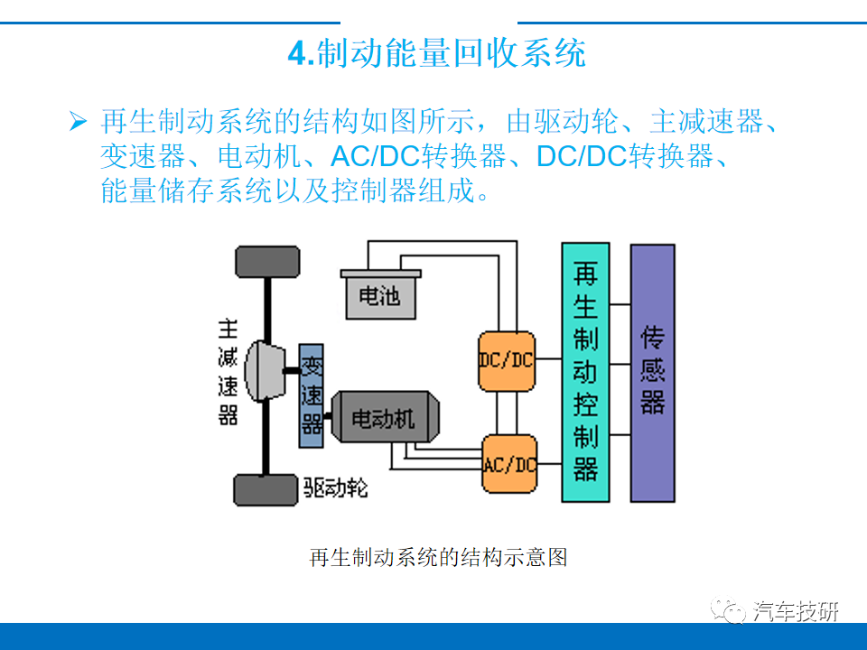

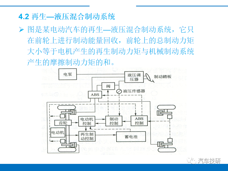

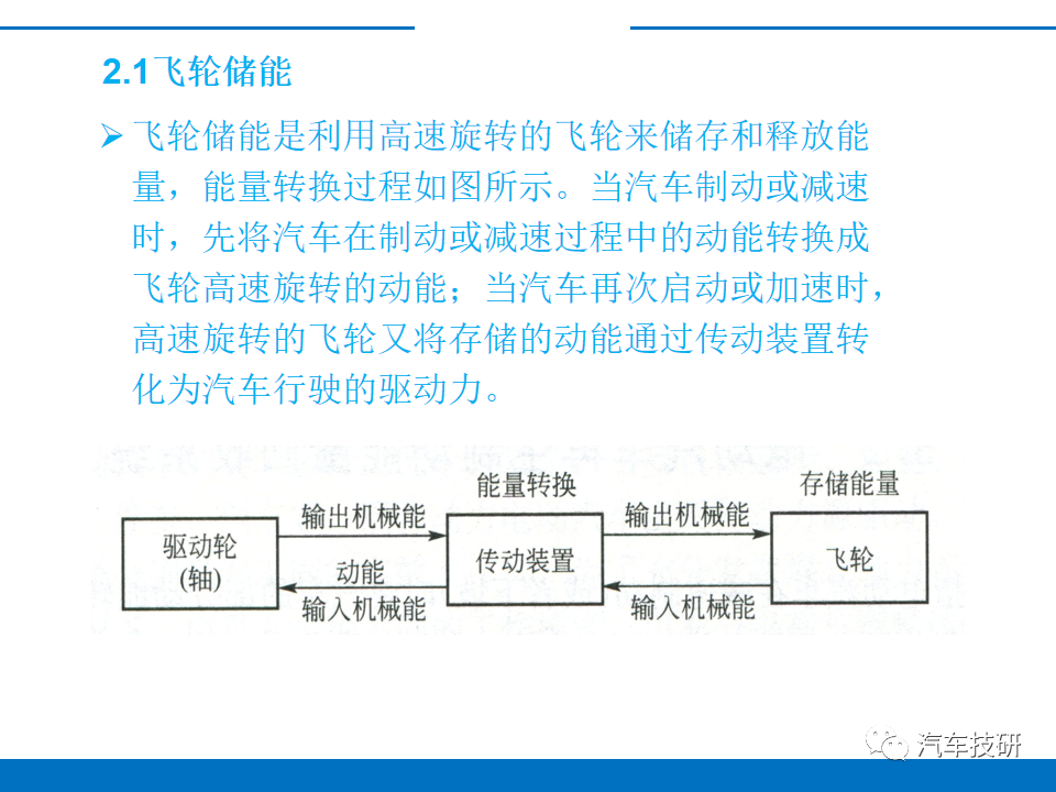

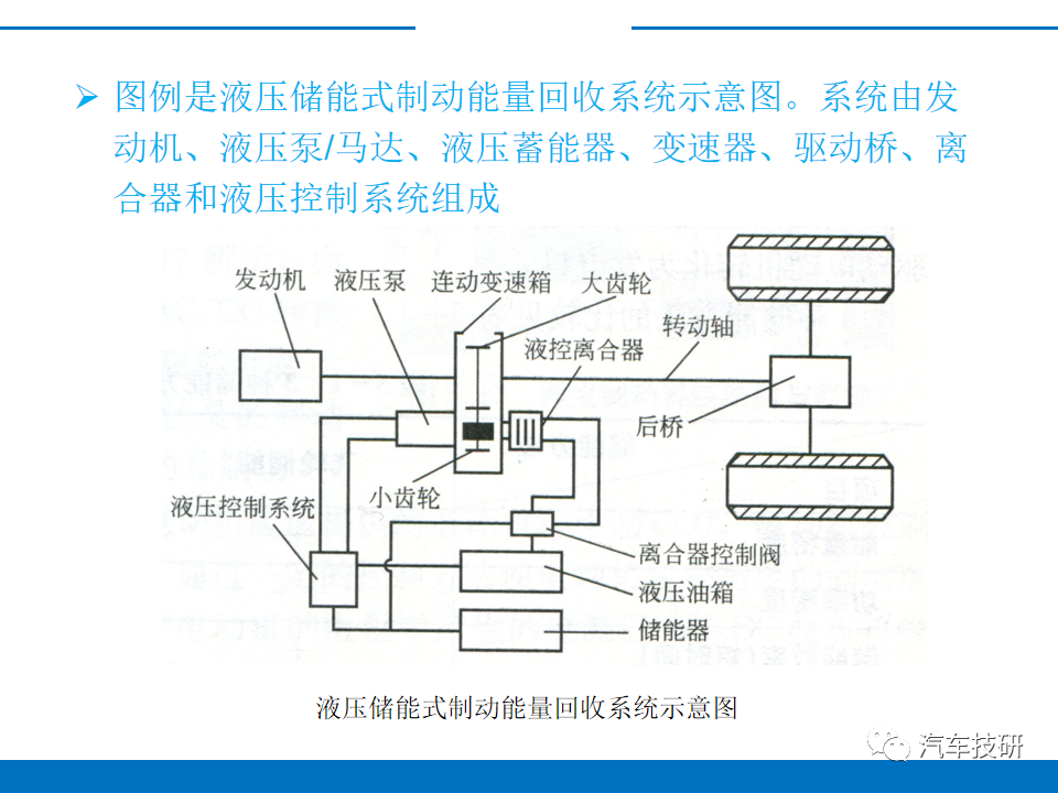

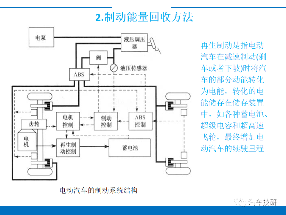

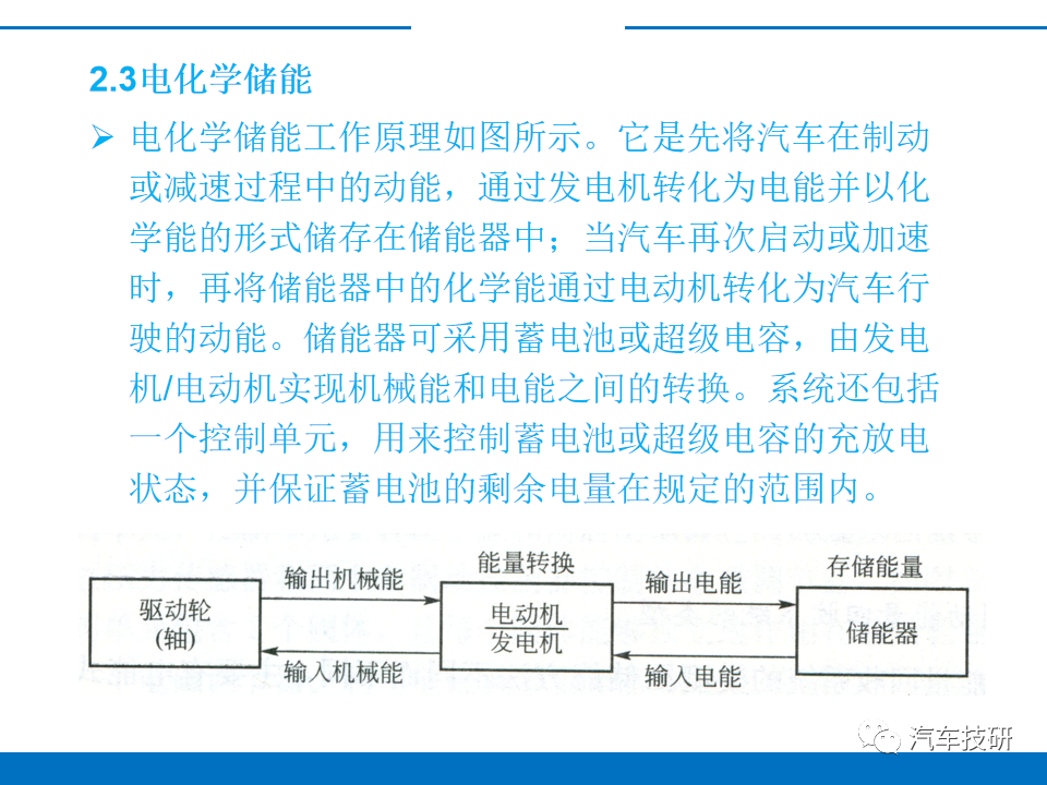

电动车诞生以来,其续航性能一直是人们关注的重点。除了改进蓄能和驱动方式外,制动能量回收是现代电动汽车以及混合动力汽车重要技术之一,也是它们的重要特点。
制动能量回收就是把电动汽车电机无用的、不需要的或有害的惯性转动产生的动能转化为电能,并回馈蓄电池。同时产生制动力矩,使电动机快速停止惯性转动,这个总过程也成为再生制动
现在大部分电动汽车都已安装了类似的装置以节约制动能、回收部分制动动能,为驾驶者提供常规制动性能。研究表明,在行驶工况变化比较频繁的路段,采用制动能量回收可增加续驶里程约20%
