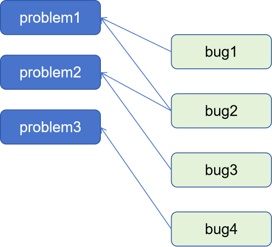

problem与bug
考虑到以上所讲的汽车软件的特点,我们可以尝试另外一种更系统化且更精细化的思路。
首先,我们先建立两个概念:problem(问题)与bug(缺陷)。
probIem是指产品发生了与预期不符合的行为,面向项目、面向系统、面向整车、面向发现问题者,还处于汽车管理维度。
bug是指技术层面的偏差,面向组件、面向子系统、面向软件、面向解决问题者,已经落于软件工程维度。
bug作为细化子项来服务于粗化的父项problem,二者可以是n对n的关系。
00284a58-3fbf-11ee-ac96-dac502259ad0.png?imageView2/2/w/1000
