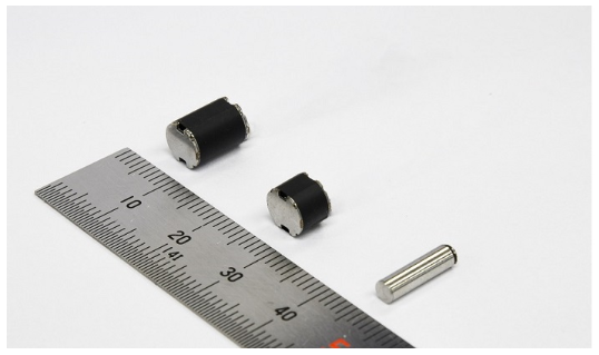

为了满足这些技术需求,Nidec开发了两种超小型振动马达。一种是直径3 mm、高10.3 mm的超细圆筒形振动马达。它可以安装在直径为6~8mm的触控笔上。通过马达再现笔在纸上书写时的笔尖振动,即使是触控笔,也可再现仿佛在纸上书写般的触觉。
另一种仍是圆筒形的、直径为6.55 mm、高度为5.0 mm的薄款圆筒形振动马达。设想可将其应用在AR护目镜等数字化设备中。两者的共同点是都拥有颠覆常识的超小尺寸。此外,还具有一般智能手机所搭载的振动马达约五十分之一的节电性能。
pYYBAGMDBruAJnnWAAJYZ14d0JU948.png?imageView2/2/w/1000
通过转换思维实现超小尺寸和节电性能
基于思维转换的内部结构使这一特征成为可能。通常,振动马达内部零件之间需要约零点几毫米的间隙,通常,振动马达内部会设置间隙以避免零件干扰,但新开发的振动马达采用使零件相互接触的结构,实现了颠覆常识的超小尺寸。如果接触,自然会发生摩擦,但这种结构是通过选择减少摩擦的材料组合来实现的。进行了约240小时以上的驱动试验,充分确保了可靠性。
由于实现了即使接触也不会对特性造成影响的结构,因此还可将马达内部的死角减小,对降低耗电量也起到了很大作用。结合在小型主轴马达开发中积累的高效磁路的设计,超细振动马达实现了1.3mW的低功耗。触控笔、AR护目镜等为了保证本体的轻量化,所搭载的电池容量有限,但这样的电池可以驱动足够的时间。
