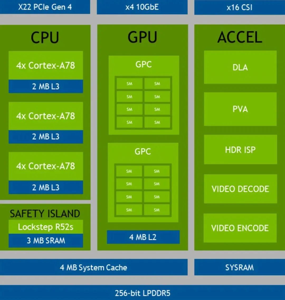

英伟达Orin的内部框架图
Orin是一个典型的智能驾驶SoC,包含存储管理、外围、CPU、GPU和加速器。CPU、GPU、AI加速器以及连接子系统的总线或片上网络(NoC)是SoC的核心,因此本文将对应这四个部分分四个章节带大家深入了解汽车SoC。目录如下:

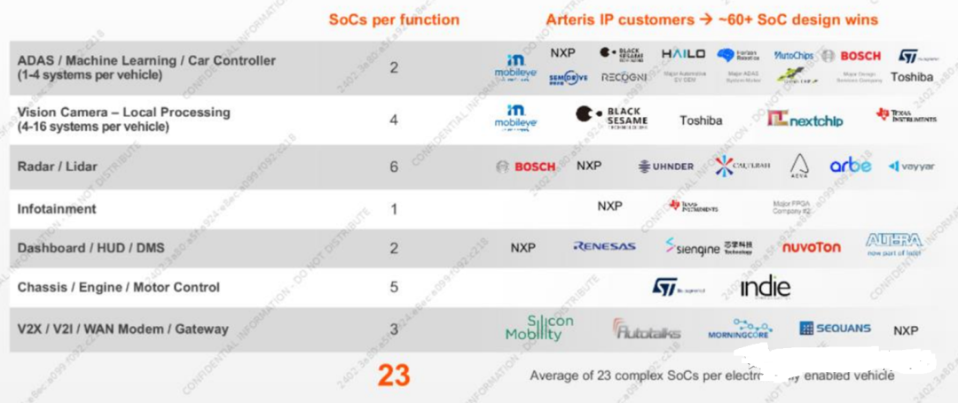

平均每辆车23个SoC
上图是SoC IP供应商Arteris 的IPO材料,Arteris认为平均每辆车有23个SoC。

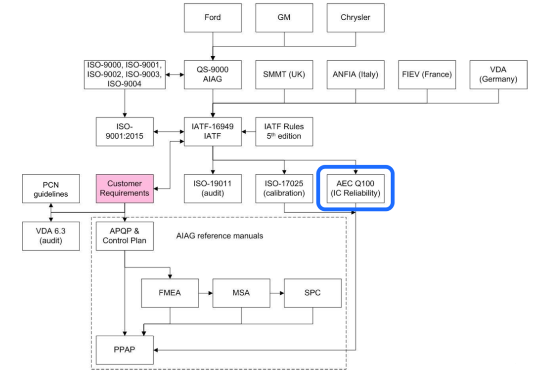

汽车电子委员会(AEC- Automotive Electronics Council)由克莱斯勒(Chrysler) 、福特(Ford) 和通用汽车公司(General Motors)成立,旨在制定电气元件的通用质量标准。第一版AEC标准是1994年推出的,100针对集成电路,101针对分离元件,102针对光电元件,104针对MCM模块,200针对被动元件。
211ffbb0-3d5e-11ee-ad04-dac502259ad0.png?imageView2/2/w/1000
AEC-Q100标准地位
AEC-Q100作为目前应用最为广泛和基本的车规级,它近乎强制,而功能安全并非强制,仅为建议性。

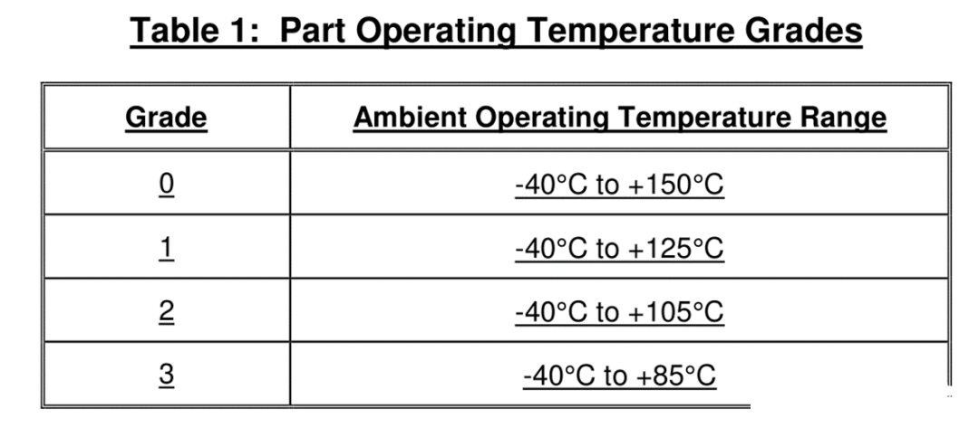

21366de6-3d5e-11ee-ad04-dac502259ad0.png?imageView2/2/w/1000
AEC-Q100 环境运行温度范围标准
温度范围是AEC-Q100核心标准之一。

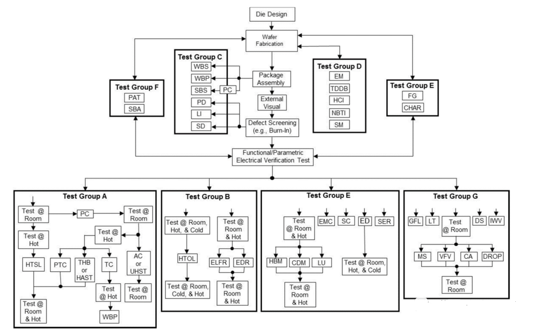

AEC-Q100 关键测试类别包括:
1) AcceleratedEnvironment Stress (加速环境压力)
2) Accelerate LifetimeSimulation (加速寿命仿真)
3) Packaging/Assembly (封装/组装)
4) Die Fabrication (芯片制程)
5) ElectricalVerification (电气验证)
6) Defect Screening (不良品筛选)
7) Cavity PackageIntegrity (腔体封装完整性)
AEC-Q100测试流程及说明
2171a352-3d5e-11ee-ad04-dac502259ad0.png?imageView2/2/w/1000
AEC-Q100认证流程

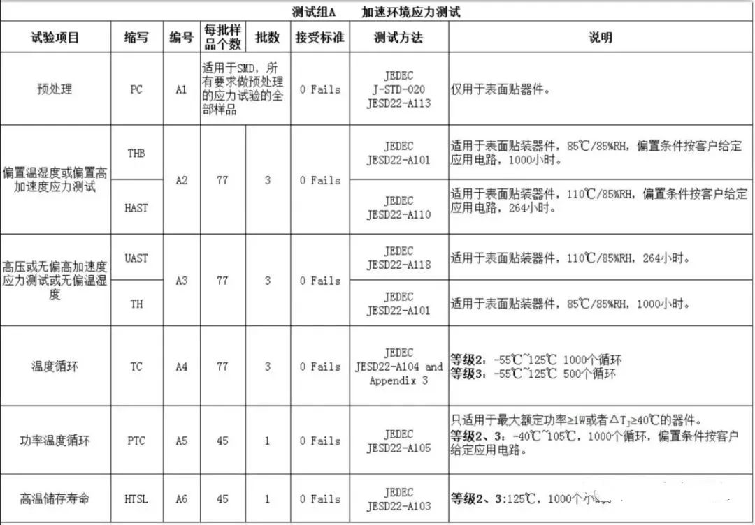

21a3984e-3d5e-11ee-ad04-dac502259ad0.jpg?imageView2/2/w/1000
AEC-Q100环境压力测试

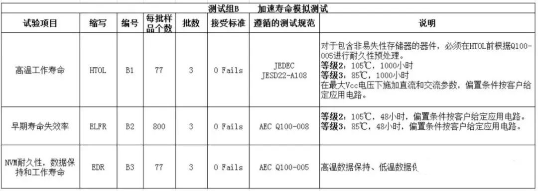

AEC-Q100 加速寿命模拟测试

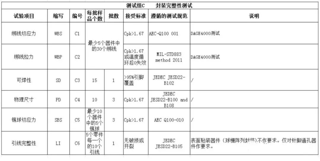

21ed0ee8-3d5e-11ee-ad04-dac502259ad0.jpg?imageView2/2/w/1000
AEC-Q100封装完整性测试
最为有趣的就是D,目前尚无测试标准与方法,多集中在芯片制造领域,这也许是由于芯片制造领域改变过快等原因造成,所以AEC-Q100仅提出测试项,即电迁移即EM,通过介质穿透TDDB,热载流子注入HCI,负偏压温度不稳定性NBTI和压力迁移SM。测试标准与方法均为空白,AEC委员会附加说明The data, test method, calculations and internal criteria should beavailable to the user upon request for new technologies.意思就是用户看着办吧。

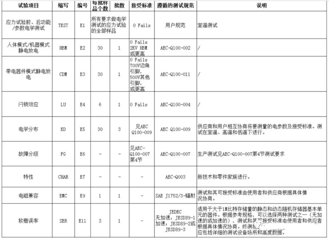

22136fb6-3d5e-11ee-ad04-dac502259ad0.jpg?imageView2/2/w/1000
AEC-Q100电特性测试

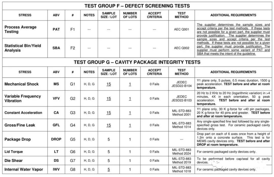

AEC-Q100 F与G组测试
