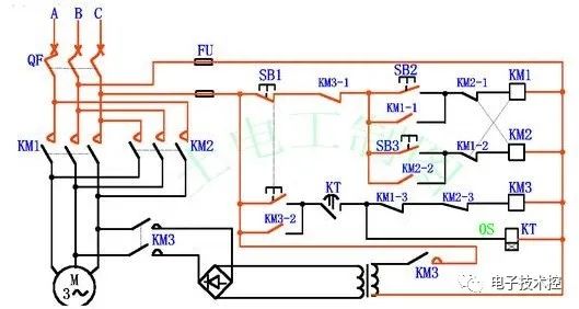

今天来图解一个三相异步电动机能耗制动电路。
首先来了解一下能耗制动的原理:当电动机断开三相交流电源以后,马上给电机定子的两相绕组通入直流电源,绕组中流过直流电流,产生了一个静止的直流磁场。此时电动机的转子由于惯性旋转,切割直流磁通,产生感生电流。在静止磁场和感生电流相互作用下,产生一个阻碍转子转动的制动力矩,因此电动机转速迅速下降,从而达到制动的目的。
wKgZomTr-CmAQwS1AABpdsjc9qg062.jpg?imageView2/2/w/1000
图1
图1,即是一个能耗制动的三相电机正反转电路。图中红色代表带电部分。

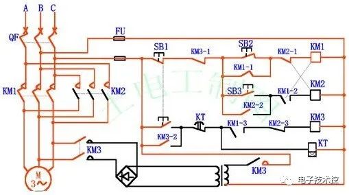

图2,合上断路器QF。

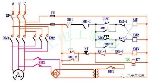

图3,首先,按下正转启动按钮SB2。正转接触器KM1线圈得电吸合,辅助触点KM1-1闭合自锁。KM1-2断开反转互锁点。KM1-3断开和制动回路接触器KM3的互锁点。这时电机正转运转。

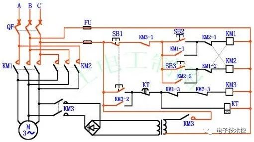

图4,分析停止时能耗制动过程。按下停止按钮SB1,KM1释放,断开电机接线柱三相交流电源。同时,如图所示,SB1常开触点闭合,使接触器KM3线圈得电,KM3-2闭合自锁,KM3-1常闭触点断开。KM3主触点闭合,接通变压器一次回路和通入电机两相的直流回路,为电机两相通入直流电。
KM3线圈得电的同时,时间继电器KT线圈也得电,开始延时,比如设定3秒。(关于设定时间的长短根据实际情况而定。)

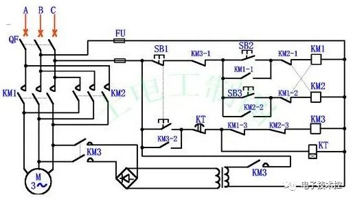

图5,延时3秒以后,电机停止。KT常闭触点断开,KM3释放,主触点断开,直流回路断开。这个时候KM3-1闭合,才可以第二次操作正反转。
电机反转原理一样。
