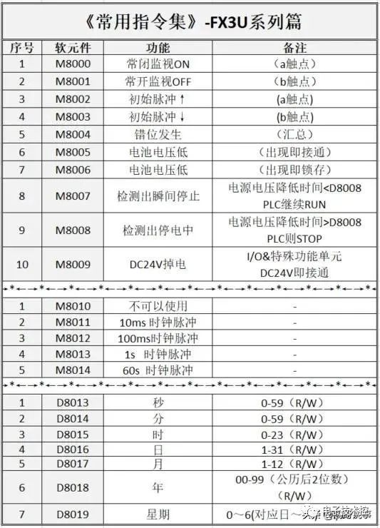

1.FX系列PLC
1597450e-47b9-11ee-97a6-92fbcf53809c.jpg?imageView2/2/w/1000

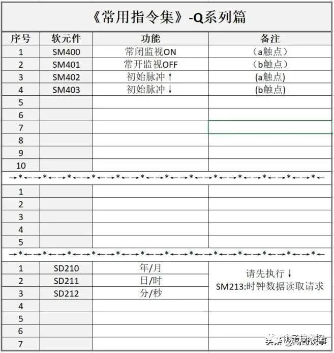

2.Q系列PLC
15b9a75c-47b9-11ee-97a6-92fbcf53809c.jpg?imageView2/2/w/1000

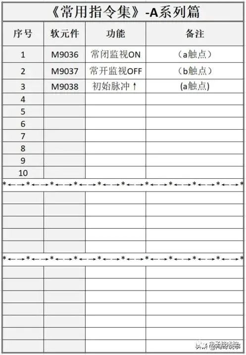

3.A系列PLC
15e68ae2-47b9-11ee-97a6-92fbcf53809c.jpg?imageView2/2/w/1000
