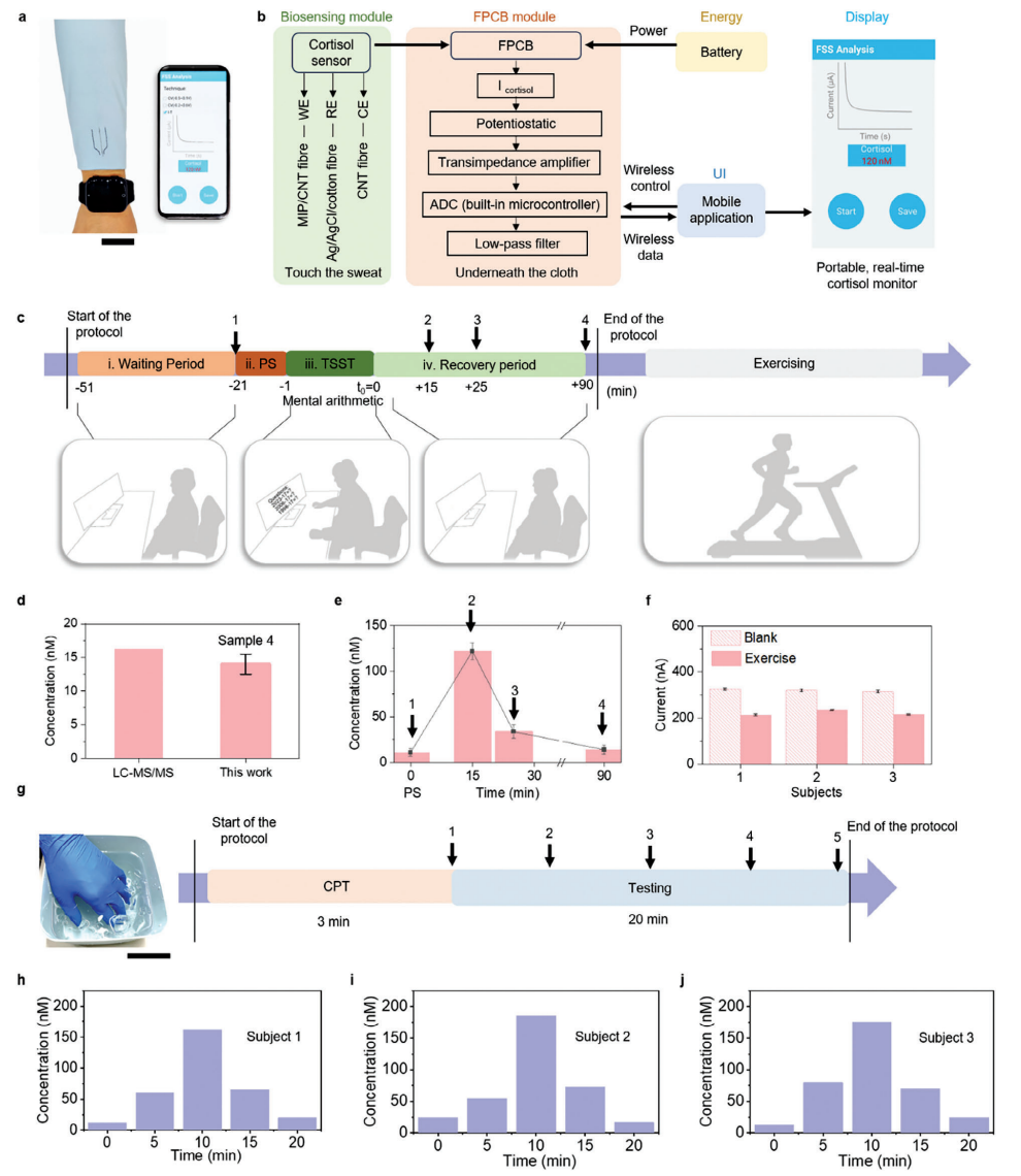

eef29734-d5d7-11ee-a297-92fbcf53809c.png?imageView2/2/w/1000
图1 用于实时压力健康管理的可穿戴织物传感系统示意图

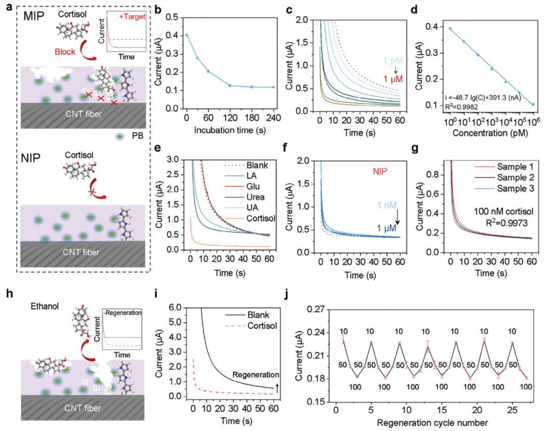

ef0d1e60-d5d7-11ee-a297-92fbcf53809c.png?imageView2/2/w/1000
图2 用于实时压力健康管理的织物传感系统的传感性能
与传统的分子印迹聚合物传感器相比,织物传感系统表现出良好的透气性,并且可以在汗液中重复使用测试皮质醇超过100次。这是通过使用乙醇洗涤的简单程序实现的。关键是纤维电极的活性表面积和可控设计的孔道距离,保证了聚合物和纤维电极之间的稳定界面,赋予织物传感器优良性能。

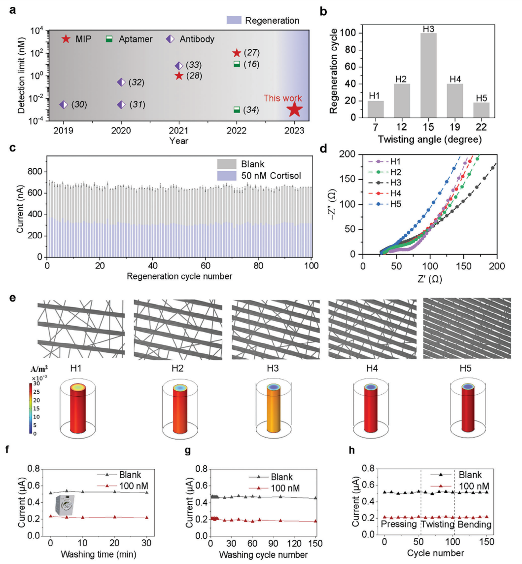

ef26c8f6-d5d7-11ee-a297-92fbcf53809c.png?imageView2/2/w/1000
图3 织物传感系统的再生机制
