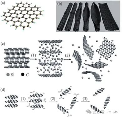

石墨烯的制造方法主要有“自上而下”和“自下而上”两种方法。“自上而下”方法可规模化,并且成本较低,包括微机械剥离、溶液剥离、碳纳米管的解压缩等方法。“自下而上”方法是通过原子组装的形式来制备石墨烯,包括化学气相沉积(CVD)、外延生长和还原法。
图1 (a)单层石墨烯分子结构;(b)碳纳米管解压缩获得石墨烯示意图;(c)外延生长法原理图;(d)氧化还原法制备石墨烯示意图

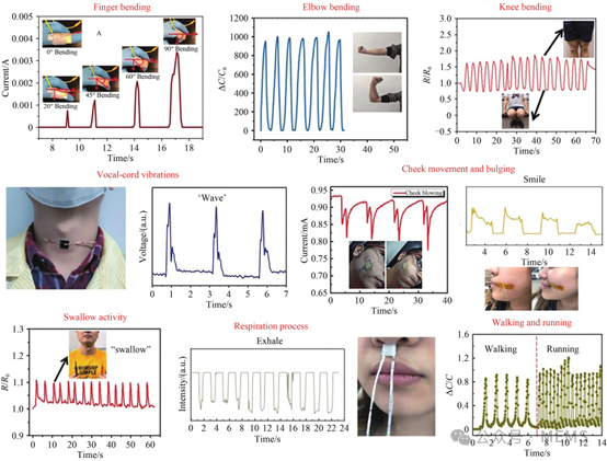

通过采用不同的制造技术,可以获得高灵敏度、超低检测限、快速响应的石墨烯压力传感器,可用于检测人体压力的轻微变化,在医疗保健监测、人体运动监测、血压测量等生物领域展现出很好的应用前景。
图2 各种研究文章中报道的柔性压力传感器的人体运动监测应用,如手指弯曲、肘关节弯曲、膝盖弯曲、声带振动、脸颊运动、吞咽、呼气或吸气、行走和跑步

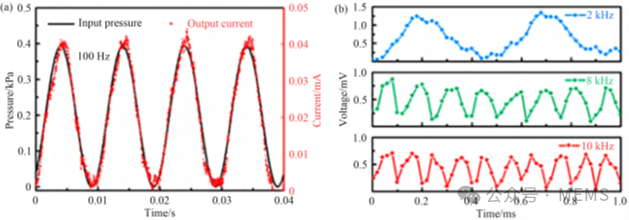

图5 GO/Gr复合薄膜的动态响应:(a)100 Hz加载压力下输出电流的响应;(b)加载频率分别为2、8、10 kHz的GO/Gr复合双层膜高频电压响应,该曲线遵循输入的压力信号
