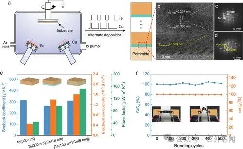

图1 制备可优化Te热电性能的多层异质结构

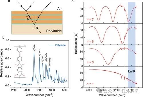

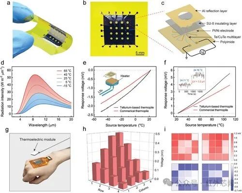

首先,研究人员在制备了可优化Te热电性能的多层异质结构(如图1)后,探究Te/CuTe多层异质结构在聚酰亚胺衬底上的红外吸收性能,相关结果如图2所示。接着,研究人员表征了Te/CuTe多层异质结构在聚酰亚胺衬底上的长波红外探测性能,相关结果如图3所示。Te/CuTe多层异质结构一方面可以提升复合薄膜的热电功率因子,起到降低器件噪音的作用;另一方面可以通过降低其光学反射损耗,并将其光学反射极小值与聚酰亚胺吸收峰对齐,增强光热电耦合,提升器件灵敏度。
25fd5bde-fa85-11ee-a297-92fbcf53809c.jpg?imageView2/2/w/1000
图2 通过抑制反射损耗来优化光吸收
2608df04-fa85-11ee-a297-92fbcf53809c.jpg?imageView2/2/w/1000
图3 Te/CuTe多层异质结构的长波红外探测性能
随后,研究人员利用牺牲层辅助微纳加工技术在柔性聚酰亚胺衬底上制备了基于Te/CuTe多层异质结构的热电堆探测器阵列(4 × 4)。图4a和图4b分别展示了所制备的热电堆阵列在弯曲和平坦状态下的照片。在非接触式温度感知测试中,当目标温度从零下50°C上升至110°C,所制备的柔性可穿戴红外热电堆阵列灵敏度均优于商业刚性热电堆,温度分辨能力可达0.05°C。
261ce418-fa85-11ee-a297-92fbcf53809c.jpg?imageView2/2/w/1000
图4 柔性可穿戴红外热电堆阵列,可用于空间分辨非接触式热探测

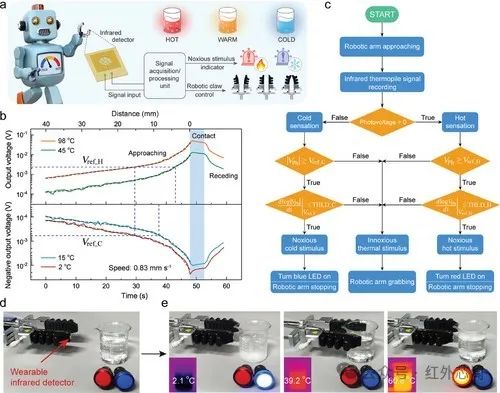

以此为基础,该研究团队利用该红外探测器在接近辐射源过程中响应电压的斜率变化,开发了动态温度预警系统,使得软体机械手可对热源进行预先判定,相关实验演示如图5所示。
2640d06c-fa85-11ee-a297-92fbcf53809c.jpg?imageView2/2/w/1000
图5 柔性可穿戴红外探测器在软体机器人温度预警功能中的应用演示
