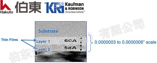

KRi 离子源原子水平上在材料表面沉积薄膜

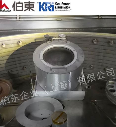

KRi 离子源安装于精密光学镀膜机

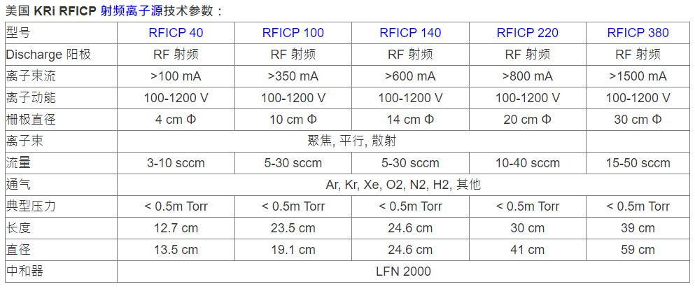

美国KRiRFICP射频离子源技术参数:
