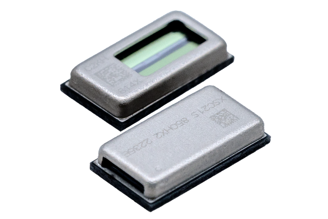

这种固态音频器件并不是什么新鲜事。这种转变始于2007年左右,当时作为固态微机电系统(MEMS)设计的麦克风只占市场的5%。而到2022年,这一比例增长为72%。xMEMS的工程师们正在引领扬声器器件的类似转变。
通过使用薄膜压电技术(将电能转换为机械能的材料)作为扬声器的致动器,取代线圈和磁铁,加上硅作为扬声器振膜,取代常用的塑料或纸振膜,xMEMS工程师已经在芯片上首次创造了一种固态扬声器,其尺寸和重量仅为类似线圈扬声器的一小部分。
固态扬声器有几个关键特性,使其能够独特地呈现高分辨率音乐。首先,它们的机械速度比线圈扬声器快,响应速度是传统架构的150倍。这对于能够呈现高比特率至关重要,因此听众可以真正听到原始录音的增强细节,清晰度和乐器分离度。
它们还可以最大限度地减少相移,相移是不同振幅的不同声波组合的结果。这会改变音频。传统的扬声器架构容易发生180度的相移,使声音染色,使其不那么自然。固态扬声器具有平坦相位(不超过2度)的能力,从而忠实地再现原始音频。
76a8c068-e695-11ee-a297-92fbcf53809c.png?imageView2/2/w/550
Cowell(图片来源:xMEMS)
此外,由于固态扬声器是通过半导体工艺制造的,因此它们在扬声器之间表现出高度的相位一致性。当你把一个固态扬声器放在左耳塞里,另一个放在右耳塞里,它们的相位会完美匹配,以实现最大的清晰度。
最后,固态扬声器不会出现分割振动,当扬声器振膜被推到极限时就会发生这种失真。硅膜片的硬度是纸质或塑料膜片的95倍,因此能更好地保持其形状,产生清晰、细腻的声音。为了享受高清内容的清晰度,通过专为清晰度设计的扬声器进行聆听是很重要的。
最终,xMEMS工程师发现,基于数百名xMEMS耳塞听众的反馈,固态高分辨率扬声器可以改善感知的音频质量。有证据表明,至少有80%的人使用固态MEMS扬声器耳机时可以听到最喜欢的歌曲中的细节,以前在通过带有传统线圈扬声器的耳塞收听时却没有注意到。虽然它们的设计特点非常适合从高分辨率音频中获得最大的效果,但固态扬声器也可以改善标准音乐的体验,以及新兴格式,如空间音频。
